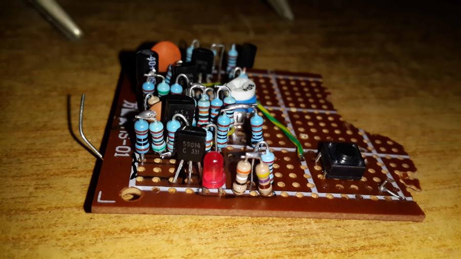

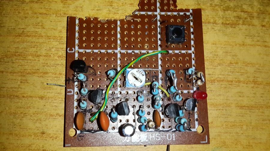

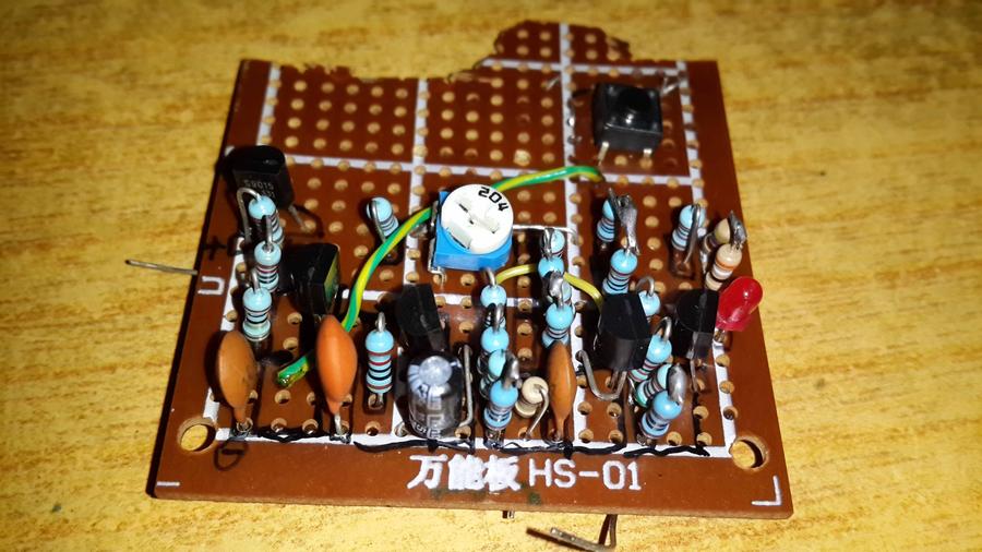

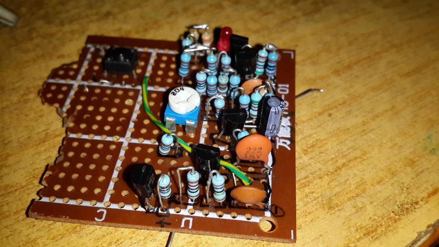

发表于 2014-2-8 21:22 | 显示全部楼层

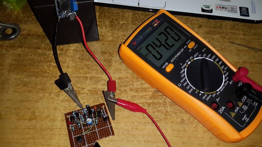

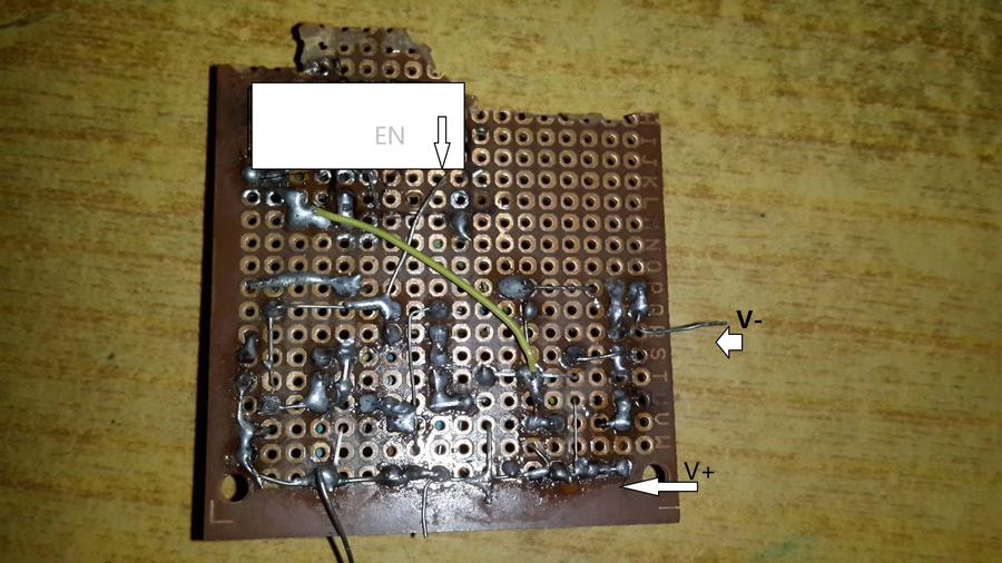

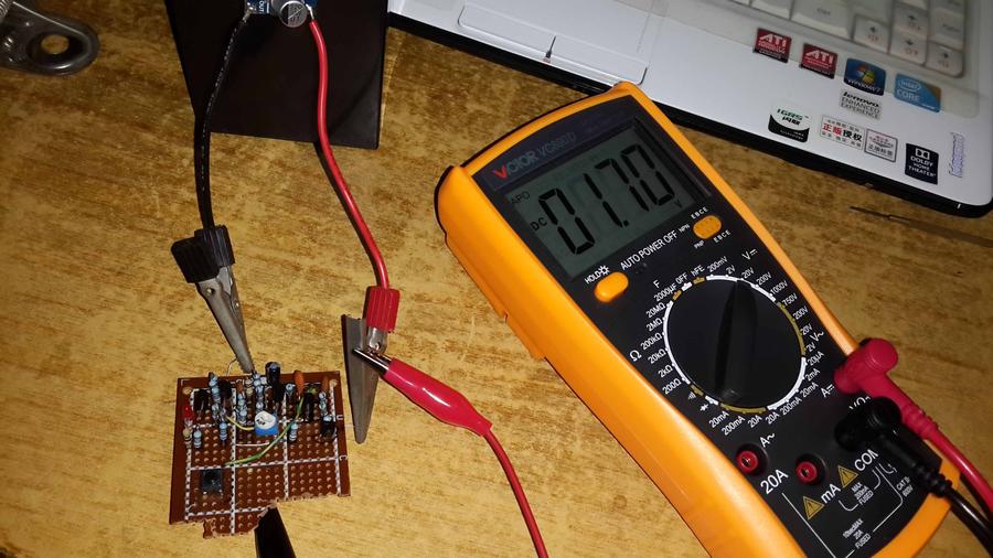

三阿哥您好,我今天按照67楼的图把在万用板上焊了出来,出现了问题
状况是这样的:
1.R8目前换成了204可调电位器,阻值为59K,接4.2V及以下,无论怎么调电压,VCC、BAT-和VCC、EN之间的电压之一样,LED没有亮起来,按AN键,灯亮了一下就灭了,亮的过程中VCC、EN输出的电压为0.13V左右,灯灭后输出电压=电源电压
2.把R8调到39K情况一样,直到调到31K,出现了第3点的情况
3.第一次接入4V,输出电压也是4V,此时按下AN键,LED亮,VCC、EN输出0.33V,再次按下AN,输出电压变回4V,灯灭,试着把电源电压调低,结果整个过程输出始终=电源电压
实际焊接过程与阿哥原图的区别是
1.由于没有39K(用了3个电阻拼成了)、510K(用了4个电阻拼成了)、510欧(2个拼)、20K(2个100K拼)是不是这个原因导致呢?
2.AN按键用了两条飞线,R8用了1条飞线,
3.电容是 222 1KV(2200PF)、104(100NF),10uf换成了22uf 前面那些瓷介电容都是拆机下来的,检测过没问题
4.我有升压板,没用FP6291
我对这个图应该没有理解错误吧?低压到设定值,VCC与EN之间的电压就会被切断,我的目的要低于3.9V或指定一个值就会自动切断电源,简单、低耗电,带LED指示,可以不闪烁
电路检查了好几次,没走错,劳烦阿哥老师指教一下
另外请教,14楼中通过调整哪些电阻达到3.9V?  R11的作用是LED闪烁的电压值吗?我不是很理解AN键的作用,重置复位?开机?
回复 1 0
 楼主| 发表于 2014-2-9 13:27 | 显示全部楼层
状况是这样的:
“按AN键,灯亮了一下就灭了”,说明设定的低电压关机保护电压太高,电子开关无法启动。
你可以按照下面的图检查一下:
先断开R6,看看电子开关部分工作是否正常。如果接线没有错误,按下AN1,LED1应该可以点亮或熄灭。
用可调稳压电源代替电池,输出电压设定在4V以上,按下AN1,LED1点亮,用47K电阻串接一个10K可调电阻代替R8,万用表电压档测量EN端电压,调整10K可调电阻使电源电压高于3.9V时为高电平(基本上是电源电压)。
把稳压电源的输出电压低于3.9V,EN端翻转输出低电平,低电平电压小于0.2V。
R8的阻值大约在51K左右。
回复 1 0
 楼主| 发表于 2014-2-9 13:31 | 显示全部楼层
你说的不是很明白,最好把你实际使用的零件数值标注在图纸上,我看一下是否合理。
