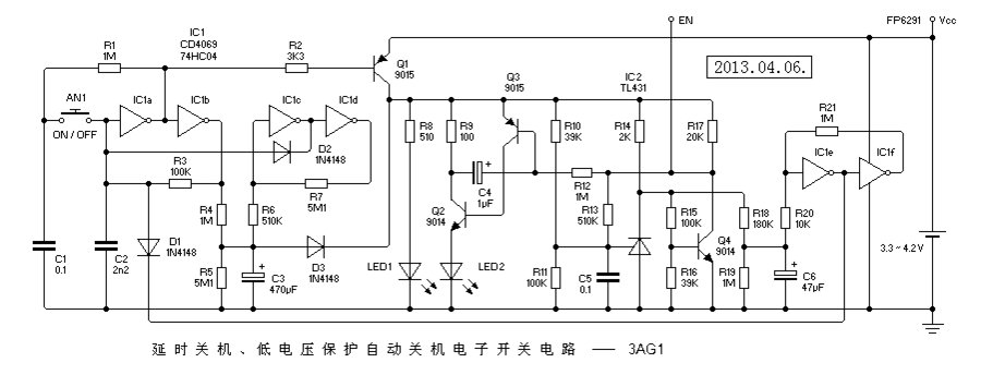

延时可关断型单锂电升压变换电路(带低电压和短路保护)

突然想到们电路供电时直接接在锂电两边的,那这个电路的关断下工作电流有多大,太大的话电池两天就没电了 ...
CMOS的静态电流很小,一般在0.0XuA,最大不超过1uA。用普通万用表测不出静态电流。

51楼延时关机电子开关电路,也可以用门电路制作,同时增加低电压闪烁告警,延时10秒自动全关机。
类似于手机电池低电压后先报警,然后关机。

 楼主| 发表于 2013-4-6 20:49 | 显示全部楼层
上面电路的延时时长大约在10分钟左右,可以调整C3的大小来调节延时关机时长。

按你说的画了电路,用CD4069其中两个门电路驱动LED,电路如下:

实际试验了一下,感觉电路不会简单多少,反而不如用三极管简单。
由于IC1一直处于接通电源状态,所以必须采取措施在关断电源后,强制使IC1c  、IC1d组成的脉冲发生器停止工作,否则关机后电路仍然振荡,会有一定的工作电流。

这几天经过不断进行实验,感觉用CMOS门电路不如三极管电路简单灵活,三极管电子开关电路关闭后静态电流极低,基本测不到,门电路的静态电流还是可以看到表针摆动的。
另外感觉低电压闪烁告警用途不是很大,电池低电压以后直接关机就行了,也没有必要延时关机。

画了个低电压自动关机电子开关电路,经过试验,达到了设计目标:

上面电路去掉了低电压闪烁告警,只保留一个电源指示发光管,电池电压降低到3.5V以下后自动关闭电源。
电池电压不足,按下开关,LED1只会闪一下,电子开关马上关闭,不能启动。如果闪烁不明显,可以适当加大C3的容量。

收到,想想也是没电直接关机不就得了,干嘛搞得那么复杂真是绕了一大圈,c3电容应该也是可以用贴片陶瓷电容是吧?

收到,想想也是没电直接关机不就得了,干嘛搞得那么复杂真是绕了一大圈,c3电容应该也是可以用贴片陶瓷电 ...
C3可以用任意类型的电容,只要容量差不多就可以。
