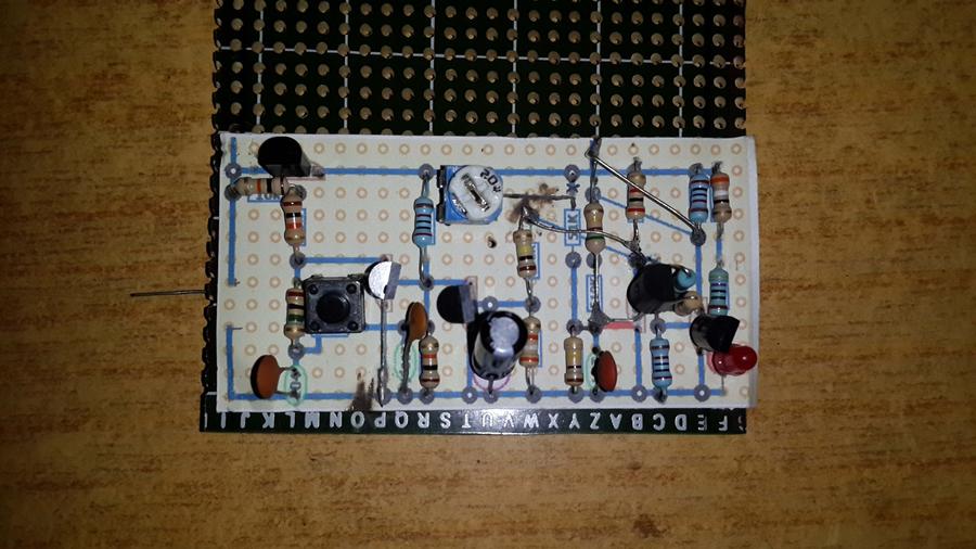

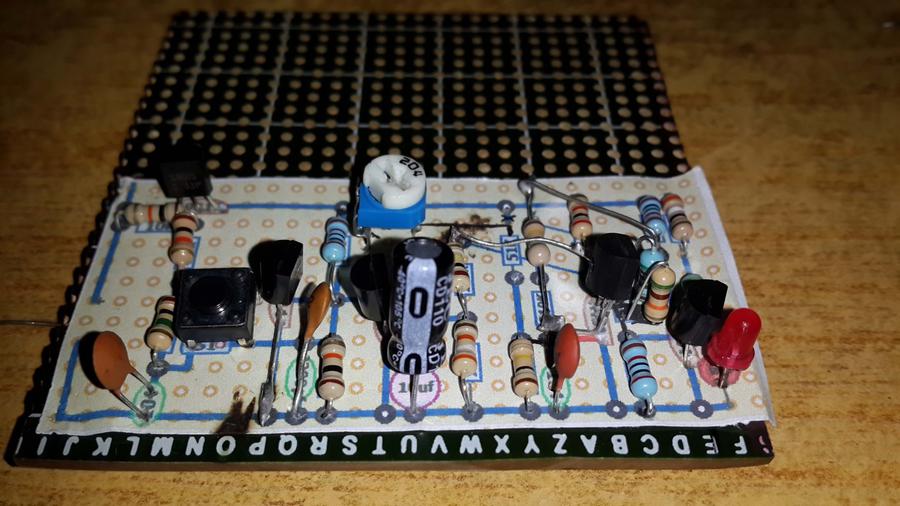

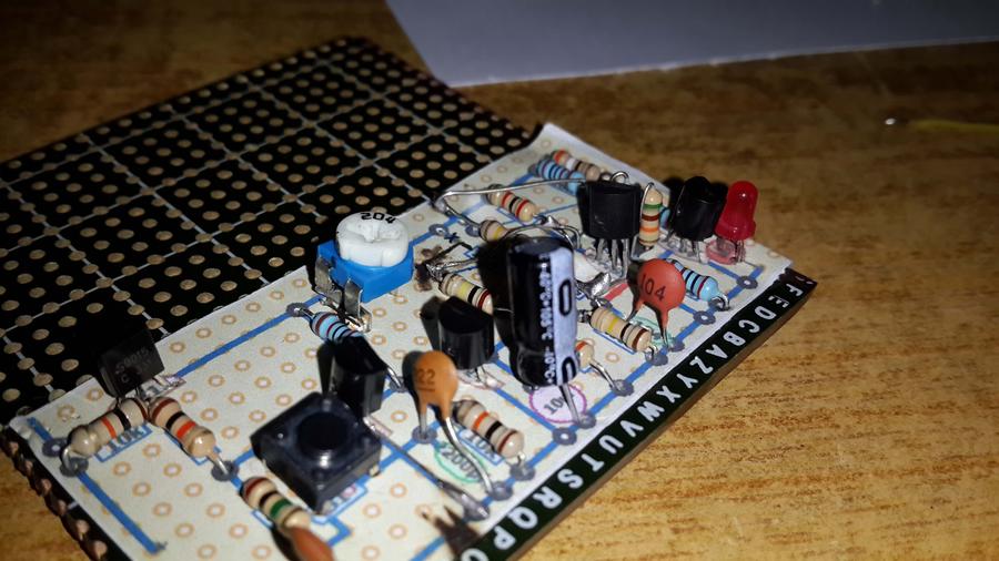

三阿哥你好,根据您给我的建议,先断开R6,按下AN1,LED1可以点亮/熄灭,电子开关部分工作是正常的
今天跑去买齐零件了,不用东拼西凑,准备明天重新整齐焊一块大板试一下,不然之前那问题板实在不好意思让您过目,太难看了
我重新焊一次吧,万用板焊这东西真头晕......没面包、没造板
重新画一个图,实际零件型号标注在上面了,今晚焊接继续测试

我有一节18650锂电4.2V,用来供人体感应模块使用(实测不低于3.9就可以正常工作了),不想使用升压,想要一个电路,低于3.9V 自动切断电池供电,同时LED指示熄灭,手头上只有三极管、电容、电阻、LED这些常用件,没有mos、ic集成电路、锂电保护板
看来我是理解错这图的用法了。我以为VCC和EN构成输出电压,能否在这图基础上改动补救?我阅读了您“电池低压闪烁告警电路”的帖子
https://www.yleee.com.cn/thread-20799-1-1.html  46楼和47楼的图,但去电子市场买不到Si2301、场效应管,能请三阿哥老师设计一个图?

你要的这个电子开关的负载电流有多大?
三极管做电子开关,负载电流不能太大,三极管的饱和压降一般在0.2V左右,如果设定的动作电压是3.9V,很可能锂电池的电压稍微降低,电子开关就会自动关闭。
你现在手里都有什么三极管?有没有放大倍数较高,饱和压降低的大电流三极管?
比如常见的8550、9012。
低导通电压NMOS场管有没有?

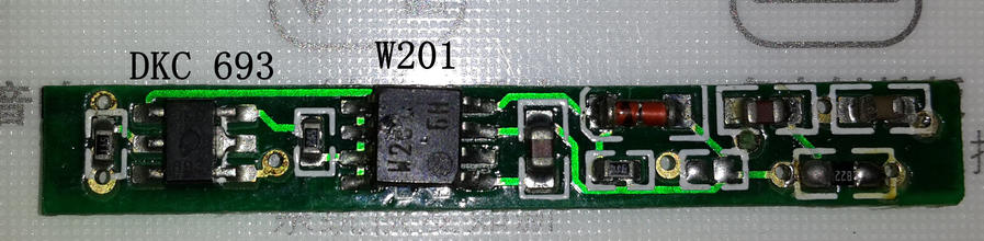

三阿哥你好,负载电流25毫安以下,S8550、S9012、9013、C9013、S9013、S9014、S9015、S8050都有,没有任何场管
这是最新找到的两块锂电保护板,不知道能否用上:
还有一块这样的升压板,实在不行也可以升压,板子本身耗电1.2MA:
http://detail.tmall.com/item.htm?id=21790403432&spm=a1z09.5.0.0.clzczL
回复 1 0
 楼主| 发表于 2014-2-11 14:37 | 显示全部楼层
黄非红 发表于 2014-2-11 14:17
三阿哥你好,负载电流25毫安以下,8550、9012、9013、9014、8050都有,没有任何场管
这是最新找到的 ...

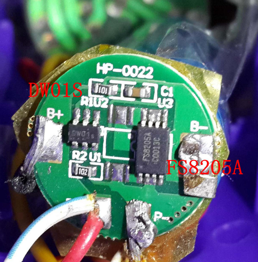

上面的锂电池保护板上FS8205A是双NMOS场管,可以用。
既然你的传感器工作电压不能低于3.9V,还是用升压电路供电比较好,这样锂电池容量可以充分利用,不至于电压稍微下降就无法使用。
低电压保护直接把锂电池保护板改造下就可以了,主要是提高截止动作电压,DW01的动作电压大概在2.5V,需要提高到3V以上。
改造方法可以搜我的帖子,以前介绍过。
只需自己做一个控制锂电池保护板的电子开关,与锂电池保护板配合,后面接升压电路,即可满足你的要求。
回复 1 0

1.FS8205A是不是只要使用一边就能替代AO3400?
2.手机锂电池保护板的再利用  https://www.yleee.com.cn/thread-17755-1-1.html 像4楼的例子中,用的是DBA1 IC,但标注是“锂电保护板”,是不是我的那块保护板(没有DBA1),外围按照那图添加电阻、LED就能改变截止、启动电压?
回复 1 0
 楼主| 发表于 2014-2-11 15:03 | 显示全部楼层
1.FS8205A是不是能替代AO3400?
可以代替。
2.手机锂电池保护板的再利用中,DBA1与你的那块板子上的DW01原理是一样的,直接照着改既可以了。
既然你有现成的锂电保护板和升压板,只需要再做一个单键电子开关就行了。
