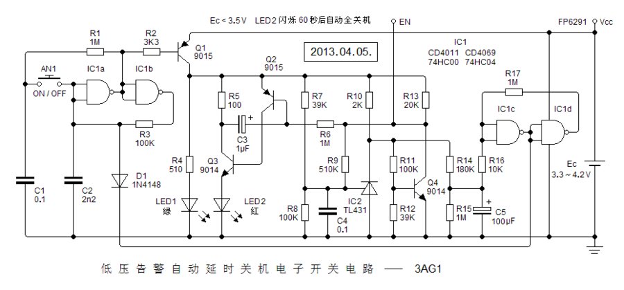

 楼主| 发表于 2013-4-5 20:12 | 显示全部楼层
pdwdwdw 发表于 2013-4-3 20:43 static/image/common/back.gif
白天没事,把三哥的最后的原理图画了板子30mmx15mm这么大,还是独立的小板方便用在类似的电路上请三 ...
今天查看了一下实验记录,发现43楼电路绿色发光管的限流电阻标注错误,实际使用的是510欧,不是100欧。
图纸已经更正,你焊接时注意改过来。
回复 1 1
 楼主| 发表于 2013-4-5 20:26 | 显示全部楼层
昨天画了电路,今天中午做了试验,下面这个电路具有低电压告警后,延时约一分钟后自动关闭电源。
回复 1 0
 楼主| 发表于 2013-4-5 20:28 | 显示全部楼层
做试验使用的是CD4069,IC1可以用CD4011\CD4069\74HC00\74HC04。
回复 1 0
发表于 2013-4-6 01:19 | 显示全部楼层
3AG1 发表于 2013-4-5 20:05 static/image/common/back.gif
已经去打板了?常见的应该是下面那种吧。如果买来的是上面的那种,就只能翻过来用了。
想了一下,觉得只 ...
是的,板子已经送去做了,tl431我是按照第二种画的
看了下最新的电路,要是用4069的话红色led闪光电路是不可以用剩下的两个门电路,这样就可以减少两个三极管,方便缩小体积三哥改吧ok了我接的改板子
回复 1 0

 楼主| 发表于 2013-4-6 20:31 | 显示全部楼层
pdwdwdw 发表于 2013-4-6 01:19 static/image/common/back.gif
看了下最新的电路,要是用4069的话红色led闪光 ...
CMOS门电路最大的问题是驱动电流太小,我曾用门电路做过实验,输出端用1K电阻限流接LED,就会使电路工作可靠性大为降低,只能用比较大的电阻才可以。这样一来就只能用超高亮发光管,0.2mA就有足够高的亮度,不能用普通的发光管,亮度会不足。
回复 1 0
