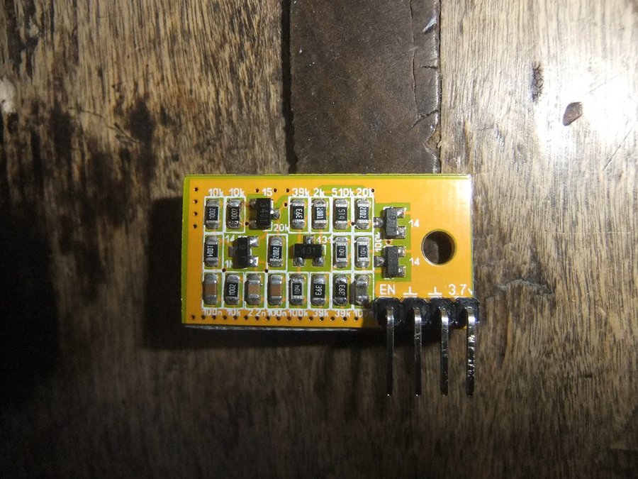

发表于 2013-5-19 00:12 | 显示全部楼层
来给三哥交作业来了,板子早做回来了仍在一边被好奇心这个东方不败天天折磨没时间搞,今天有空装了一块出来,效果还不错来张图,具体效果看

 楼主| 发表于 2013-5-20 20:17 | 显示全部楼层
pdwdwdw 发表于 2013-5-19 00:12 static/image/common/back.gif
来给三哥交作业来了,板子早做回来了仍在一边被好奇心这个东方不败天天折磨没时间搞,今天有空装了一块出来 ...
很好!
现在就差一个合适的外壳了。

发表于 2013-5-20 23:34 | 显示全部楼层
3AG1 发表于 2013-5-20 20:17 static/image/common/back.gif
很好!
现在就差一个合适的外壳了。
哈哈!谢谢三哥夸奖现在想三哥这个电路要是和单片机对接该如何改,只要单片机输出高电平就关机,低电压关机这个部分就不需要了,都由单片机来完成,快期末了许老师这两天忙得焦头烂额的,硬件差的这块就不带麻烦他了,让他该软件就行,我模电又是半拉子,所以就麻烦三哥了

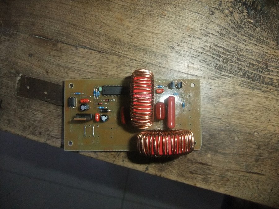

发表于 2013-5-20 23:45 | 显示全部楼层
在附上一张上回和三哥说的要玩的高频烙铁,山寨了一半的功率部分,由于忘买俩原件导致今天没玩成烧铁钉,明天还的去上班有的4天后了郁闷

 楼主| 发表于 2013-5-22 13:05 | 显示全部楼层
pdwdwdw 发表于 2013-5-20 23:34 static/image/common/back.gif
哈哈!谢谢三哥夸奖现在想三哥这个电路要是和单片机对接该如何改,只要单片机输出高电平就关机,低 ...
你是说去掉TL431组成的低电压检测部分,电压检测的功能由单片机来完成?
把后面的那部分电路去掉即可。
单片机上电瞬间输出端是高电平还是低电平?
回复 1 0
 楼主| 发表于 2013-5-22 13:07 | 显示全部楼层
pdwdwdw 发表于 2013-5-20 23:45 static/image/common/back.gif
在附上一张上回和三哥说的要玩的高频烙铁,山寨了一半的功率部分,由于忘买俩原件导致今天没玩成烧铁钉,明 ...
高频烙铁用在哪里好呢?
对外干扰是不是很严重?
