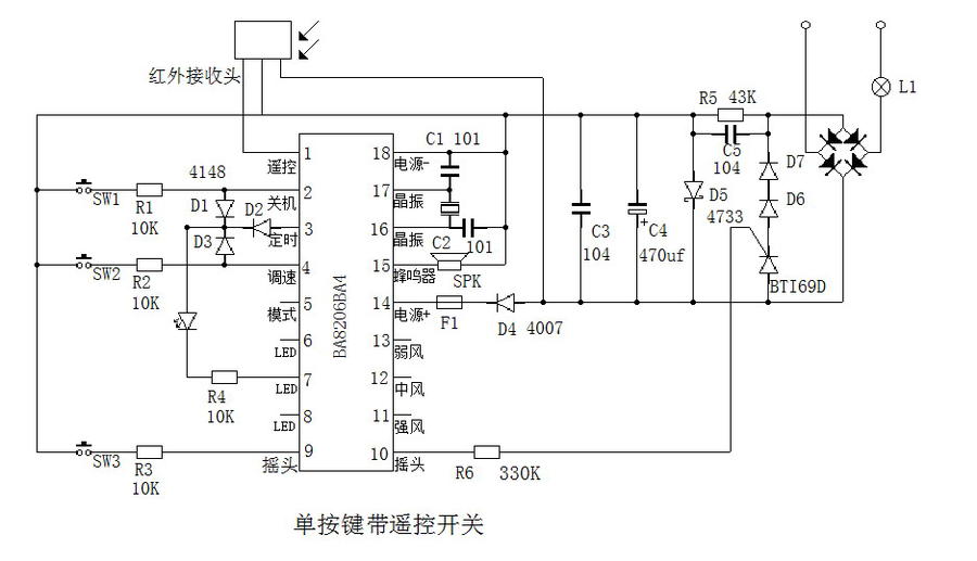

单按键防误触发电子开关电路

发表于 2015-4-15 18:58 | 显示全部楼层
这个电路的IC供电极不稳定,灯关闭时电压正常5.1V,灯开的时候3.6V,时间长了就不稳定了,电压会下降至2.5V以下,IC 停止动作。求大师帮忙改进,谢谢三哥
 楼主| 发表于 2015-4-15 20:23 | 显示全部楼层
beitianseng 发表于 2015-4-15 18:58
这个电路的IC供电极不稳定,灯关闭时电压正常5.1V,灯开的时候3.6V,时间长了就不稳定了,电压会下降至2.5V ...
这个电路的设计有缺陷,可控硅导通后遥控电路的供电电压会大幅降低,导致失控。
简单的解决方法,就是在可控硅上串接几个二极管,提高可控硅导通后的电压降:
 楼主| 发表于 2015-4-15 20:41 | 显示全部楼层
如果遥控接收电路板与灯头座是一体的,可以给遥控接收电路单独供电。
具体做法是;把R5加大,D4右侧改接到灯泡L1的上端。
发表于 2015-4-16 07:58 | 显示全部楼层
谢谢三哥大师的指点,原来通电开的,我把电路改了一下,把R5移负极端,是否可以改变通电开的问题。还有电路中F1、D4、C3、C5有没有用处,是否可以拿掉。我是菜鸟,求大师指点。

 楼主| 发表于 2015-4-16 18:38 | 显示全部楼层
beitianseng 发表于 2015-4-16 07:58
谢谢三哥大师的指点,原来通电开的,我把电路改了一下,把R5移负极端,是否可以改变通电开的问题。还有电路 ...
那些零件都有用,不能拿掉。
 楼主| 发表于 2015-4-16 18:45 | 显示全部楼层
beitianseng 发表于 2015-4-16 08:13
刚才上传好像没成功
这样改不行。
触发灵敏度会降低,D4的位置也不对,应该在D5和BT169D之间,D6 、D7不要放在可控硅的上面,要串接在下面。
R5、C5不应该在上面,还是应该在下面,就像原来那样接,否则可控硅无法触发。
 楼主| 发表于 2015-4-16 18:50 | 显示全部楼层
遥控接收电路的电源部分可以这样改:
这样改完后,接收芯片的工作电压会比较稳定,不再受可控硅导通的影响。
