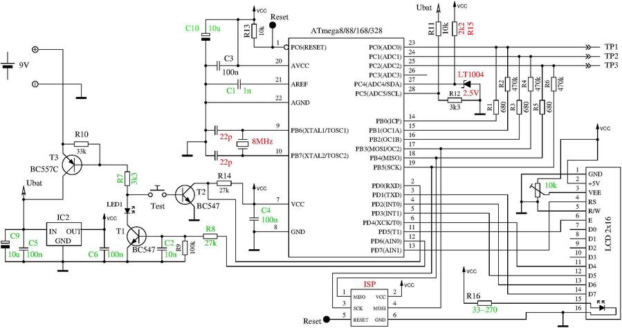

根据官方新版原理图制作,支持ATmega8/48/168/328 MCU,首版PCB为绿色,尺寸为50mmX42mm,一共出了10块回来,还有7块,下一版将继续优化更新pcb
官网:http://www.mikrocontroller.net/svnbrowser/transistortester/
百度盘:http://pan.baidu.com/s/1BqMid
官方原理图:
TransistorTester_strip.pdf (20.09 KB, 下载次数: 1469)
测试启动过程:
LCD1602屏是使用一乐的大屏,有需要的PCB尽快,下一版将继续优化电路,下次会持续更新,如果要的人多的话,下次多打点板回来,PCB优惠坛友5元一块数量有限,链接:http://item.taobao.com/item.htm?id=23029756889

发表于 2013-10-14 20:50 | 显示全部楼层
建议弄点直插电阻的,贴片的精度温漂都不好自己挑选匹配!对于精度的控制很不利~
 楼主| 发表于 2013-10-15 08:00 | 显示全部楼层
我挑选的全部是1%的精度,然后再用安捷伦的34401万用表量测所需精度值。
 楼主| 发表于 2013-10-15 08:03 | 显示全部楼层
我发现,就算ADC处出来的电阻值精确没温漂的话,测东西也有一点偏差,不会偏差很大,可能跟连接线等有关估计大家都能接受,有好的夹子的话做清零应该会好很多。
 楼主| 发表于 2013-10-15 09:19 | 显示全部楼层
今次更新PCB,优化线路,修正一处多出来的线路,大家都来参谋参谋这个布局还需要更改更适合DIY请大家提出一些宝贵意见,落实后再进行修正,目前贴片全部采用0603封装,其它几个个别滤波电容要大一点封装除外。参考图如下:
