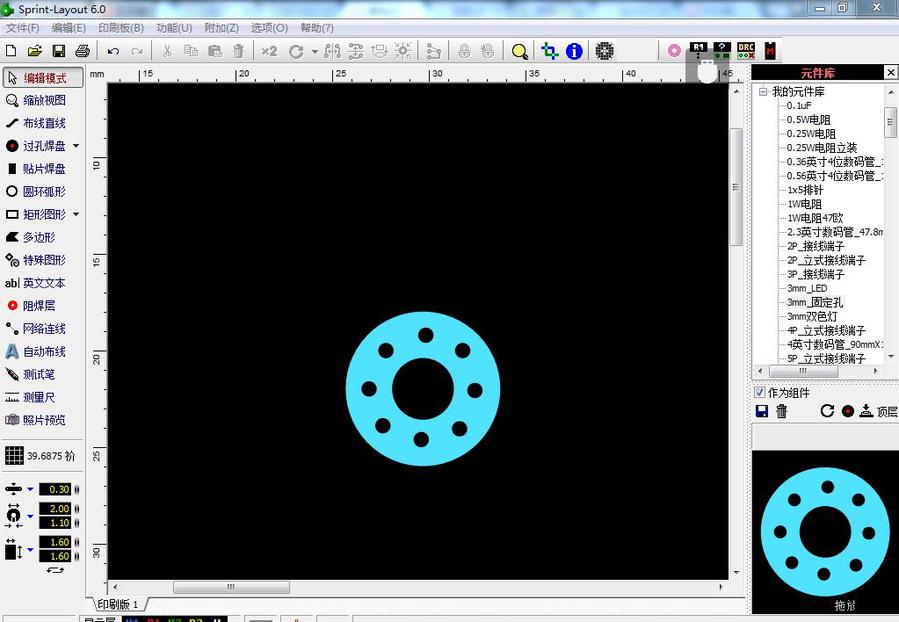

这个很简单,先画个大焊盘过孔,再用小焊盘空按对矩调整就可以了,发一个我做好给你。

!科普下!LMK是什么格式~

这个自己论坛里搜“Sprint-Layout 6.0”软件,把它放到“MAKROS”就可以打开那个软件,找到那个元件库就看到了!
