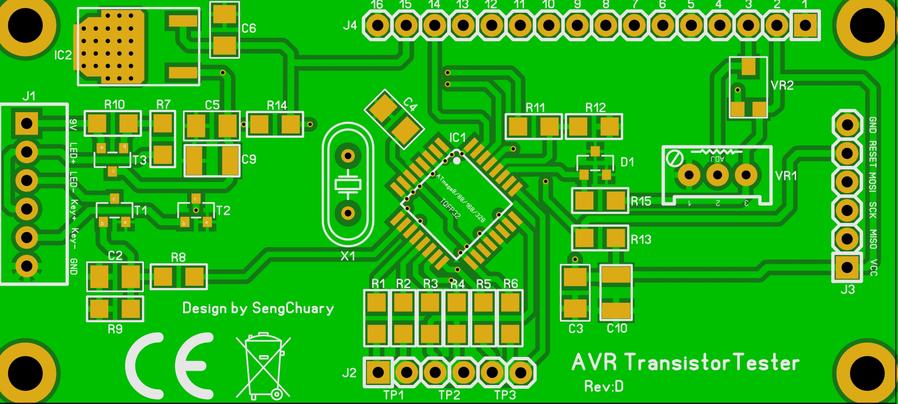

AVR_Transistortester新版PCB

发表于 2014-1-5 18:17 | 显示全部楼层
ISP插槽和电源插槽都做小,2.54MM的XH插槽就可以了吧,
板子可以和液晶屏做得差不多大,就可以叠起来固定在一起。
另外,同意过孔不要放焊盘上,至少不要放中间。
 楼主| 发表于 2014-1-6 23:12 | 显示全部楼层
板子可以和液晶屏做得差不多大,就可以叠起来固定 ...

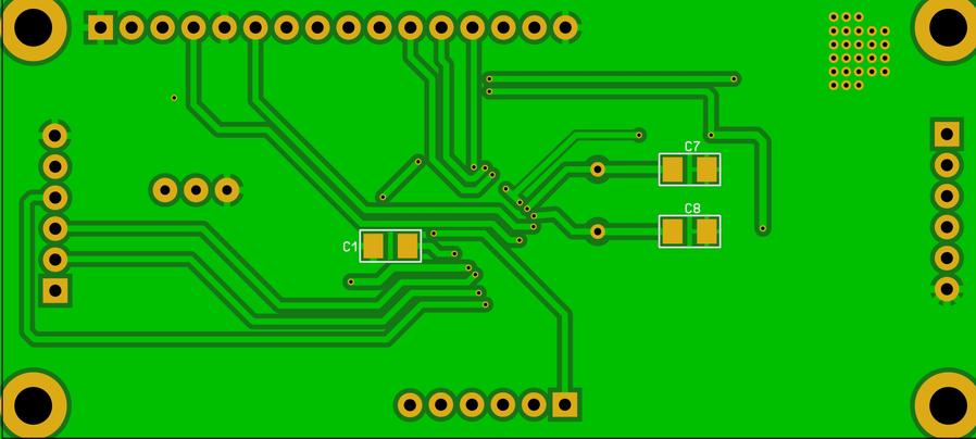

你提的这个问题,我已经注意到了,这几天在开始画LCD1602标准版尺寸大小的电路板,下载口会采用2.54mm的排针,MCU会采用TQFP-32封装,主要元件会采用金属膜千分之一的精度,到时候设计好后,会放到论坛上来供大家参考。
 楼主| 发表于 2014-1-13 19:24 | 显示全部楼层
LCD1602标准尺寸版晶体管测试仪完成设计,贴片全部采用1206贴片,主要元件将采用千分之一高精密电阻,显示屏对比度可调电阻可以安装插件和贴片版的选择,看看大家还有什么宝贵建议欢迎提出。PCB尺寸为80mmX36mm与标准版LCD1602一样大小。

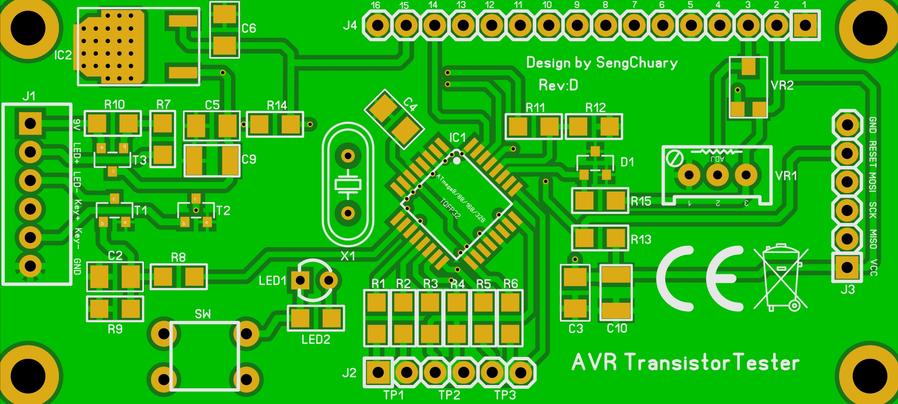

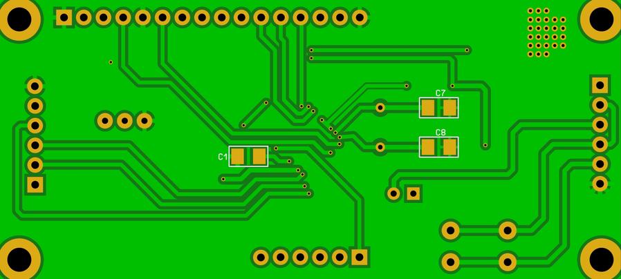

 楼主| 发表于 2014-1-14 21:44 | 显示全部楼层
更新增加LED及6X6型微动按键开关与PCB上方便测试使用,修正定位孔与LCD1602定位孔校正。
