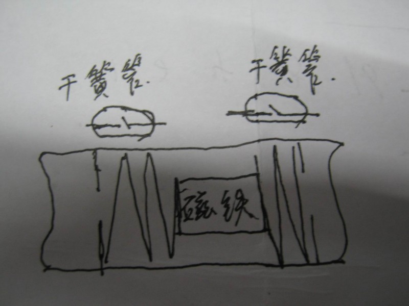

IMG_0368.JPG 看下这个思路怎么样?中间的磁铁不要和水管差不多大的,可放个小的强磁,再套截PVC管,做的时候注意弹簧的选用,防止弹簧上磁造成干簧管动作,我没有做过,仅供参考,如果哪位做成了告诉我一声。

 楼主| 发表于 2010-9-6 13:48 | 显示全部楼层
看下这个思路怎么样?中间的磁铁不要和水管差不多大的,可放个小的强磁,再套截PVC管,做的时候注意弹簧的选 ...
wangmcu 发表于 2010-9-6 09:58 https://www.yleee.com.cn/images/common/back.gif
    谢谢了!这个我也考虑过,只是磁铁占据了很大空间,怕影响流量(直径小又怕灵敏度低),我是想少动手,原理上没问题了再做一个出来实验,毕竟PVC都是需要粘结的,不想粘了锯锯了又粘
