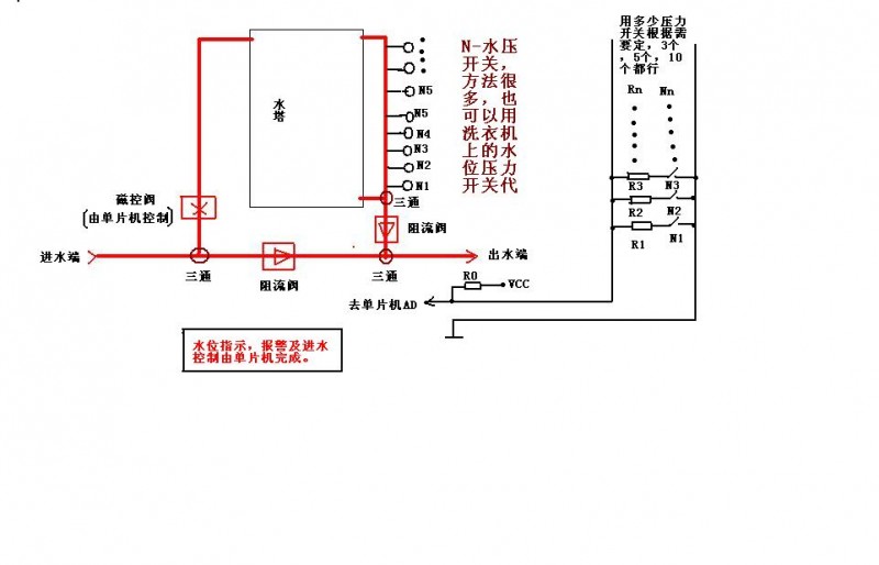

做这个并不难,但进水管道和出水管道要分开为好,参考下面示意图做就行了
这个电路采样信号只需双线传输就能做到,注意防干扰.另,在磁控阀这端还可加个增压泵.看需要定

住在家中的高层,时常无规律断水,为此新装了个一吨半的不锈钢水塔,就算突然停水检修一整天也不怕了,但是一直想给他装个水位指示,不想只是那么高中低的,最好是能以百分比显示的,这样才能有掌控地利用水塔的水资源(想每隔几天用空水塔内的水然后重新加水,不然水塔的水就有可能放置很久才能用到),这样干簧管就不太适用了,管多线多麻烦;用类似摩托车油位的方法吧,水塔太高,浮子和滑动电阻器之间不好配合;用全自动洗衣机的水位检测,成品的传感器估计压力不合适,且行程短难以做到协调好,因此偷懒一下看看大家有什么好的方案(自己DIY或者街上易购的均行)
由于水塔只有一根∮20的PVC管上下水,因此也希望能掌握水流的方向,配合水位传感就可以判断是否发出低水位的警告了,如果水是下流且水位低的话,就得做好储水的准备了,免得水都被较低的楼层全用走,街上没有这类传感器出售,想用∮20的PVC管或者管接头自己DIY一个,关键是不能漏水又要灵敏,似乎比较难做?止回阀好像也不好改的

    谢谢了!水位检测我已经决定暂用干簧管方案,街上可以找到不锈钢细管(直径约10mm吧,没去测量),只要一头封焊死,里面装50个干簧管(家里的干簧管存货应该够数),就可以以2%精度显示水位了(理论估计,还没考虑是否如此),只是专门邮购浮子太对不起邮资了,得抽空上街找找看有没浮子单独卖或者替换的
