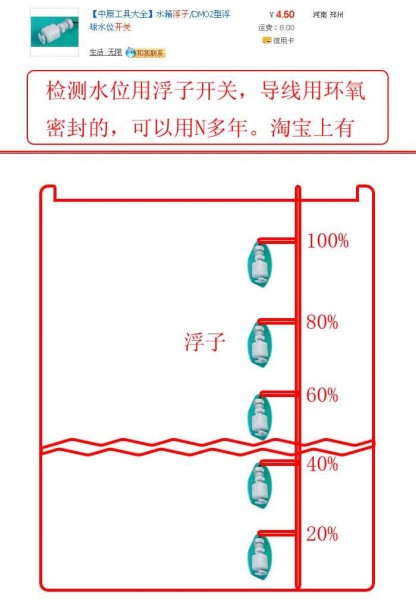

发表于 2010-11-22 00:42 | 显示全部楼层

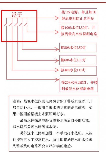

关于自动打水的电路我去年也做过一个,是专门给我丈母娘家设计的,看到她家不锈
钢水箱里水用完后需要跑到屋后上电闸打水,满了以后又要去关的烦恼,所以我自己
设计并制作了一个。主要功能是5档水位显示,水少自动开启水泵,水满自停。以及加
了一个手动补水开关,方便继续用水的时候手动补满水,不过这个功能可以说基本用不上
应为我给他家最低水位预留了40%,也就是从水箱40%处往上分5档显示水位的。呵呵!!
关于水位测定,我一开始用不锈钢螺丝塞进PPR塑料管上打好的等距洞里,然后用密封胶封口
只留一个螺丝帽在外面,里面用导线引出后送到电路板里。PPR热水管的两头用闷头加硅胶封住
,这样的设计使得这个探测棒体积小,不过也有个缺点,就是不知道螺丝填充的密封胶时间长了
是否会渗水。所以干脆改用淘宝网上买的塑料浮子开关,这个东西密封性极佳,但是成品以后的
探测棒体积比较大,如下图所示:

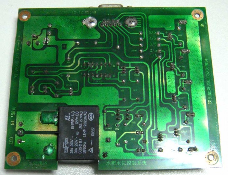

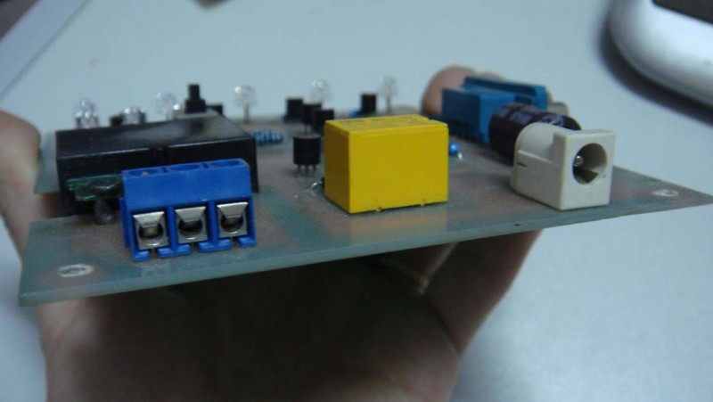

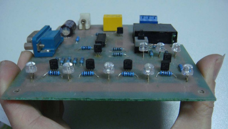

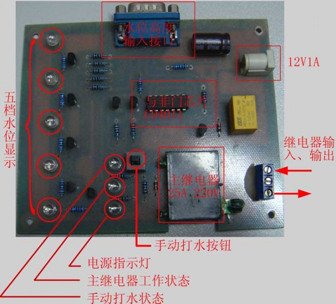

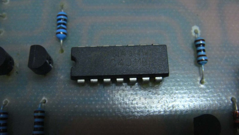

发表于 2010-11-24 02:15 | 显示全部楼层
楼猪我来啦,下面几张就是我去年乱倒腾做出来的自动打水的电路
正面介绍

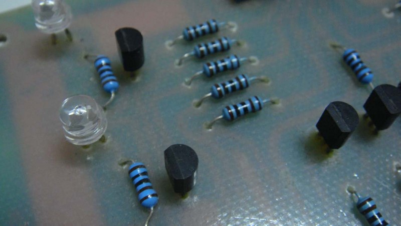

1.五档水位显示我用的是限流电阻加三极管做放大来驱动LED发光的,三极管没什么要求只要耐压值注意点,小功率的;
2.图上所有三极管就是一种型号,我用的是BC547的。
3.手动打水按钮是无锁开关。
4.那个集成块是CD4011,与非门。主要负责逻辑;
5.继电器选用好一点的,功率要大,经常动作的地方。这个是空调上用的,25A够大了。。
6.电压随便,只要能驱动继电器就可以,从9V-15V都没事。
7.水位探测输入到此电路的接口我用的是拆的电脑上9针COM口,其实用8pin的RJ45网线口做线更方便
   体积还小一大圈。
反面
电源接口
水位指示灯
与非门特写
LED近照
楼猪,至于原理图或者说是电路图什么的就没有了,如果有兴趣的话,我可以画一张贴上来。
制作所需的电子元件太好买了,成本还很低。至于液位传感所需的探头,可以有多种方案,
楼猪可以自己想象,也许还比我的方案更好!!!!哦,还有还有,如果水箱放在楼顶,
楼猪要注意避雷哦,雷可是不好玩的!
