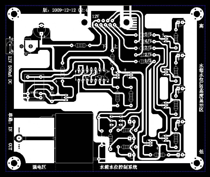

我做的这个自动打水的电路,有一个地方有一点缺点,在手动打水按钮这个想法产生的时候,
我就在想:是用无锁按钮好呢,还是带锁按钮好呢。如果用了带锁按钮,万一按钮按下人离开了
忘了关闭的话,那屋顶上绝对可以水漫到游泳。后来还是想想用无锁的按钮吧,结果用了才发现丈母娘
家的水泵功率小得瞌睡,一缸水我足足按了15分钟才打满,郁闷了我好多天。。。。。。。。。。
现在我又在想:如果用一个电路控制一个小的继电器,按下手动打水按钮以后撒手不管,水自动打满小继电器释放。
这样不就不用人在那里按着了么????? 楼猪在做这个电路的时候不妨弥补一下我这个地方的缺点。
做好了一定要发给我学习一下哦。
发表于 2010-11-24 03:44 | 显示全部楼层
好不容易在电脑角落里找到这个设计的PCB图。
发上来给楼主看看,也许有点用。
PCB图
成品图
