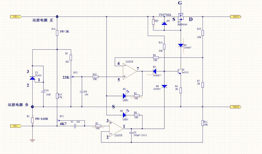

这个电源是网友做的,照着电路自己搭了一个,但是,发现4.7K的电位器不能调电流,要么输出最高电压,要么没反应。
4K7电位器调到头,22K电位器能调输出电压。请问是哪里出错了吗?电路肯定没搭错。
怀疑是原电路有问题
把22K电压调到1V-5v,输出短路,无法调电流
原文:http://www.crystalradio.cn/thread-508604-1-1.html
发表于 2015-5-10 21:16 | 显示全部楼层
358电源负接到哪里??
 楼主| 发表于 2015-5-10 21:17 | 显示全部楼层
benli 发表于 2015-5-10 21:16
358电源负接到哪里??
图上文字写着了。电源没问题啊。我怀疑是他电路问题
发表于 2015-5-10 22:06 | 显示全部楼层
电流信号比电源负还低,当然不行
发表于 2015-5-11 08:48 | 显示全部楼层
358电源负接到哪里??
这个电路图是没有把运放4脚和8脚的正负电源标出来而已吧

 楼主| 发表于 2015-5-11 09:30 | 显示全部楼层
上面写着了
 楼主| 发表于 2015-5-11 11:11 | 显示全部楼层
snoopy8008 发表于 2015-5-11 11:10
量下4K7抽头跟Vout-的电压。
运放三脚,零点零几伏变化
 楼主| 发表于 2015-5-11 11:44 | 显示全部楼层
snoopy8008 发表于 2015-5-11 11:20
"4.7K的电位器不能调电流,要么输出最高电压,要么没反应。"没反应指的是输出0V?
"4K7电位器调到头,22K ...
好的,我想一想。我试一下
 楼主| 发表于 2015-5-11 11:47 | 显示全部楼层
"4K7电位器调到头,22K ...
2.3脚肯定没接反,和电路上一样
