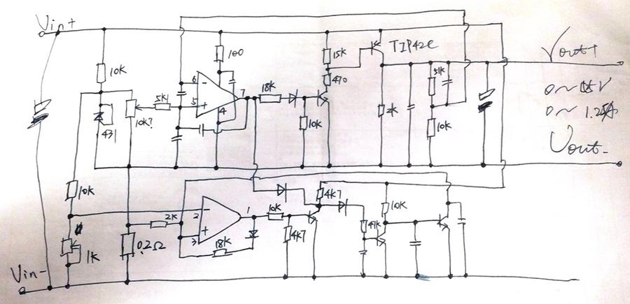

[其他综合] 恒压恒流可调电源电路

电源开关 发表于 2015-5-12 13:17
不会说的是我这款板子吧,这款板子不是直接拉7脚电压啊
不是,是在淘宝买的,很纠结的设计,正在整理反抄的电路图。
发表于 2015-5-12 13:27 | 显示全部楼层
吓我一跳,好像淘宝就我有出售类似线路板子,你好好看看一般设计不会去直接拉7脚电压,至少要经过一个电阻

发表于 2015-5-12 14:20 | 显示全部楼层
hotdll 发表于 2015-5-12 13:01
上个原理图看看,按理说不会出现这种情况的。
图可能有抄错的地方,一个恒流弄这么复杂,已经没了反抄的耐心了。

发表于 2015-5-12 14:30 | 显示全部楼层
你这电路制定是抄错了
发表于 2015-5-12 14:38 | 显示全部楼层
电源开关 发表于 2015-5-12 14:30
你这电路制定是抄错了
Vin-和Vout-有可能抄错,运放第7脚这里抄错的可能性不太大,毕竟还可以配合万用表测量的。
