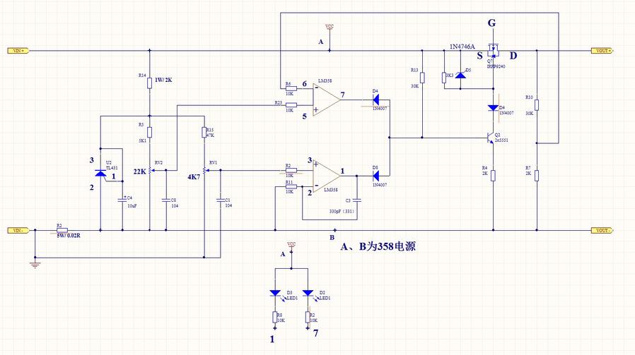

[其他综合] 恒压恒流可调电源电路

snoopy8008 发表于 2015-5-11 11:48
那就麻烦你再把现象描述清楚一些。
我搭的电路和图纸上一样,没有错误。
输出调到5V,短路,调电流要么没反应,要么输出电流最大。
我怀疑是不是他本是的电路有问题?
他设计是按输入 32V 设计的,我的输入是20V
发表于 2015-5-11 11:57 来自手机 | 显示全部楼层
需要短路输出端才可以调电流
 楼主| 发表于 2015-5-11 11:58 | 显示全部楼层
社建电子 发表于 2015-5-11 11:57
需要短路输出端才可以调电流
就是短路啊,把电压调到5V,短路输出。调电流,要么没反应,要么满负荷
发表于 2015-5-11 12:15 | 显示全部楼层
电路图有问题,电流取样电阻连接输出。看看电流控制部分应该是一样的控制,您那个电路图取样电阻431地,运放地。这个电路我自己已经焊接多次功能正常。 3R35L电源改造.gif xxx.jpg
 楼主| 发表于 2015-5-11 12:36 | 显示全部楼层
yangfei1980 发表于 2015-5-11 12:15
电路图有问题,电流取样电阻连接输出。看看电流控制部分应该是一样的控制,您那个电路图取样电阻431地,运 ...
电路这样看更直观,这电路是原原本本抄的网友的,而且他这个电路还在矿石收音机论坛参赛了,他自己说没问题,用了好几年了,而我咋就调试不出来呢

 楼主| 发表于 2015-5-11 12:39 | 显示全部楼层
是不是2.3脚画反了?
发表于 2015-5-11 12:42 | 显示全部楼层
电路确实不对,图上标的IRFP9240是PMOS管,这里用PMOS显然不对。改成NPN达林顿管极性才对,此时,D5就不要了。
发表于 2015-5-11 12:43 | 显示全部楼层
gandalf 发表于 2015-5-11 12:39
是不是2.3脚画反了?
您看看电流取样电阻连接几个电路图不一样
 楼主| 发表于 2015-5-11 12:49 | 显示全部楼层
ldch 发表于 2015-5-11 12:42
电路确实不对,图上标的IRFP9240是PMOS管,这里用PMOS显然不对。改成NPN达林顿管极性才对,此时,D5就不要 ...
这个倒没问题的。现在的问题是没法调恒流输出。调电压能调的
 楼主| 发表于 2015-5-11 12:50 | 显示全部楼层
yangfei1980 发表于 2015-5-11 12:43
您看看电流取样电阻连接几个电路图不一样
请说详细点
