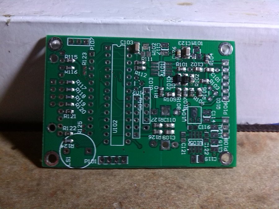

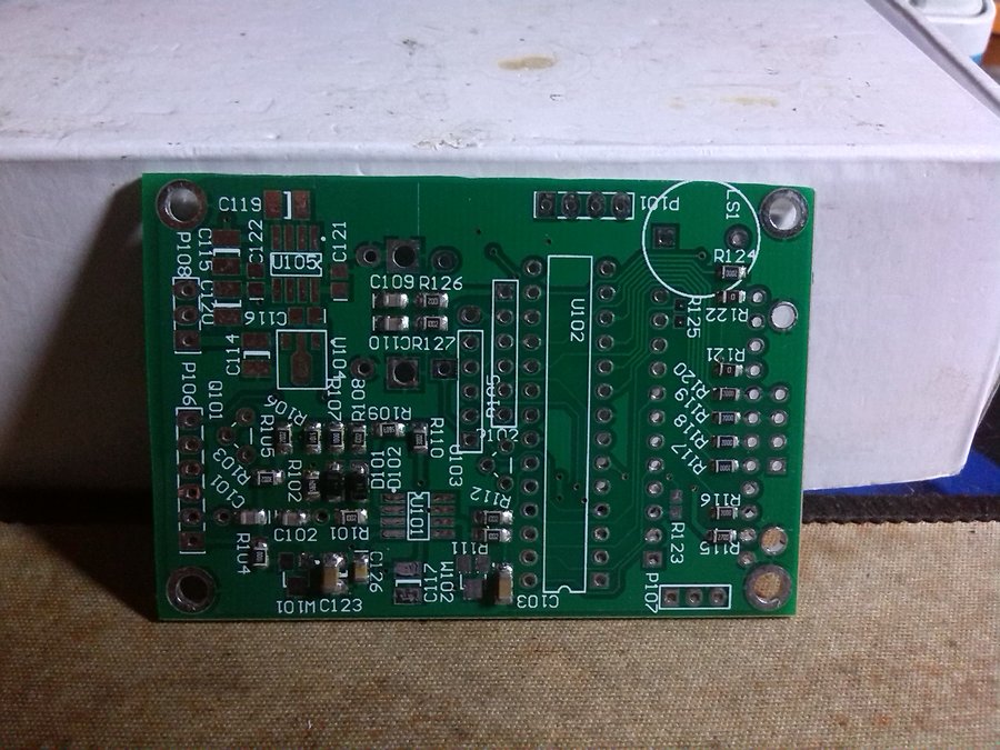

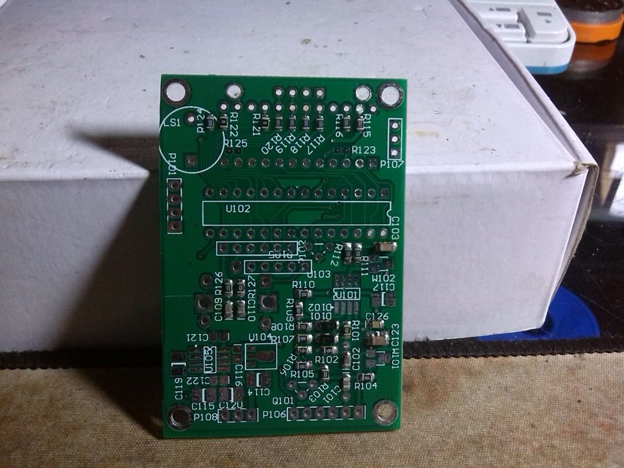

傅老师的板子已经收到了。很好的。第二代控制板因为差几样元件。要不然下午就焊好了。 IMG_20150727_192732.jpg IMG_20150727_192747.jpg IMG_20150727_192756.jpg
发表于 2015-7-27 19:47 | 显示全部楼层
板子没洗的,干净不?用锡泥和风枪焊的。
 楼主| 发表于 2015-7-28 10:18 | 显示全部楼层
yaansm 发表于 2015-7-27 19:47
板子没洗的,干净不?用锡泥和风枪焊的。
这个 焊接的水平太专业了,对了,刚想起来转印的板子好像有要补线的地方,在光耦附近。第二版的固件还没写哪?您都焊起来了。

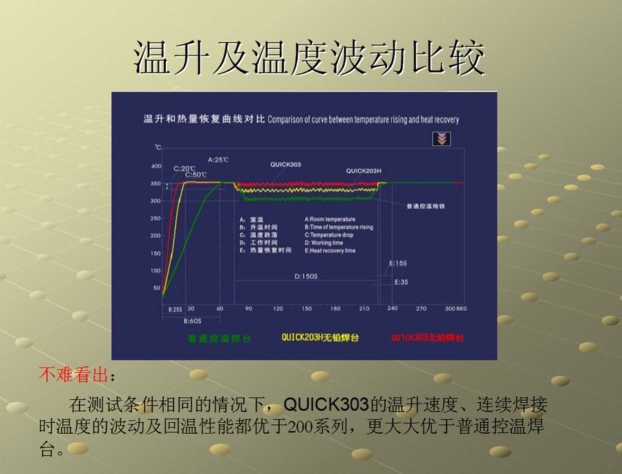

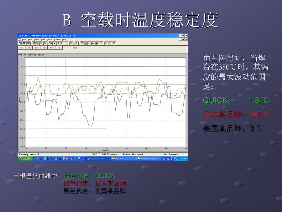

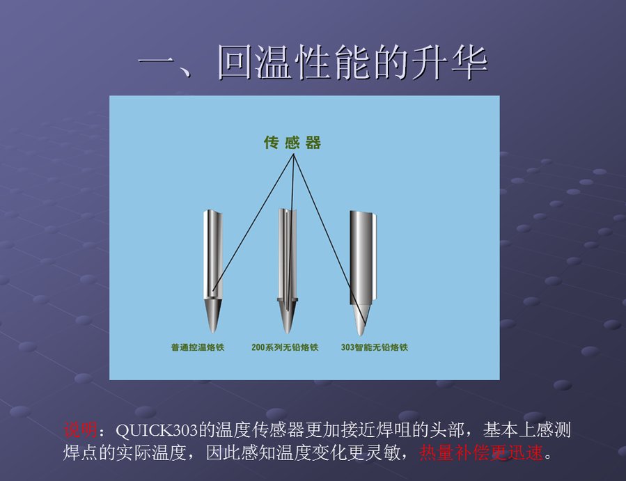

这几天试用了下快克303焊台,以前对这个牌子不太了解。通过使用感觉做的确实不错,升温回温真是快速,焊接体验超棒。他的硬件就是M8+op7+4011(分晶振版和普通版)+单端驱动。由此我们关于结构的取舍完全不用再纠结了,应该集中精力把软件优化好,功率部分单端完全可以胜任。 2015-07-29 11-01-56.png 2015-07-29 11-02-19.png 2015-07-29 11-04-04.png
9
发表于 2015-7-29 14:47 来自手机 | 显示全部楼层
快克303的头子结构特殊,测温非常靠近烙铁头前端,感知温度变化较快。现在的程序如果换用303手柄,使用起来应该差别不大!
