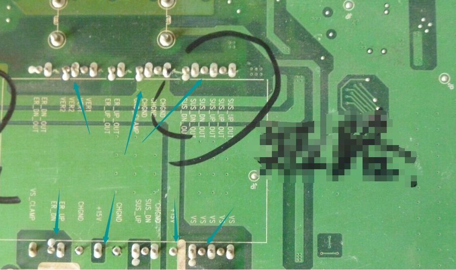

发表于 2015-7-29 15:30 | 显示全部楼层
jpyj299 发表于 2015-7-29 11:06
这几天试用了下快克303焊台,以前对这个牌子不太了解。通过使用感觉做的确实不错,升温回温真是快速,焊接 ...
类似于lg等离子的y板这种板的模块如果要拆下来更换,差一点的焊台绝对难拆,
但用303b就很轻松了。
发表于 2015-7-29 15:43 | 显示全部楼层
像这种模块,板层散热面积这么大,mx500都难已应付,深有体会,
见到过有的老师傅是用500w的外热烙铁来拆这种模块,但焊盘拆到像狗啃过一样难看.
