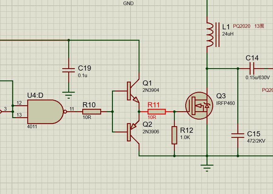

功率管是什么型号的,是不是他有问题呢,我用的是IRFP250,进口拆机管,1.2元一只,效果很好。基本不发热
我现在用的IRFP360,功率管没问题,4011电压即使单独供电也不行,上下管放大倍数都在200倍以上,现在输出倒是正常了,就是调试过程太困难了,前后陆续调试了将近两个月,看来更可能是您说的管子的质量问题。
发表于 2015-8-1 19:16 | 显示全部楼层
我用的3904、3906功率才150mW,MOS管本来就是电压推动型的,应该不需要那么大的推动功率。不行你试试换一种管子看看,比如我用的3904、3906或者A1015和C1815.

我用的3904、3906功率才150mW,MOS管本来就是电压推动型的,应该不需要那么大的推动功率。不行你试试换一种 ...
我的管子还是很多年前从长汀老虎那边买的,质量心里没底,现在总算搞定,不过希望我的是个例。再装的时候一定不用这批管子了。今天清理工作台,开始联合调试,不过光耦好像挂了............好事多磨

我的管子还是很多年前从长汀老虎那边买的,质量心里没底,现在总算搞定,不过希望我的是个例。再装的时候 ...
光耦挂了,是不是限流电阻小了?一般来说不应该挂的。
 楼主| 发表于 2015-8-2 10:45 | 显示全部楼层
输出部分始终低电平,回头换光耦试试。
发表于 2015-8-2 12:49 | 显示全部楼层
那个光耦一般要在原边并联一个电阻的。
