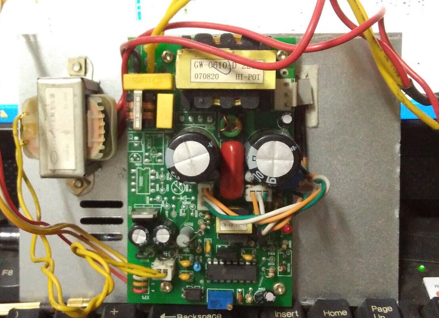

没有必要搞什么人机对话,稳定就行了,花哨的功能用不上!

这个够复杂的了。就那三个变压器就够你弄的了。
感觉麻烦是那个隔离推动变压器麻烦点,主变输出倒不是什么大问题,那个viper22的反激待机电源这边的更不是问题啦。
发表于 2015-7-17 17:29 | 显示全部楼层
待机小电源完全可以用个几w的工频变压器解决啦,bk-3200的160k焊台就是这样子干

深圳白光出的一款250k焊台,用的结构是ucc3895+hcf4081+tc4424+2个irfp460
另外个人感觉,焊台作为一个 ...
谢谢先,不知道250K的手柄用的那款还是定制的?

固件我觉得还是应该把PID加上,今天下午我用前两天买的OLED搭接了一个PCB加热台,温度总是在30度左右波动,根本无法控制到5度以内。特别是我们这个高频焊台,更不好控制。
