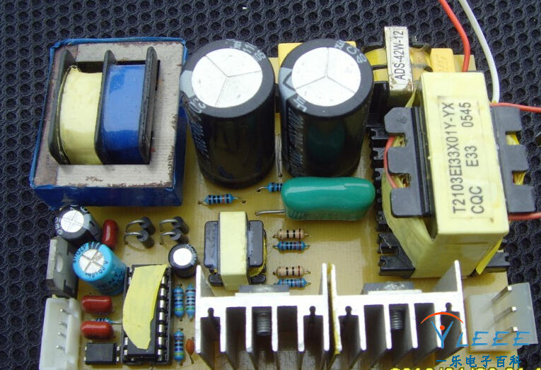

完全赞同,综合了各种信息,俺更倾向于这种结构------------功率90w,,晶振+4011+场管专用驱动芯片+单端 ...
我倒觉得高频烙铁最好的结构就是控制板单电源供电+OLED显示,功率主板用3525+半桥,最简单。可以做的很mini。这关键就是功率板的供电不用单独的电源了。控制板用一个几瓦的铁变供电就可以了。曾发过图这个配上控制板就可以了:https://www.yleee.com.cn/data/att ... 8jom1moovums721.jpg现在楼主的主要任务是把程序完善好,其他的东西都好说的。现在大家越玩越复杂了。
