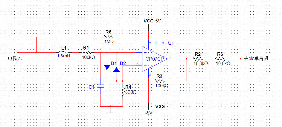

New2015.rar (71.57 KB, 下载次数: 36) 新的第二版控制板,固件还没写,相等第一版的基本稳定后平滑移植。

发表于 2015-7-13 09:27 | 显示全部楼层
看了下图纸,和第一版基本相同,那个正负5v感觉原来就很好,没必要改,另外此热电偶电路和温升速度有关系吗?我的实验结果是温升太慢,接近30秒才能到330。而我在用的烙铁8秒到350度,看了下他的热电偶放大,发现很简单,也很稳定,参考下, 安泰信.jpg
发表于 2015-7-13 09:56 | 显示全部楼层
jpyj299 发表于 2015-7-13 09:27
看了下图纸,和第一版基本相同,那个正负5v感觉原来就很好,没必要改,另外此热电偶电路和温升速度有关系 ...
加热快慢和这个电偶电压放大电路没有根本联系,和软件的加热算法有关。
 楼主| 发表于 2015-7-13 11:12 | 显示全部楼层
原来的负压电路最大的问题是不方便调试,调试的时候我一般直接用ISP供电,但是原来的电路用ISP供电看不到实际的结果。即热控制和算法有关还和板子的输出功率等有关,你的板子现在不用控制板直接短路光耦大约几秒可以化锡,然后带控制板相差多少,现在是比如设定330度,在300度以前是全功率加热,后面才是稳定阶段,等下我也在我这边对比一下看看。
发表于 2015-7-13 11:50 | 显示全部楼层
fujiachun 发表于 2015-7-13 11:12
原来的负压电路最大的问题是不方便调试,调试的时候我一般直接用ISP供电,但是原来的电路用ISP供电看不到 ...
这个要回去试一下,前几天接电话的功夫失控烧红了手柄,受打击了。那个电偶电路为何不试下sgm8551?现在应该把电路结构固定下来,然后解决出现的问题,感觉现在有点乱,想做的方案不只一种,太分散了。
发表于 2015-7-13 12:41 来自手机 | 显示全部楼层
op07比较稳定,使用原机还没发现有过失控问题,这也是快克一直坚持使用op07电路的原因。

 楼主| 发表于 2015-7-13 18:51 | 显示全部楼层
jpyj299 发表于 2015-7-13 11:50
这个要回去试一下,前几天接电话的功夫失控烧红了手柄,受打击了。那个电偶电路为何不试下sgm8551?现在 ...
是,8551的在做这个板子的时候手头没有,所以就没考虑现在我这里先测试一下晶振的补丁,然后完善120W的单端驱动,驱动搞定和控制板的整合就容易了,功率输出不固定控制板调整后可能出现变化,半桥和全桥驱动等yaansm老兄的227Y的板子,一起做好发过去,要不是在浪费邮费。
