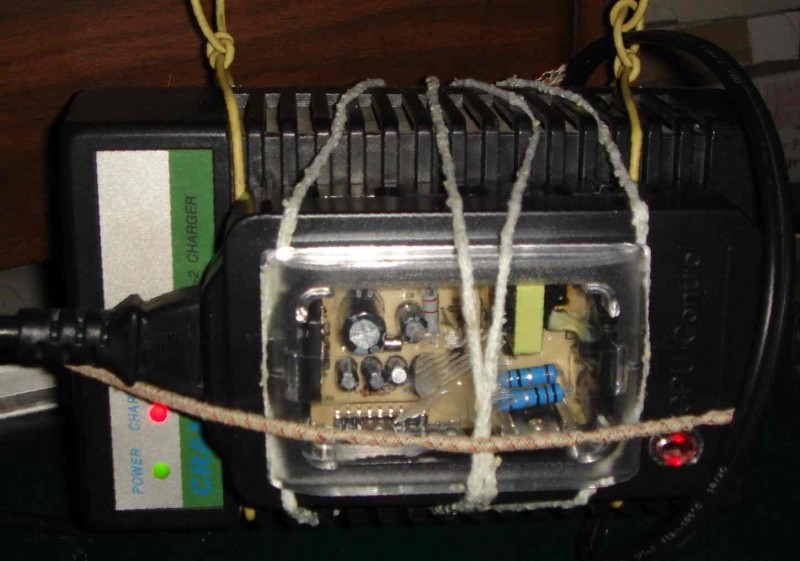

冬天了,电动车走不远的看过来,试试增容器看怎么样!

电池到了后期,加水是没有用的,充电器不能自停,那是因为电瓶极板大量脱落原因,充电器加时间限 ...
彬枫 发表于 2011-1-17 12:03 https://www.yleee.com.cn/images/common/back.gif
    这个说明你的电池组中,可能因为电瓶极板大量脱落,造成单元格短路,应该是物理损坏了。如果没有短路的单元格,是能够达到充电器转灯电压的,只是容量损失。

这个说明你的电池组中,可能因为电瓶极板大量脱落,造成单元格短路,应该是物理损坏了。如果没有 ...
aaaxy 发表于 2011-1-18 13:37 https://www.yleee.com.cn/images/common/back.gif
   单元格短路的话,电瓶的电压就下来了(也就是说报废了), 因为极板的脱落造成电瓶自放电,因为充电器转灯电流在500毫安左右,充电器回路的电流减不下,所以就不会转灯了

在电动车论坛这个增容器的口碑很好
发表于 2011-1-19 14:00 | 显示全部楼层
不知道是什么原理??
