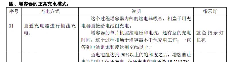

我上传一个工作说明
增容器的工作程序.pdf (207.59 KB, 下载次数: 309)
这个是工作说明,大家有空可以看下.
如果按照46.4V端电压算,每节电池电压15.46V.
就是最高电压了,这个15.46是脉冲电压,没问题的

我上传一个工作说明
这个是工作说明,大家有空可以看下. ...
yanjian 发表于 2011-1-15 20:56 https://www.yleee.com.cn/images/common/back.gif
哦,看了《工作说明》,我的【普通电源】的梦就醒了!
必须使用充电器电源。
