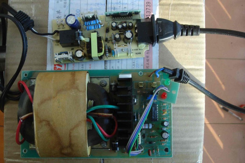

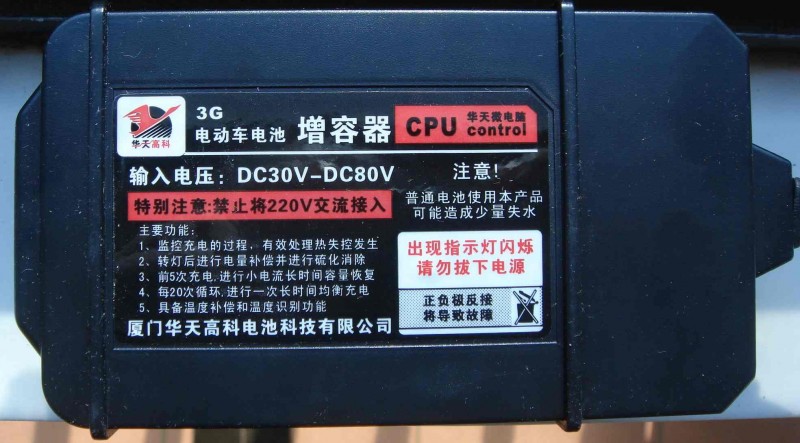

刚刚收到打开。面板上面“写着”:输入电压:DC30V-DC80V字样
能否使用HP32V开关电源——燕版有没有问供应商???
不然需要打开盒子!背离保修原则了。

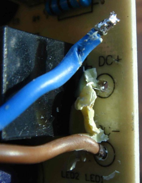

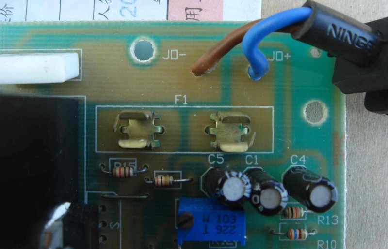

等不到 燕版的回复......
时间有限,只能打开外壳换电源线了。

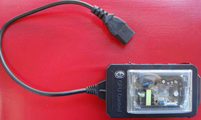

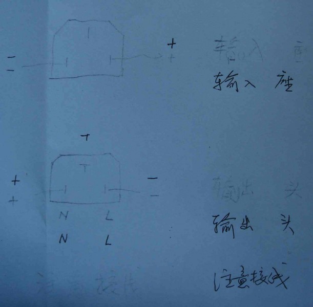

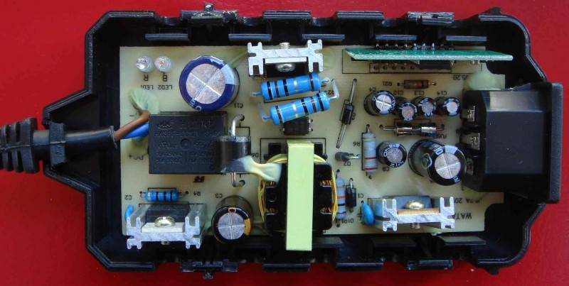

增容器的接线图示——复印件太“低碳”了!

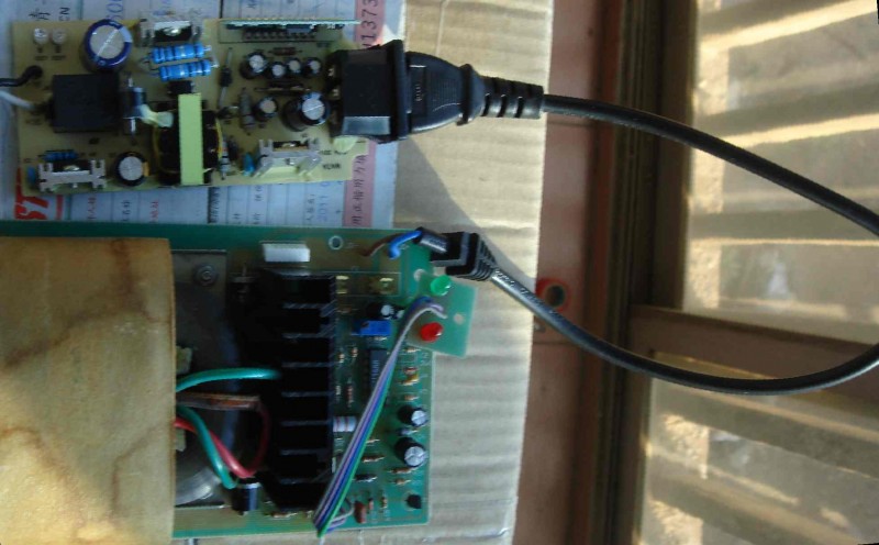

增容器的全貌——好像是使用了交流标准接插件?

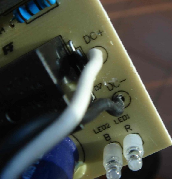

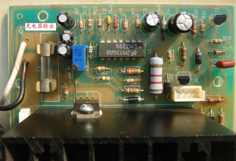

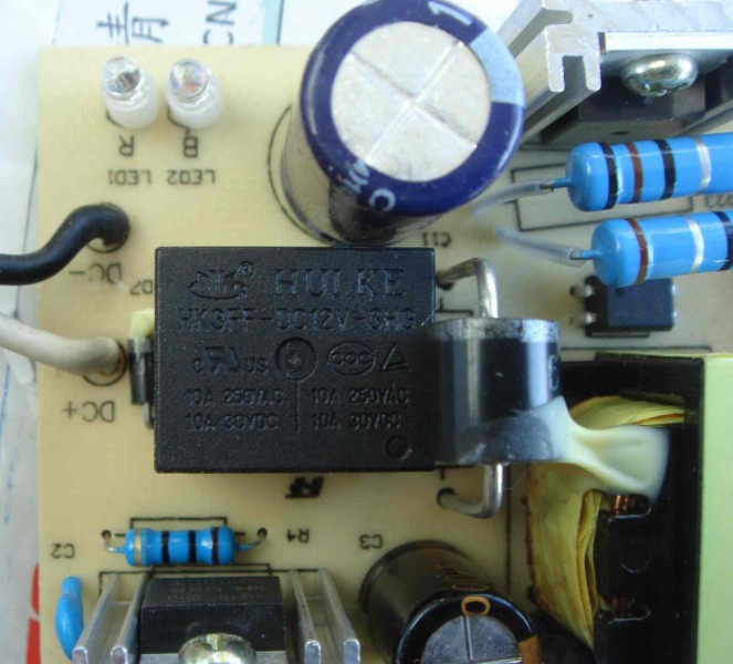

我准备:
1、把增容器“输出”的“头”线,焊下来,再转作为输入线接插件——接“充电器输出电压”;
2、把我的【千鹤电动车】的充电器接插件,直接焊到这个“增容器”的输出位置。
顾不上“保修”的问题了!
但愿有一点点的“效果”哦!!
白色线“正”,黑色线“负”:

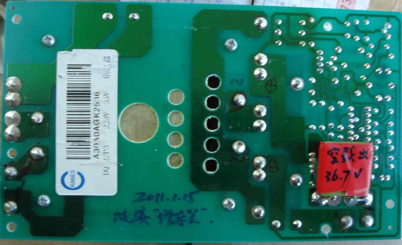

发表于 2011-1-15 16:20 | 显示全部楼层
我的【千鹤36V】充电器改接【3G增容器】完成。
现在已经进入充电过程。
好像比原来的充电电压高一些,大概在41-42V的水平上。
千鹤充电器在空载(不接电池)时的输出电压值,在36.7V水平;
改加接增容器之后,增容器空载(不接电池)时的输出电压值,在66.7V的水平;
增容器接电池、充电时,其输入输出电压、41-42V的水平上。
