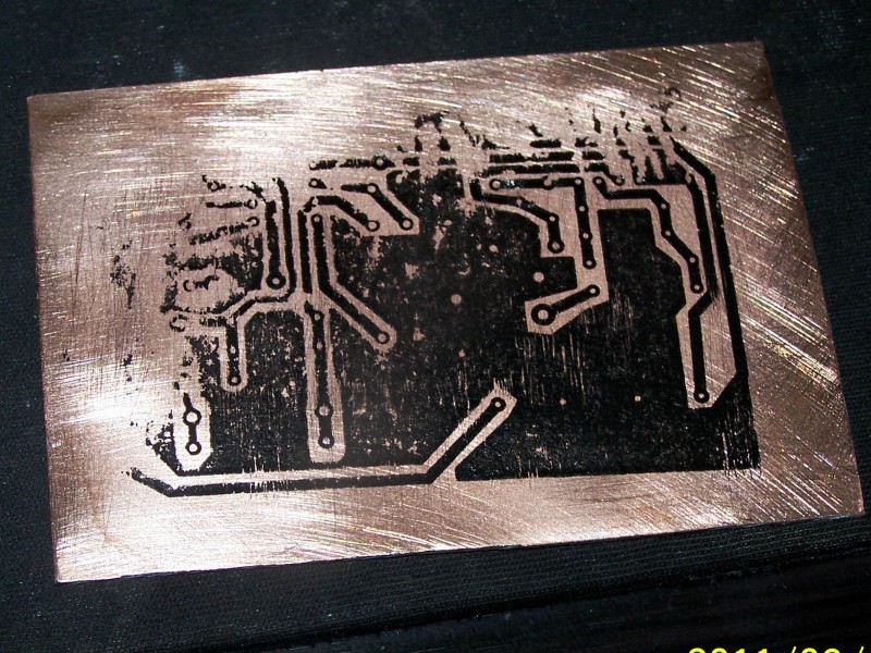

试验热转印(失败)

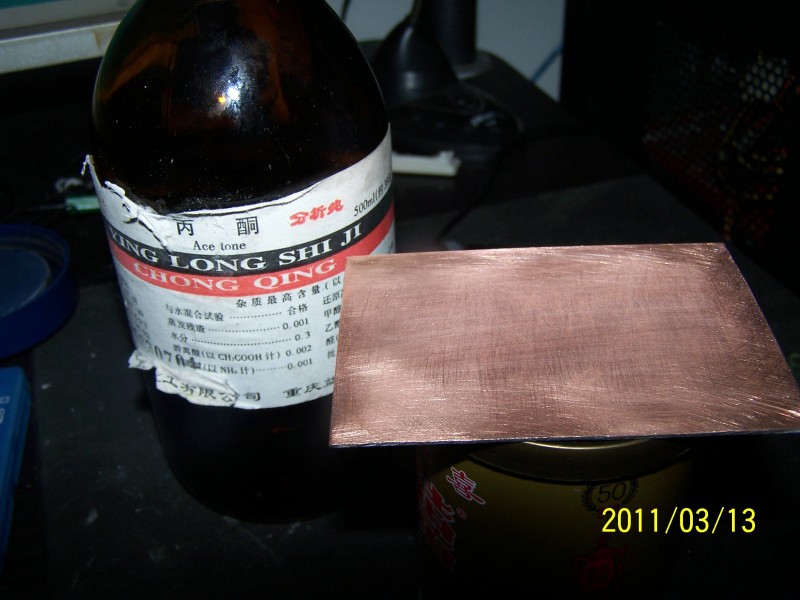

印刷板转印没有成功的话,可以用丙酮把所有线路擦洗掉再重新转印,我刚试过。
用丙酮擦掉的板子
用丙酮擦掉的板子

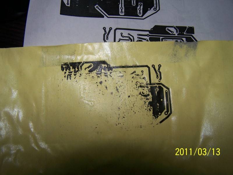

呵呵,第一次转印时线路有一部分没有转印上
第一次热转印
第一次热转印
第一次转印后的广告纸
第一次转印后的广告纸

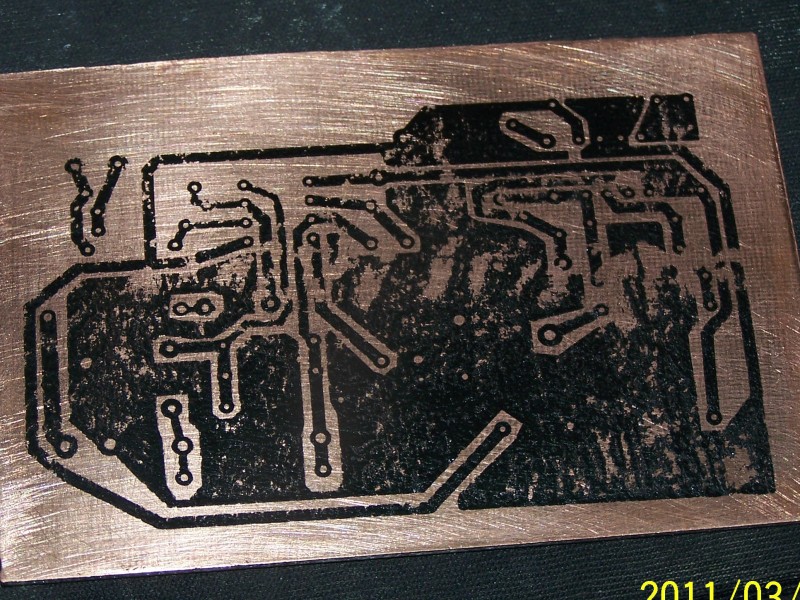

就把线路擦掉重新转印,成功是成功了,但是线路在打印时打成了镜像。
第二次热转印
第二次热转印
  只好明天拿腊光纸重新来转印了。
