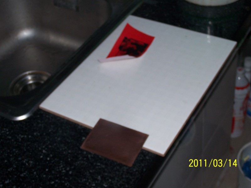

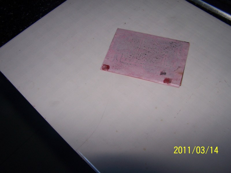

    大面积铺铜时在线路比较密集的地方要注意保持安全间距,不然在腐蚀的时候就会出现问题的。刚刚热转印的时候把放在下面隔热的瓷砖烫裂了。现在在等板子冷却下来,一会儿就可以看到我第二次转印的结果了。呵呵,但愿不会像昨天那样一半在板子上另一半在纸上。

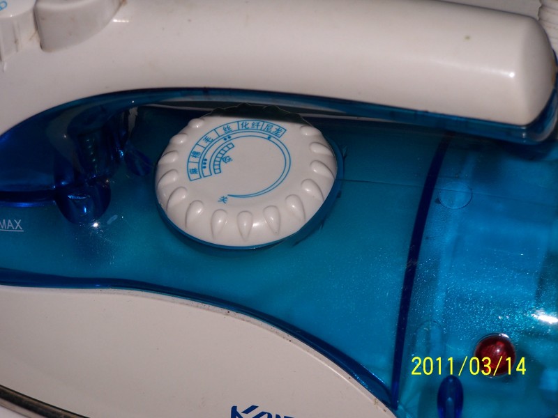

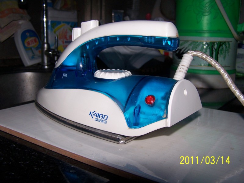

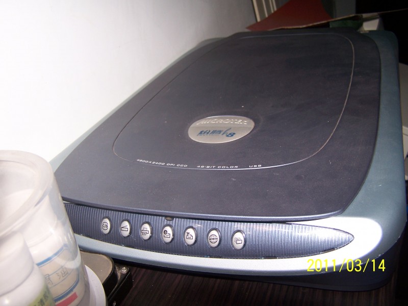

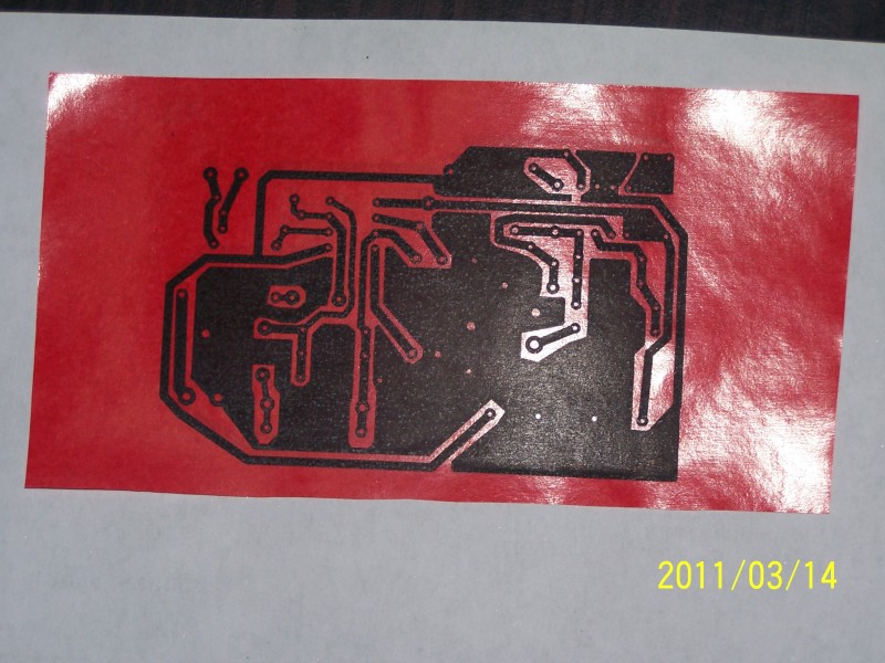

 楼主| 发表于 2011-3-15 01:32 | 显示全部楼层

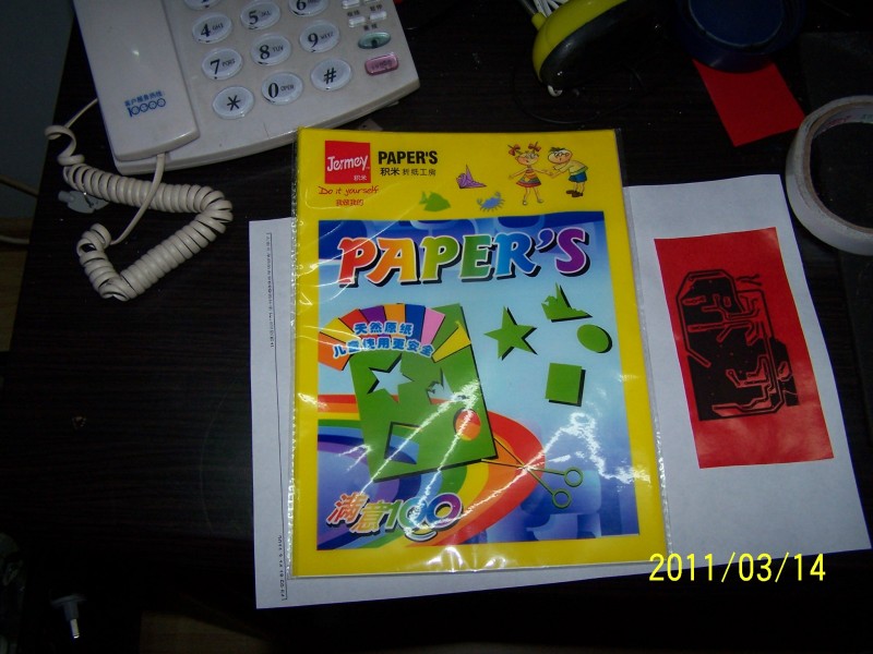

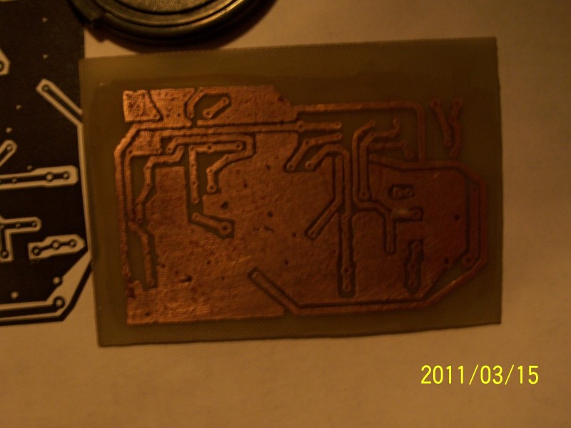

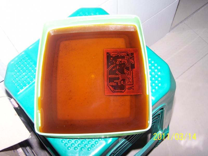

在转印中可能是没有掌握好腐蚀时间,有点过度腐蚀了。还是上图先。

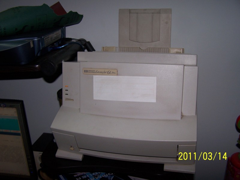

打印到腊光纸上的印板图
才去文具店买的腊光纸
我从单位抱回家的HP 6L打印机
我的中晶纷腾8扫描仪
准备开始腐蚀
我用的蒸汽熨斗
调节到棉织品档位
100_8461.JPG ]
将打印出来的腊光纸和敷铜板粘合在一起
开始腐蚀
腐蚀结束并涂上松香水的线路板
 楼主| 发表于 2011-3-15 01:42 | 显示全部楼层
回复 35# fujiachun
    没搞懂!!!
发表于 2011-3-15 07:43 | 显示全部楼层
回复  fujiachun
     没搞懂!!!
SGT 发表于 2011-3-15 01:42 https://www.yleee.com.cn/images/common/back.gif
屁股下面地坦克。
还有转印后要补版,特别是大面积地地方,要用油性记号笔补一下,要不出来的像蜂窝似的
