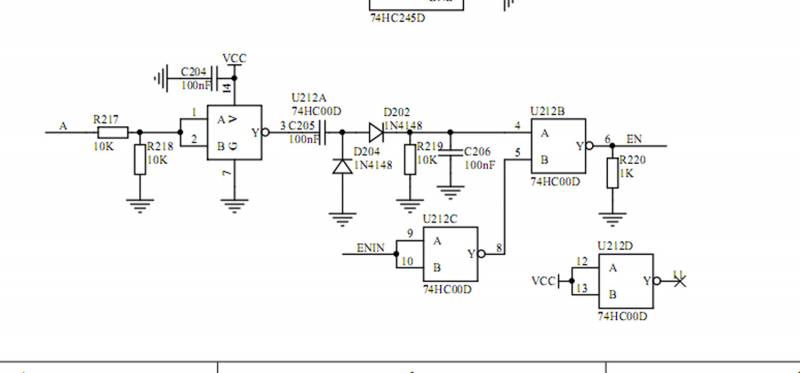

写了个测试程序,对板进行测试,有一个电阻需要调整参数,否则会隔行不显示,,,
即:行板上的R219由原来的10K改为100K,请有板的朋友改下。

    这部分电路有什么特别作用吗?一个行A,一个EN。
 楼主| 发表于 2011-7-5 20:40 | 显示全部楼层
回复 24# shqi2003
这部分是行扫保护电路,如果由于其它原因导致单片机死机等,此电路使EN输出为高,从而禁了138的输出,关键点阵。

    记得R219的阻值改为100K,下午费了好大的劲,后来示波器一测,才发现电阻太小了,导致显示异常。。。
另我粗略亮了下,没有做PWM调亮度,电流要2A以上啊,整板温度很明显,耗电啊。。。
