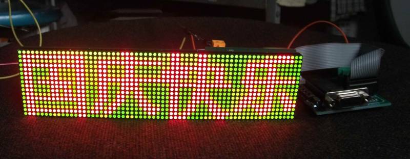

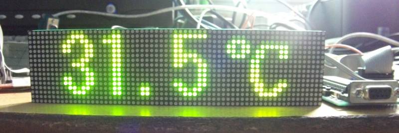

    楼主的PCB我也买了,刚才看了一下,模块后面线路应该没有多大关系,红色和绿色输入接口也是独立的,在不装行板的情况下和不通电的情况下,比较红绿色接口电阻值,根据现在红色数据口电阻值比绿色底,说明红色数据输入可能在底电平状态,另外这个PCB板,595在上面,比较容易检查,分别检查1-8的595芯片输入端,看看问题在第几个芯片造成的。

    实际上应该是在595的列输出分别加红色和绿色限流电阻,一般在20--50欧姆左右,由于这个模块关系使线路板实在没有这个电阻的位置,如果能够设计上贴片电阻,这个问题就解决了。

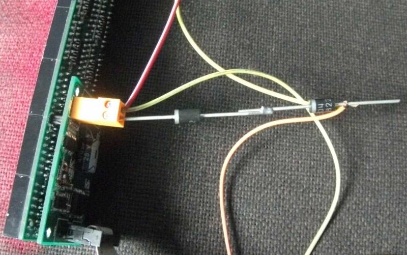

fxhfxh 发表于 2011-7-22 13:00 https://www.yleee.com.cn/images/common/back.gif
    现在的临时办法就是在显示板红色和绿色模块的电源输入前,分别串1-2A的二极管,行板和单片机板还是5V输入,准备试试是不是可行。

    是的,加上限流电阻就可以解决,只是这样的板子一加电阻就是128个,且不说现在这块板上好不好加,据我所了解的成品板上都没有的啊。。。
    一种是控制供电电压,一般给点阵供电都是独立的开关电源,与控制板分开,方便调节工作电压,现行板与列板上的器件均支持低至3V的工作电压;
    另一种是用PWM控制行显时间,也就是控制E端,这也是08接口留出E口的目的吧,以达到亮度可调。

实际上测试,行板和列板直接低至3V的电压仍可正常工作,可直接在行板上的电源口直接接入合适的电压就可以了。

共用5V电源可以的,LED部分用白菜3R33降到3.3V就行了

为了避免和这个板混淆,所以放在这里的22楼,2个4007可以降到4.3V左右,效果应该还是有的。

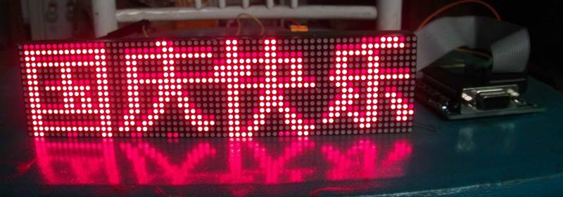

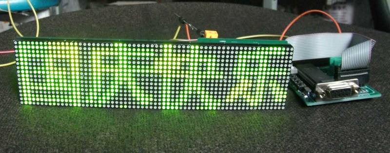

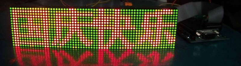

发表于 2011-7-22 15:49 | 显示全部楼层
回复 71# shqi2003

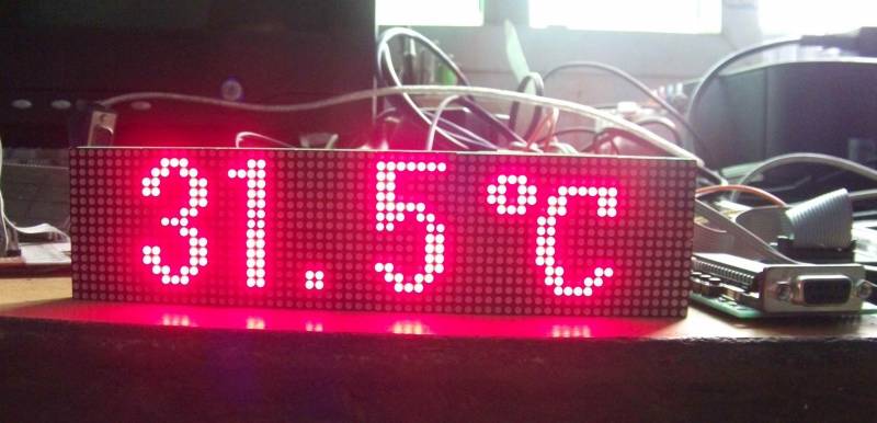

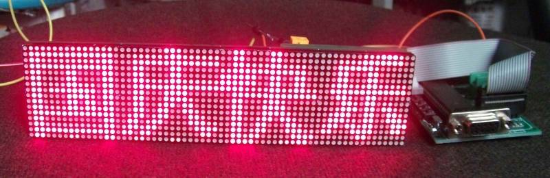

    按照你和其他几位朋友的提示仔细检查后,发现确实如你说的是控制红色的1片或者是3片(没有时间再仔细试验了)595有问题,换了后,红色能够受控制了,为了怕再坏595,在进电源处串了2个1N5822(实际还可以多串几个),感觉发热减小了许多,但感觉在单独显示红色或绿色时燥点较多,不干净,不知原因是什么?有空再检查。
临时串了2个二极管
临时串了2个二极管

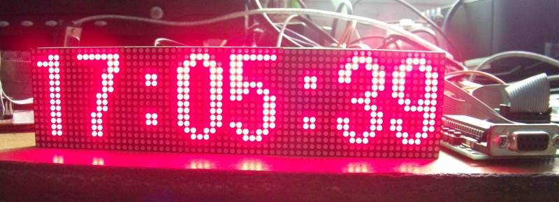

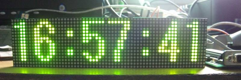

发表于 2011-7-22 17:31 | 显示全部楼层

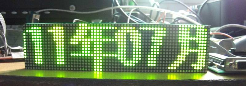

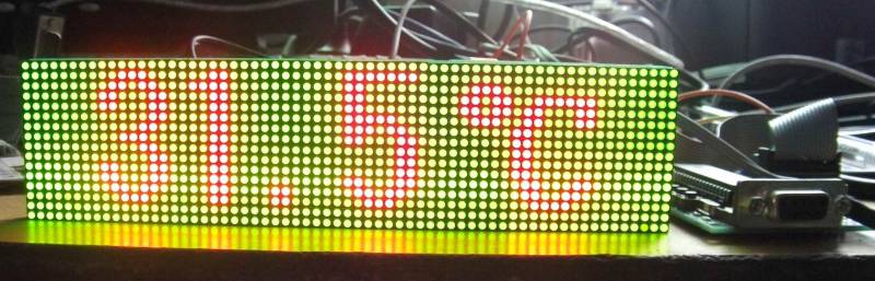

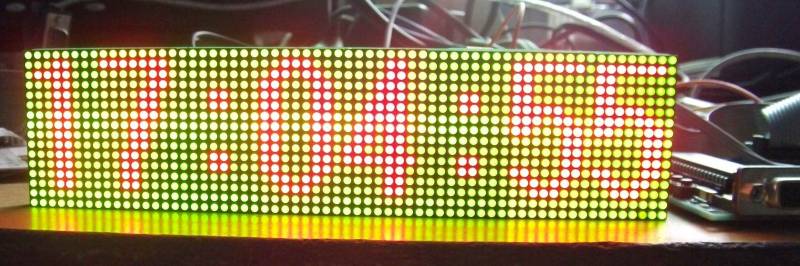

串了2个二极管后,温度不是太高了,再传几张万年历的图片。
