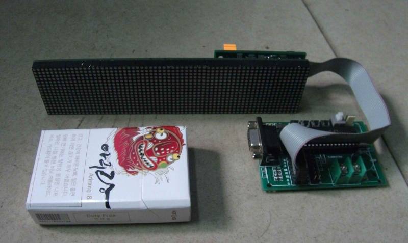

我的1.9mm64x16LED点阵,,,

发表于 2011-7-12 15:52 | 显示全部楼层
e315 整理如下:
1.实时时钟芯片DS1302
2.温度芯片18B20
3.红外接收头,载波38K
4.串口和485,二者功能相近,板上复用设计
5.单片机选用AVR,如贴片Atmega8L,留ISP编程口
6.不用的I/O用2.54mm间距的单排针引出
7.08接口保留,如不用单片机,也可直接从08接口入
8. 留几个按扭
其它,如蓝牙模块(其他无线模块等)/GSM/GPS/字库等为选配,可通过预留的I/O接入
fxhfxh 我自己想改或者增加的:
1,厚度不能再增加了。
2,从成本考虑用ds1302,从精度考虑,准备布线时看一下能否兼容年误差2秒的ds3231。
3,温度用18b20,考虑2路,用于室内室外。
4,考虑一个湿度显示功能。
5,红外接受头兼容315Mhz.
6,232串口。
7,语音功能,布板时看具体情况。用广州唯创科技的语音模块,体积并不大。
8,预留gps功能。
cvi670
对还有语音芯片  这个可以加上  蜂鸣器 也得来一个啊 起码按键的时候 有按键音才好
就上面几位朋友所述的“多功能” 硬件条件,说说我的看法;仅供参考:
1、结构标准化——同意“厚度不能再增加了”;上下保持16x48拼成为32x64的“无缝”尺寸——或者干脆设计成为32x64的PCB?
2、接口标准化——同意“08接口保留,如不用单片机,也可直接从08接口入”;布线宽裕的话,亦可借鉴 老沈的方式、留个“空余的接口插座”位置?
3、提高时钟精度等级——同意“从成本考虑用ds1302,从精度考虑,准备布线时看一下能否兼容年误差2秒的ds3231”,或者留MAX-32KHZ位置?
     另外一个提高时钟精度等级方案,就是使用“电波钟”——这个建议放在“外围”(详情另文讨论)
4、双温显示——同意“温度用18b20,考虑2路,用于室内室外”——我现在就是这样子显示,非常实用化(顺便谢谢 yanjun)
5、关于单片机芯片,“单片机选用AVR,如贴片Atmega8L,留ISP编程口”或者“51系列AT/STC”均可——或者可以考虑设计两种系列的PCB——但是,必须在板加ISP或者串口下载线的接插件位置!
6、语音功能,包括蜂鸣器,都可以考虑——如果PCB有空余地方的话;
7、“不用的I/O用2.54mm间距的单排针引出”——这是预留——亦可以专门留几个接口。例如湿度、红外线等接口;
8、串口通信功能,可以“利用”或者“兼容”STC下载线的接口——GPS/电波钟.....等等功能,亦可以照此办理......
9、“其它,如蓝牙模块(其他无线模块等)/GSM/GPS/字库等为选配,可通过预留的I/O接入”
     我认为,“选配”的设计思想非常好!
     一块板上,不可能包罗万象......

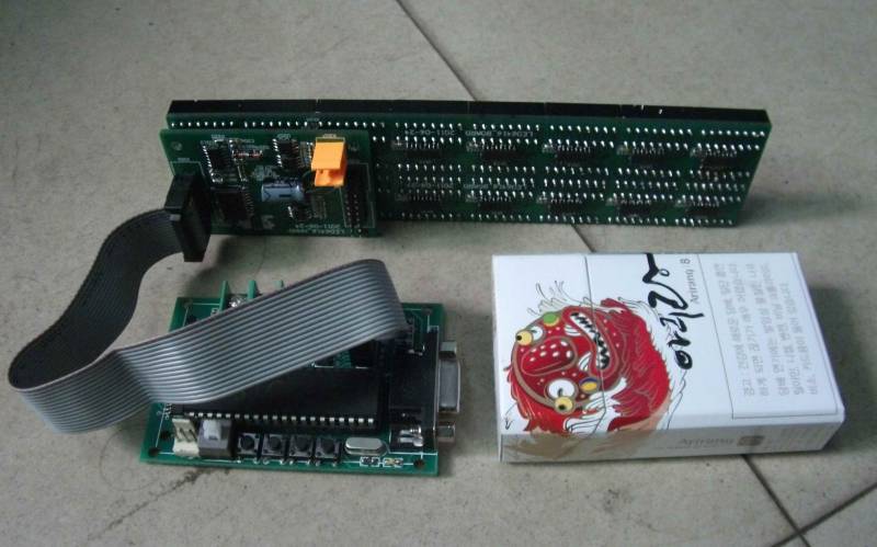

发表于 2011-7-12 18:05 | 显示全部楼层
想到一些,就写一些......怕忘了......
都是“具体”的小事情:
关于电源.
1、老沈的电源供电端子,是很方便的、使用螺丝刀就可以接线。
     不过,我认为可能有两个小问题:
     其一、习惯上,“1”(焊盘■)=“+”、“2”(焊盘●)=“-”——在其PCB上面,正好“相反”;
     其二、螺丝刀接线,对于产品一次性接线、没有问题;对于老是接接拆拆的DIYer,没有防反接电路;
2、所以,我建议,不妨在PCB上面安排一个或者两个二极管的位置:
     第一、可作为防反接电路;
     第二、可作为减压电路——硬件调整点阵屏的亮度。
     不需要,可以短接!
3、另外,如果不是在太局促的情况下,不妨再安排一个电源指示灯——LED+R(0805即可)

发表于 2011-7-17 10:59 | 显示全部楼层
几点建议:
    1 行板做成和点阵板一样大小。预留6个固定孔。
    2 行板大了以后行板上的原件全部布在一面,把原件、按钮、插座(插针 插座 按键全部选用垂直焊接的)全隐藏在两板之间,这样行板背后很平滑
      组合起来更加美观。不需要外壳包装直接就是一件艺术品

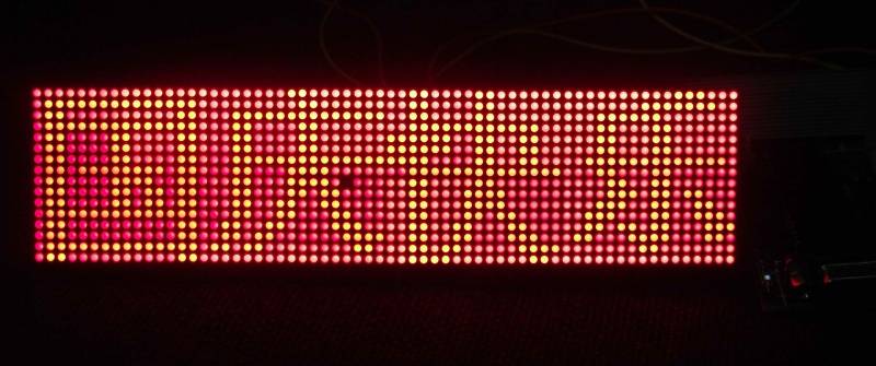

发表于 2011-7-21 17:04 | 显示全部楼层
看了楼主的板子感觉非常好,于是买了2套,想试一试,有时间想再改一改,但看来大意了(自己给自己找借口了 )焊接时可能是不是红色数据线和什么地方碰上了,总是出来一片红色,但绿色能出来,因此成了图上的样子。估计麻烦了,能够检查的都已检查,问题始终存在,怀疑短路是在显示板里面了,而且也不知道在显示板里面的哪个位置?焊接过的朋友能否给予指教。看来只有有时间了再焊最后一块了,这一块有时间再折腾。在此也提醒一下要焊接这个1.9点阵的朋友,这个东西的焊接一要考焊功,二要考仔细,三要考耐心。分步仔细检查应该是关键,特别是隐蔽工程。
楼主的板子做得相当不错,再赞一个。发3张图,也留一个痕迹。
