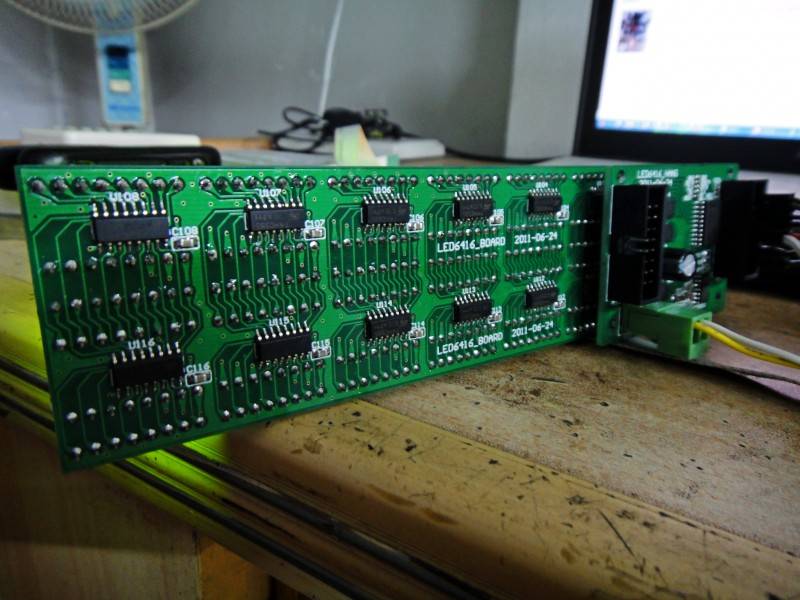

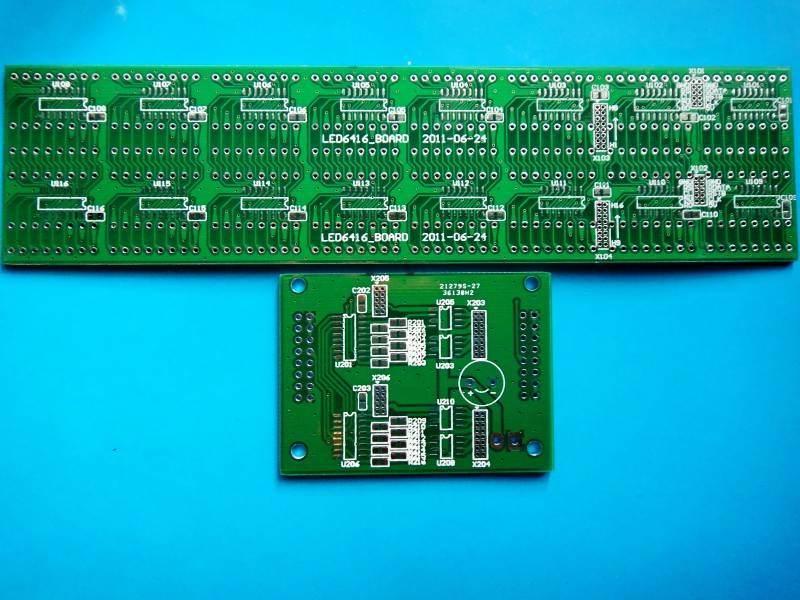

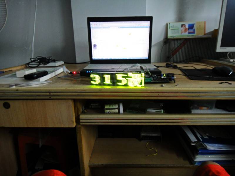

昨天晚上凌晨1点多 测试成功 R219 10K电阻没有更换 显示一切正常  需要说明的是 单色显示时一定要把不需要显示的   红数据绿数据 的线制高电瓶 否则串扰
还有需要注意的就是焊接 一定要牢靠 而且接触良好 避免短路 尤其在焊窄排针的时候 稍不注意容易造成短路 下面上图片 (不明白的可以留言咨询)

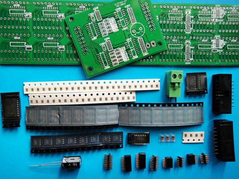

首先欣赏光板:

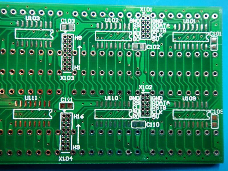

正面                      背面
显示板 背面局部

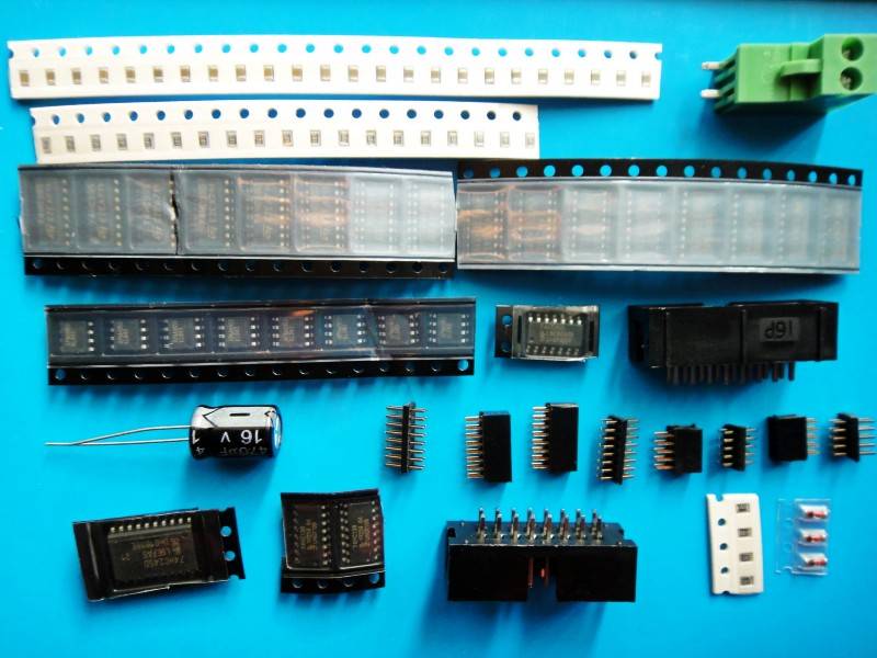

所需元件
1.9mm点阵64x16器件清单SN: Ver1.0
序号规格位号封装数量
1100nFC101, C102, C103, C104, C105, C106, C107, C108, C109, C110,
C111, C112, C113, C114, C115, C116, C201, C202, C203, C204,
C205, C206
080522
21N4148D202, D204SOD80C2
3470uF/16VE201DIP-F5.0-D0.61
410KR201, R202, R203, R204, R205, R206, R207, R208, R209, R210,
R211, R212, R213, R214, R215, R216, R218, R219
080518
51KR217, R22008052
674HC595U101, U102, U103, U104, U105, U106, U107, U108, U109, U110,
U111, U112, U113, U114, U115, U116
SO-1616
774HC138U201, U206SO-162
8APM4953KCU202, U203, U204, U205, U207, U208, U209, U210SO-88
974HC245DU211SO-20 宽体10mm1
1074HC00DU212SO-141
11CON5*2X101, X102PIN5*2-1.27mm 2
12CON8*2X103, X104PIN8*2-1.27mm 2
13CON5*2X205, X206PIN5*2-1.27mm 2
14CON8*2X203, X204PIN8*2-1.27mm 2
15CON8*2X201, X202PIN8*2-2.54mm 2
16CON2X207PIN2-3.96mm 1
17显示板LED6416_BOARD 1
18行板LED6416_HANG 1
19LED8*8_1.9mmU117, U118, U119, U120, U121, U122, U123, U124, U125, U126, U127, U128, U129, U130, U131, U132LED8*8_R1.9_22*22mm16

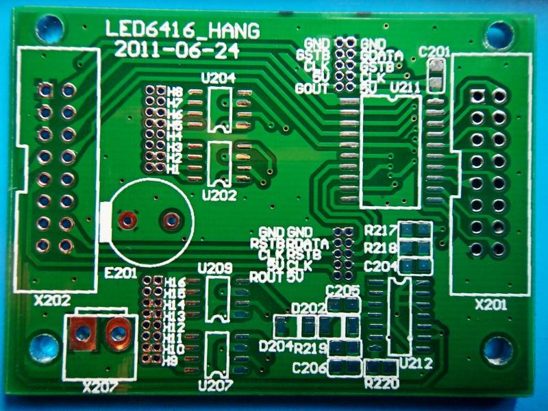

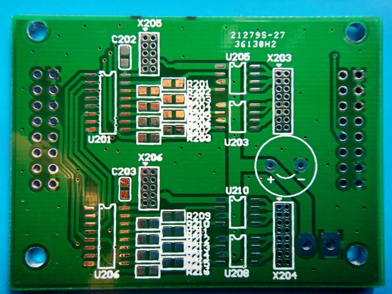

建议的焊接顺序
显示板1.先焊X101,X102,X103,X104,把引脚剪到跟板平,再塞焊锡进去,这样点阵模块可以跟板完全贴在一起;
2.焊点阵模块,先把引脚长度剪好,这样方便插进板孔里;
3.焊74HC595芯片以及相应的100nF电容。Bitmap
QQ交流群
行板无特殊要求,先焊低器件,再焊高器件即可。26683040

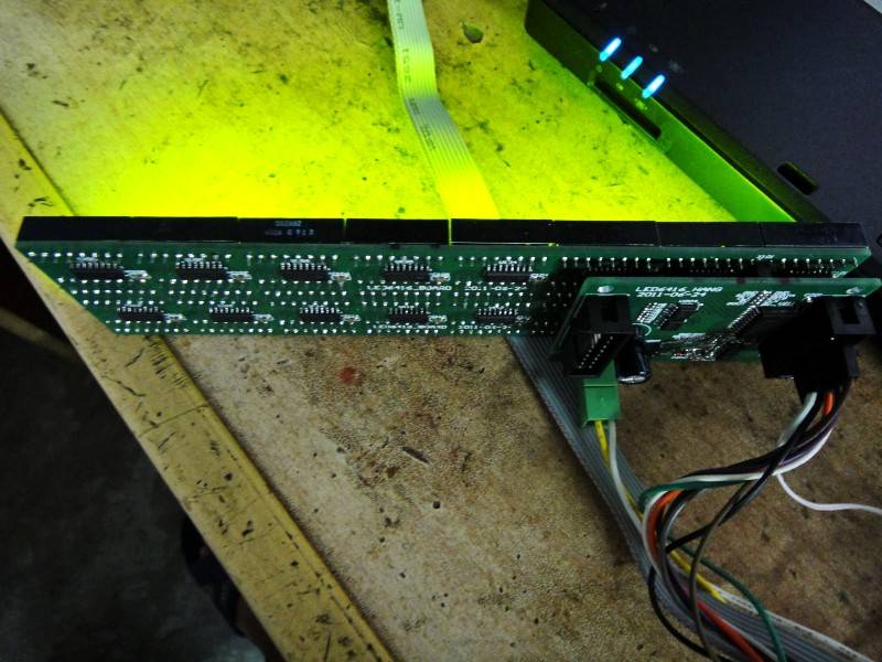

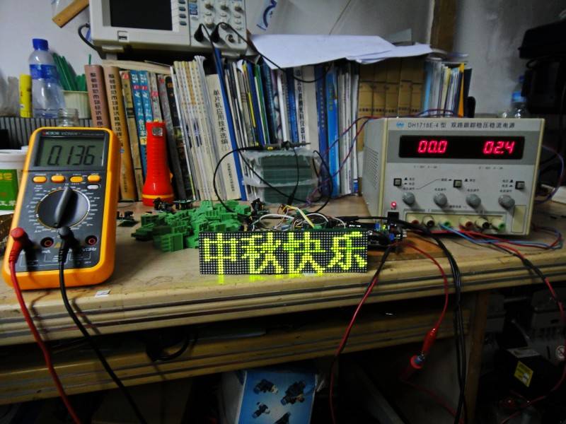

显示效果:维持正常显示最低电压 2.4V  电流 136mA 此时所有器件没有明显发热感
测试图:
conew_dsc00809.jpg    conew_dsc00811.jpg    conew_dsc00812.jpg         测试程序 一乐论坛.rar (14.45 KB, 下载次数: 694)
再此再次感谢 e315 提供的套件
提一点建议:是否考虑 显示板上预留安装孔

回复 31# cvi670
    呵呵,辛苦了。。。
如果是2.4V的工作电压,R219换不换都可以的。。。
但考虑到如果用到5V的话,就需要换了,不然就会出现隔行显示不了的问题。。。
这是由RC整流及芯片的工作电压不同百高电平门位不同导致的。。。
建议有电阻的话还是换成100K,可以通吃,呵呵。。。

回复 31# cvi670
昨晚10点多,我拿了个Atmega8的单片要接到08口上,移槙你的代码,红绿色测试都OK
就是我把speed数值调大,降低走屏速度,会有叠影,弄到12点多,由于太晚了,终没弄清个所以然,,,
PS:你用的示波器是普源精电DS1102E,100M的。。。
