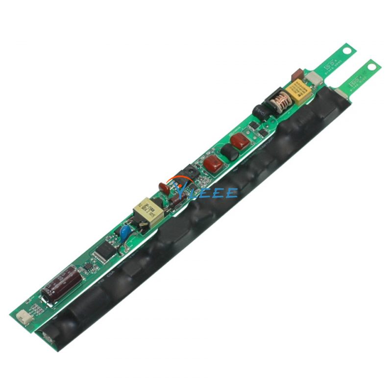

飞利浦恒流电源电压16V-31V,根据LED电压自动匹配,不同功率的电源尺寸都一样的,区别只是PCB上的版本号不一样。
版本号59.ARDLP.001,默认限流电流=0.32a,功率=11W
版本号59.AMGLP.001,默认限流电流=0.40a,功率=15W
版本号59.ARDLP.003,默认限流电流=0.49a,功率=17W
版本号59.ARDLP.004,默认限流电流=0.63a,功率=19W
版本号59.AMGLP.003,默认限流电流=0.76a,功率
=22W
电源尺寸长30厘米,宽2厘米。厚度1.3厘米

常见问题:
问:为什么这个电源接上LED亮一下就灭了?
答:首先这个电源必须跟LED匹配,然后必须先接好LED跟这个电源之间的线,再插上220V的电源。
问:这个电源如何跟LED匹配?
答:LED恒流电源如何选购?如何搭配?请打开下面的网址(复制到地址栏打开)https://www.yleee.com.cn/thread-22858-1-1.html
问:这个电源适合多少W多少串?
答:这个电源只适合5串-9串,多于9串和少于5串,都是无法正常工作的。
问:什么是串?我把5个LED接在一起是5串吗?
答:这里说的5串,指的是5个LED串联起来,如果不懂如何串联,可以百度或者谷歌了解一下什么是串联,什么是并联,也可以参考这里https://www.yleee.com.cn/thread-18408-1-1.html
问:这个LED电源我为什么量不到电压?是不是坏了?
答:这款电源是高效率的,在设计上有点特殊,在空载是量不到输出电压的,只有在跟LED匹配之后才能用万用表量到它的工作电压。
问:按照你上面的介绍,问题依旧,只是亮一下就灭了?
答:如果按照上面的方法接线,LED也匹配好,那么可以肯定的说,这个电源坏了,为什么坏呢?这个电源是没有短路保护,如果不小心被短路过,那么就会出现上面的问题,只是闪一下就灭了,目前掌柜还无法维修这种故障。
问:我可以非常肯定的说,我在接线非常的小心,是绝对不会接短路的,我的工作就是搞维修的,修理的设备都是航天级的,医疗级别的,精密和严谨程度比你这个LED电源那是小巫见大巫,就一个LED电源算什么?我是绝对不会把电源弄坏的。
答:亲!别着急,掌柜只是给你分析故障原因,并没有说您把电源弄坏了,千万别激动,最后掌柜再教你一个方法,可以把LED的数量增加或者减少试试,例如6串或者8串试试看,因为有些LED的工作电压比较高,这个LED电源的工作电压范围是16V-31V,只要超出这个电压范围都是没办法正常使用的。
问:这个LED电源可以使用电子负载测试功率吗?
答:不可以,这个LED电源除了接LED,接其他负载都是无法正常工作的。
问:这个LED电源真的是飞利浦的吗?为什么看不到飞利浦的logo呢?你有什么证据证明它是飞利浦的?
答:这个飞利浦的LED电源的确没有飞利浦的LOGO,也看不到产品有任何的飞利浦的痕迹,不过掌柜告诉你,这个电源是飞利浦的LED日光灯内置电源,只有买成品才能知道是飞利浦的LED电源,本店有卖成品,如需买成品,可以点击http://item.taobao.com/item.htm?spm=a1z10.3.w4002-326719353.28.U3t87G&id=14597854953
首先感谢您购买一乐的这款飞利浦LED恒流电源,您收到货应该是这个包装的,有朋友投 诉我们的包装虽好,套装在电源上面的“黑色塑料管”也太紧了,一不小心会弄坏里面的元件。O抱歉,这不叫塑料管,这是热缩管,耐压600V,厂家出厂时热 缩套在上面的,目的是保护零件和绝缘用的,不存在套上去会弄坏元件的问题更不存在包裹的紧紧的会有散热不良的问题,您完全不必担心。
有朋友问,收到的电源是“坏:的,没有输出?首先这款电源是高效率的,在设计上有点特殊,在空载是量不到输出电压的,必须先接好LED再接通电源,不能先接好电源再接LED,先接通驱动电源再去测试LED是不能正常工作的。no,no,不不,我是用一颗很适合的电阻测试的。呵呵!不好意思,因为您不清楚这款恒流板需要接上相配套的LED灯才能正常工作,它的工作范围是16V-31V之间可以正常工作,在工作范围外是没有输出的,也就是说您用电阻测试是没有输出的,并不是电源的质量问题。
注意!恒流电源输出不能短路,工作范围16V-31V,适合5串-9串的LED使用,多于9串和少于5串是不能正常工作的。
