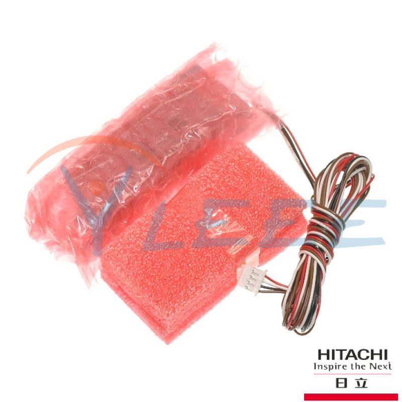

型号HBL-5109接线方法是红线和褐色线接正极,黑线接负极,白线不用接,
具体请参考介绍页面的图片。
型号HBL-5097只需红线和黄色线接正极,黑线接负极,白线不用接,
其他无需再做任何改动,接线比型号HBL-5109简单。

长65mm,宽23mm,厚15mm,重量50克左右,适应面积可以参考1P空调的面积。
日本村田电子为日立空调定制的产品,所以没有资料,有兴趣的可以自行到日本村田网站查阅

型号HBL-5109接线方法是红线和褐色线接正极,黑线接负极,白线不用接,具体请参考介绍页面的图片。
型号HBL-5097只需红线和黄色线接正极,黑线接负极,白线不用接,其他无需再做任何改动,接线比型号HBL-5109简单。

答:两种型号的尺寸一样,尺寸都是长65mm,宽23mm,厚15mm,目前我们只知道型号型号HBL-5109的版本高,它的工作功率大一点,实际工作电流0.08a,而型号型号HBL-5097的的版本低,工作功率小一点,只有0.05A左右,至于价格,就和汽车一样,宝马3系和宝马7系的价格是不一样的,我们的进货价低,所以价格就卖的低,进货价高了,价格就卖的高,大家自由选择,仁者见仁智者见智。
问:昨晚做测试的负离子发生器 今天下午就罢工了,通电 兹~~一下 不工作了,是不是坏了?
答:只要接线正负极没接错,就不会罢工,如果是短时间短路,还会再恢复的,判断它是否工作可量它的工作电流,正常工作时电流是0.08A,也就是80ma,电流非常的小,总功率只有1W左右,注意,是量模块的工作电流,不是量高压放电的电流,也不是量220V变12V电源的工作电流。
问:我能很肯定的是正负极绝对不会接错,我做弱电工作9年整了, 低级的错误是不会出现,买了几个,其中一个出风量用手感觉 出风量很小 比其他几个要小的多 距离基本都一样 ,我也把做好的放到孩子的透明玩具盒子里检测是否消烟,也没什么反应,是不是可以确认就是坏了?
答:判断是否工作正常,不是靠出“风量”,也不是靠是否消烟,更不能听声音没有滋滋的放电声就判断它是坏的,正确的做法是用万用表量负离子发生器的实际工作电流,正常工作时电流是0.07A,也就是70ma,电流非常的小,总功率只有1W左右。
问:我用钳形电流表量电流,电流是0,这应该就是坏了吧?
答:有可以量直流0.08a的钳形表吗?负离子发生器最大工作电流只有0.08A而已,钳形表是测量大电流用的,误差也比较大,是不能用来测试负离子发生器的工作电流的。
问:装上怎么知道它在不在工作?
答:可量它的工作电流,正常工作时电流是0.08A,也就是70ma,电流非常的小,总功率只有1W左右。

我们销售的负离子发生器只是其中的一个零部件,这种空调是模拟雷雨天气的环境下产生的负离子,大概就是使用超声波加湿器再加一个负离子发生器组合而成的。
该模块可以长期通电使用,工作电压是直流电源12V,也就是DC12V,它正常的工作电流只有0.08A,也就是只有80ma左右,所以使用一个12V1A的电源适配器就可以很轻松的带动几个负离子发生器。
视频中瓶子里的白线
不是负离子发生器自带4根线中的白线,因为4根线,红接正极,黑接负极,褐色线接正极,就剩下白线不需要接,所以我们把它剪断,接在负极(黑线)当延长线用来给高压放电针当放电用,拍摄视频时只拍摄高压放电的一部分,后面接线的地方没有拍到,所以有很多朋友误认为
我们的介绍和视频中的不一样,其实这个是误会,白线必须做好绝缘,不能接线。
