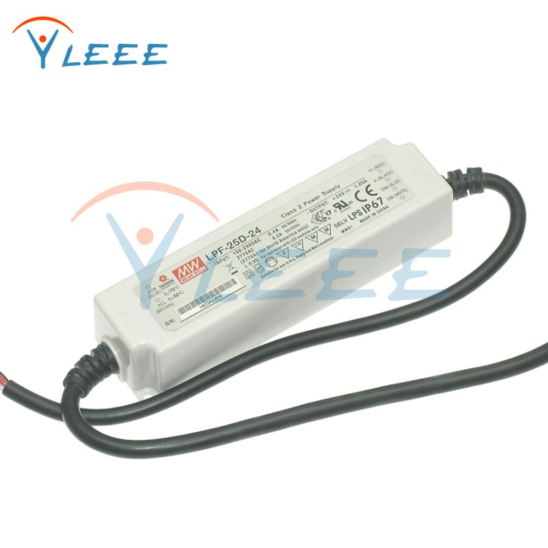

全新原装,功率25W,输出电压24V,电流1.05A,支持0-10V调光电压调光、电阻调光或PWM调光(三合一调光)功能
■ 主要参数
直流输出范围24V,0~1.05A
恒流电压范围13.2~24V
输出电压精度±4%
纹波与噪声150mVp-p
效率85.5%
输入电压范围90~305VAC/120~431VDC
输入浪涌电流冷启动,50A/230V
漏电流<0.75mA / 240VAC
过电流保护输出电流达到设定电流的95%~108%时恒流限流,自动恢复
过电压保护输出为28~35V时关断输出电压,重启恢复
过热保护95℃±5℃(TSW1检测U2温度)时关断输出电压,降温后自动恢复
启动上升保持时间230VAC满载时1500ms,80ms,16ms / 115VAC满载时1500ms,80ms,16ms
企业QQ号400-600-0430
绝缘特性输入端与输出端间:3.75KVAC
工作温度-35~+70℃(参见输出降载曲线)
抗震动性10~500Hz,2G 10分钟/周期,XYZ各轴各60分钟
安规认证通过UL8705,CSA C22.2 No.250.0-08,EN61347-1 EN61347-2-13 independentEN62384,J61347-1,J61347-2-13认证,通过IP67认证,参照UL60950-1,TUV EN60950-1设计
电磁兼容标准发射: EN55015,EN61000-3-2 class C(≥50%负载), EN61000-3-3
电磁兼容标准抗干扰: EN61547,EN61000-4-2,3,4,5,6,8,11,EN61547, A级轻工业标准(浪涌2KV)
平均无故障时间≥47.34万小时,MIL-HDBK-217F(25℃)
输入接线UL 认证,SJTW 18AWG×2C(30cm)
输出接线UL 认证,SVT 18AWG×2C(30cm) / D型: UL 认证,SJTW 18AWG×4C(30cm)
机壳号LPF-16A
外形尺寸148×40×32mm (长×宽×高)
