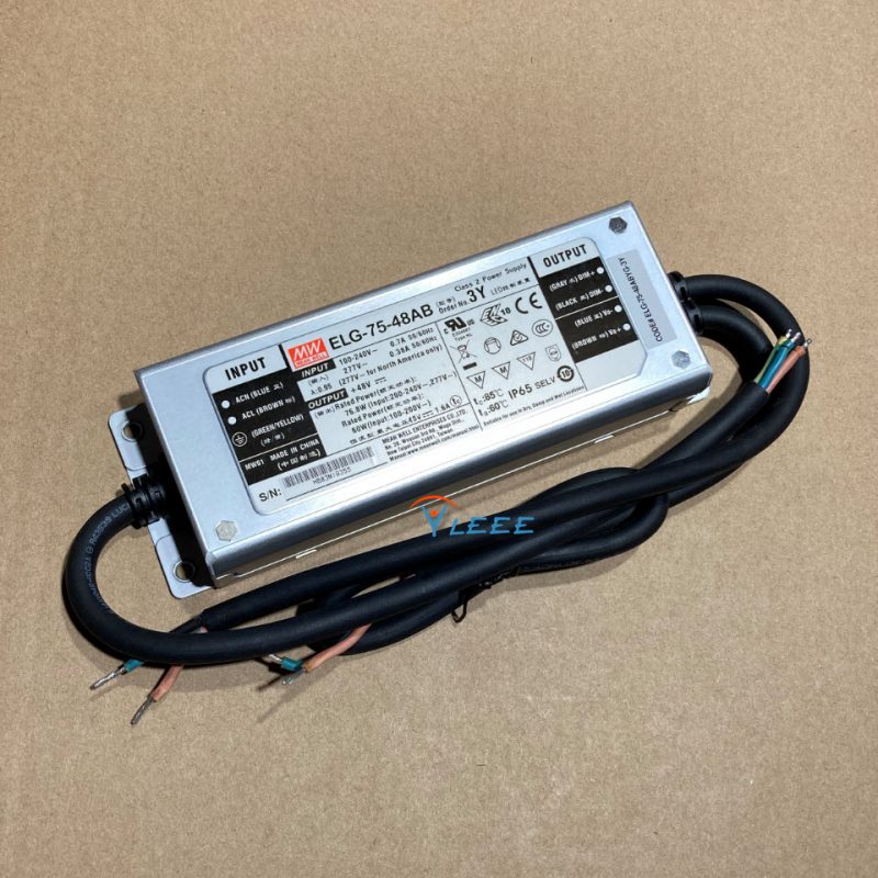

 ■ 产品说明
ELG系列是HLG系列的改进型机型,属于有双级功率因素校正功能LED照明防水电源, 恒压+恒流工作方式,铝壳灌胶封装,6KV耐突波等级(HLG系列该参数为4KV)。耐5G震动,-40℃启动,输入电压为100V~305Vac(HLG系列该参数为90V~305Vac)。性价比高于HLG机型。机型分基本型(IP67防水)、电压电流可设定型(A型)(IP65防水)、0~10V(HLG系列该参数为1~10V)/PWM/电阻三合一调光型(B型)(IP67防水),和电压电流可设定/阻三合一调光型(AB型),和智能调光的(D型)(IP67防水),和可选装的DALI调光机型(DA型)(IP67防水)。适用于各种LED路灯工矿灯等室内外LED应用及工控应用工程及安装在诸如Class I,Division2 类危险地点的照明灯具。
MW明纬电源 ELG-75-48AB-3Y LED控制装置 75W 48V1.6A 可调整电压电流
  ■ 主要特点
输入电压100~305VAC
内置主动型PFC(功率因素校正)功能,在负载大于等于60%时,功率因素>0.9
效率高达90%
全封闭铝合金外壳灌胶封装
有短路保护/过电流保护/过电压保护/过热保护
国际安规认证:UL/CB/EMC/CE,符合世界照明设备安全规范
空载损耗《0.5W
HL型式LED驱动器可用于 Class I,Division 2 危险场所的灯具
   A型:IP65防护,输出电流和电压可用内置电位器调节(预先设定)
   B型:IP67防护,输出电流可通过外接线缆调节(在线电压调光、电阻调光或PWM调光(三合一调光))
   AB型:IP65防护,输出电流和电压可用内置电位器调节(预先设定)和在线电压调光、电阻调光或PWM调光(三合一调光)
   D型:IP67防护,定时调光机型(需定制)
   原型:IP67防护,输入和输出均为线缆接线
   DA型:DALI功能(需定制)
符合6KV耐突波等级(IEC61000-4-5)
100%满载老化测试
采用无铅制程,符合环保RoHS要求
台湾明纬品牌,广州工厂生产
  ■ 主要参数
直流输出范围 48V,0~1.6A
恒流电压范围 24~48V
输出电压精度 ±2%
纹波与噪声 250mVp-p
效率 90%
输入电压范围 100~305VAC/142~431VDC
输入浪涌电流 冷启动,50A/230V
电压设定范围 43.2~52.8V (仅A型,通过VoAD调整)
电流设定范围 0.8~1.6A (仅A型,通过IoADJ调整)
漏电流 <0.75mA / 277VAC
过电流保护 输出电流达到设定电流的95%~108%时恒流限流,自动恢复
过电压保护 输出为54~62V时关断输出电压,重启恢复
过热保护 关断输出电压,重启恢复
启动上升保持时间 500ms,100ms,10ms( 230VAC 满载时)
绝缘特性 输入端与输出端间:3.75KVAC,输入端与外壳间:2KVAC,输出端与外壳间:1.5KVAC,
工作温度 -40~+85℃(参见输出降载曲线)
抗震动性 10~500Hz,5G 12分钟/周期,XYZ各轴各72分钟
安规认证 通过UL8750 (type”HL”), CSA C22.2 No.250.13-12; IEC/EN/AS/NZS 61347-1, IEC/EN/AS/NZS 61347-2-13 independent, EN62384;EAC TP TC 004;BIS IS15885(for 12B/24B/36A/42A/48A only);IP65 or IP67;GB19510.1, GB19510.14
电磁兼容标准 发射:EN55015, 谐波:EN61000-3-2 class C(≥50%负载),EN61000-3-3;GB17743, GB17625.1;EAC TP TC 020
电磁兼容标准 抗干扰: EN61000-4-2,3,4,5,6,8,11,EN61547,轻工业标准(浪涌抗扰度:线对地6KV,线对线:4KV);EAC TP TC 020
平均无故障时间 ≥117.2万小时,MIL-HDBK-217F(25℃)
输入接线 SJOW 17AWG×2C & H05RN-F 1.0mm² (30cm)
输出接线
基本型/A型:SJOW 17AWG×2C & H05RN-F 1.0mm² (30cm)
B/D/DA型:SJOW 17AWG×2C & H05RN-F 1.0mm² (30cm)+SJOW 17AWG×2C & H05RN-F 1.0mm² (30cm)
机壳号 243A
外形尺寸 180×63×35.5mm (长×宽×高)
重量及包装 0.8公斤,每箱16台/13.4公斤
