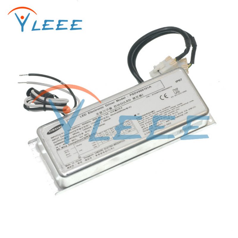

全新三星出品,防水型,可调光,外形尺寸17.5cm*7cm*3.5cm,重0.7公斤
输出电压范围24V-58V,输出电流1.35A,最大功率90W,驱动电源3路是并联的,最高使用电压58V,适合8-17串的LED灯板驱动使用。本店有销售17串的灯板,如需配合本店销售的灯板,最少需要3片,因为每一片的灯板功率不足90W,所以需要3片并联使用。
任意一路输出功率都是90W,防水电源,请匹配0-10V调光器使用。专用插头,本店没有配套,也不知道那里有卖。

问:这个电源输出到底是多少V?怎么个52V/1350mA,12V/100mA啥意思?
答:这个电源有两组输出,其中输出52V/1350mA是接LED灯组用的,另外一组12V/100mA是控制用的电压,我们也不清楚到底控制什么,因为我们只卖电源,没有原配的灯珠,所以我们不清楚用途,当然,我们正常使用不需要用到它,所以也不必知道用途。
问:这个电源是输出3路吗?每一路是多少W?
答:驱动电源只有1路输出,虽然使用6根线,标注3路,但实际3路是并联的,任意一路输出功率都是90W,总功率也是90W。
