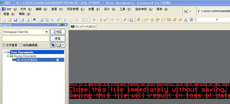

PCB文件为什么打不开呢,软件是Protel DXP 2004,提示如下:
SCH文件可以打开,Protel 99 SE与Protel DXP 2004都试过。
回复 1 0
 楼主| 发表于 2012-3-8 18:33 | 显示全部楼层
PCB文件打开没问题啊,我用AD9 AD10 DXP6.几打开都没问题,楼上的问问别的人打开可有什么问题。
这里说明一下,发最终稿子的时候,为了有人去做板弄错面,特意把原来做在TOP层的线路,换到了底层,好像还移动了一下整个板子,改的时候,忘记了移动阻焊层,所以,这个PCB文件阻焊层对齐是有问题的,后来发现又改正了,正确文件在单位里面,明天补发。
