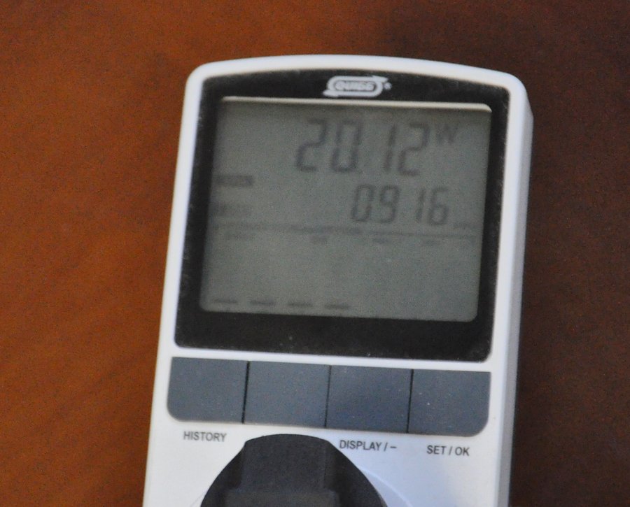

现在看看功率,开机什么都不干:18W多一点,成绩非常不错,比原来我自己配的低功耗准系统电源还低1W(原来机器空闲大概19W)
这个功率当然体现不出电源的能力,现在开始用鲁大师负荷测试:
功率上去了,现在变成50W左右喽:

待机功率:
开机,什么都不干,看起来,传统电脑功耗够不环保的。
这个功率还是太小,和我设计目的还有距离,现在启动大型3D游戏:
哇,功耗一下子就上去喽:

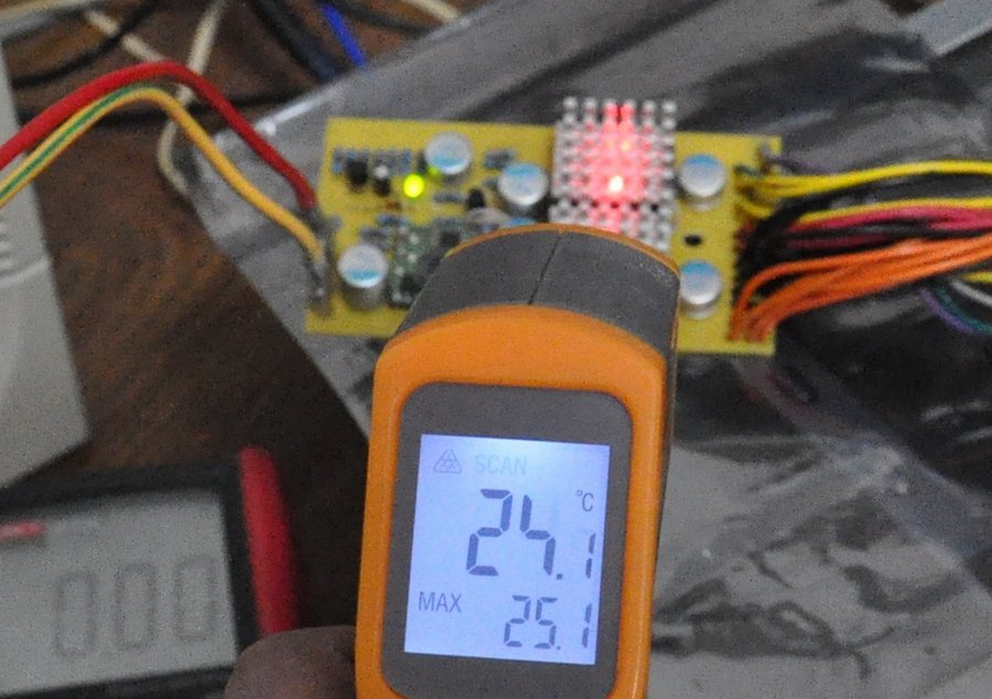

功率上去一下子不算什么,连续游戏一段时间,让电源带大负载烧烤,大约经过20分钟,现在手摸电源板上散热器好像刚刚有点温升了,开始那可都是冰凉的哦,测试一下温度,先测试背面12V电源供电开关MOS管的温度:
正面一个散热器温度:
另外一个散热器温度:
看起来都很不高啊,估计电源现在正在说:108W毫无压力。
