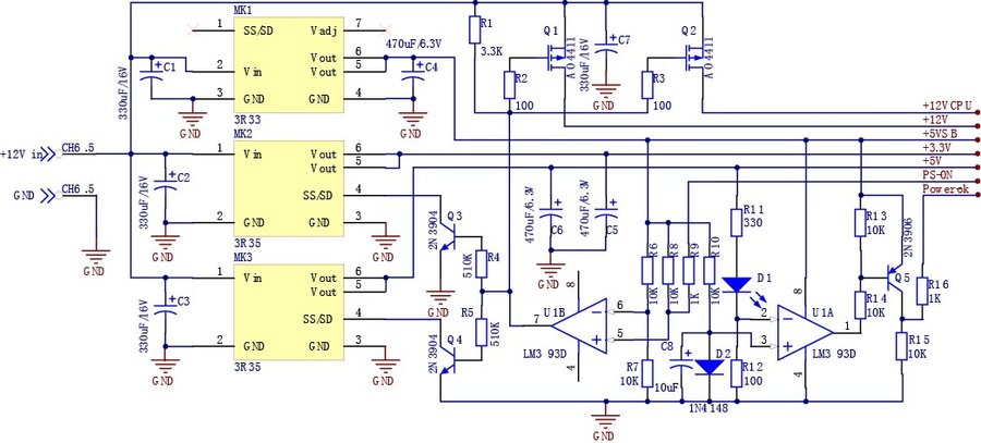

Power ok这块用LM393来做,会精准一些
不但要考虑延迟时间,还有一个突然掉电时,及时给出Power fail信号,是让硬盘磁头马上回位用的(这时的能量来源是大滤波电容放电)
回复 0 1
不但要考虑延迟时间,还有一个突然掉电时,及时给出Power fail信号, ...
simon11 发表于 2012-2-21 22:38 https://www.yleee.com.cn/images/common/back.gif
是的,开始就是考虑采用这个的,用LM393来做,不但可以检测上电还可以检测失压,线路都弄好的,无奈手上没贴片393,如果作为成品我肯定用它,现在是第一个版本,就考虑用简易的管子来做了:
这就是开始做的线路
回复 0 1

可以参考这个的时序部分
追求真理 发表于 2012-2-22 13:52 https://www.yleee.com.cn/images/common/back.gif
谢谢你的资料,给的专用PC power信号处理芯片确实够强大也够简单,如果手上有,那是一定要用这个芯片的了,可惜手上没有,DIY的精神就是因陋就简,根据大家的提议,虽然手上没有LM393贴片,不过如果手头有LM393的童鞋也许感兴趣,所以我还是重新做了一个用393的DC-ATX板子线路,供大家参考:
说明一下,这里2个运放单元分别使用了不同的参考电压,其实本来可以采用一个稳压的2.5V左右电压源作为基准,不过低压稳压管手头上不好找,故分开用了2个基准,PS_ON/OFF信号判断用了2.5V,由2个电阻分压得到,而电源电压值判断用了一个开关管正向电压作为基准进行判断,这样做多了2个元件,但是取材方便。
手上有TL431的童鞋,用2个TL431加4个电阻分压采样,可以非常简单获得5V和3.3V同时检测的效果,计算合适,输出可以并联让管子必须2个TL431都导通才工作产生Power_OK信号。
回复 1 0

可能要注意5VSB残压问题:
    故障现象:电源在关机之后,再开机需要拔掉AC输入线才能正常开机,不拔就无法正常开机。
    故障分析:电源+5VSB电路存在残压,没能及时的降下去,导致电源在给主板供电时,两者的时序发生冲突,无法正常开机。当按下Power键时,相当于短接电源的绿色线(PS-ON)和黑色线*(地线)以启动计算机,因为+5VSB电路存在残压,造成关机时PS-ON电压不能及时归位或偏低(正常情况下PS-ON关机时+5V,开机后为0V )会使主板无法识别到反馈信号,造成无法开机
    故障解决:电路上加上电阻以到达强行放电。
