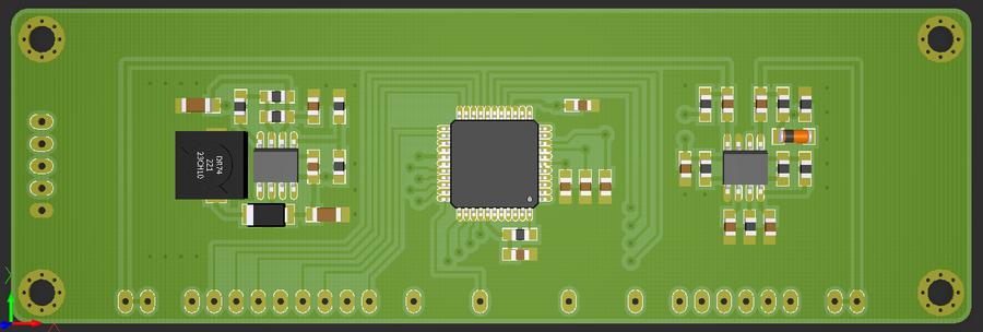

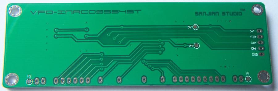

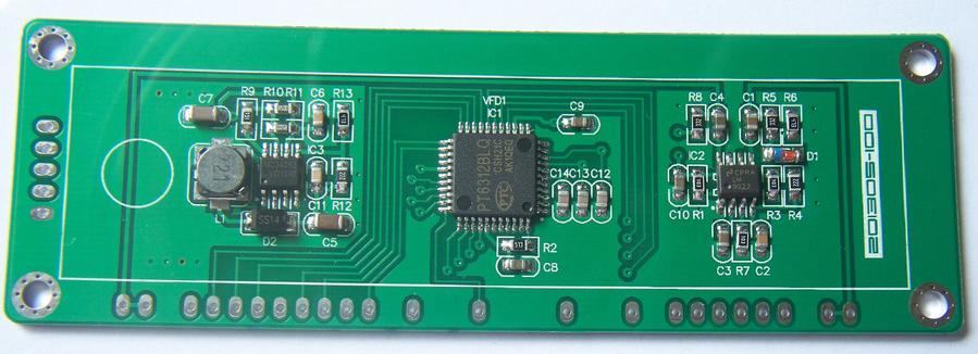

王老板这么价廉物美的9位8字VFD数码管不进行模块化真的很可惜,用了一个多月时间尝试了多种方案最终定型,以后可有得玩了,就怕没想像力。
-28V负高压用MC34063产生,反复调整关键器件参数,无明显发热,无明显振荡声。
3V灯丝电压用VFD专用灯丝驱动LM9022MX,简单高效,无闪烁,亮度高且均匀。
VFD驱动用PT6312,方案成熟,驱动代码简单。

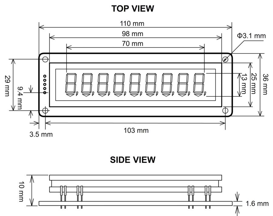

全部元件在VFD屏下,整个模块高度仅10mm,屏与PCB间刚好可用市面常见的海绵双面胶固定。
整个方案结构简洁,成本低,工作稳定可靠。

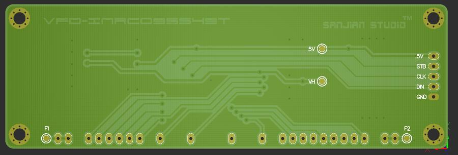

3D模拟效果图
模块尺寸图
系统框图

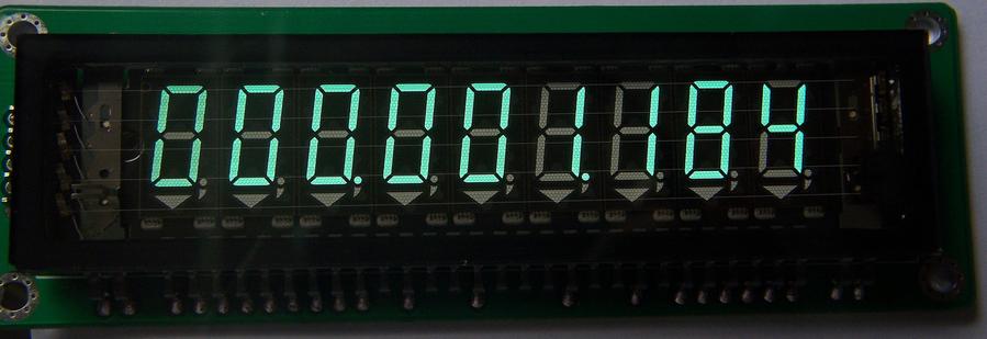

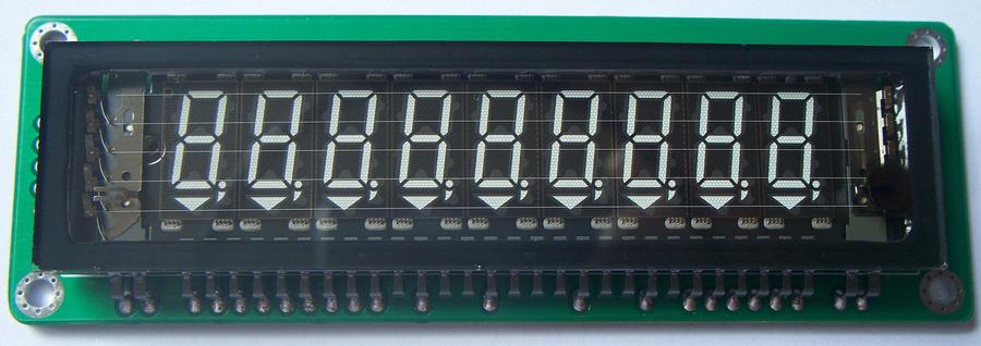

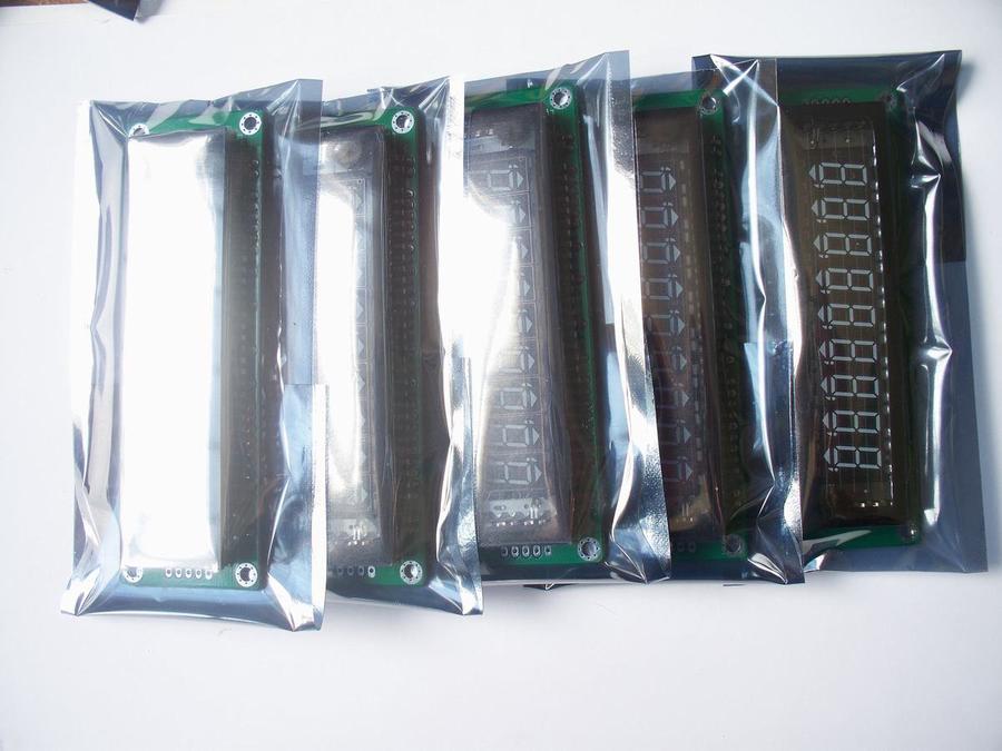

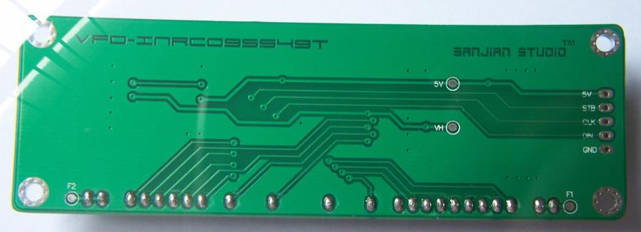

 楼主| 发表于 2013-5-29 14:00 | 显示全部楼层
实物图
点亮效果图(为了拍摄,调低了亮度,实物比图片亮多了)
测试样品

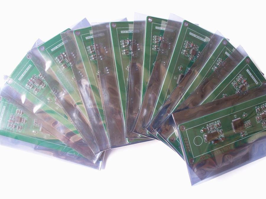

 楼主| 发表于 2013-5-29 14:15 | 显示全部楼层
目前仅做了二十几片PCB,先自己玩玩。
发表于 2013-5-29 14:16 | 显示全部楼层
看LM9022MX的Datasheet貌似这片子也可以产生负压啊,多几个二极管就是了...
难道是俺看错了?
 楼主| 发表于 2013-5-29 14:20 | 显示全部楼层
难道是俺看错了?
早就试验过了,LM9022MX产生负压驱动能力有限,-20V的电压只有几个毫安的电流,亮度不足。不单多几只二极管,还要多几只耐压50V的电容,成本和体积变大。

发表于 2013-5-29 14:33 | 显示全部楼层
C5是4.7uF @ 50V的?
多少钱一粒啊
