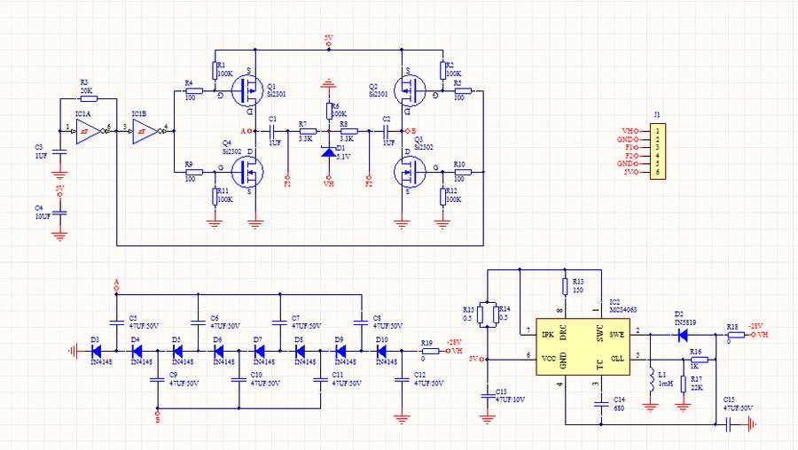

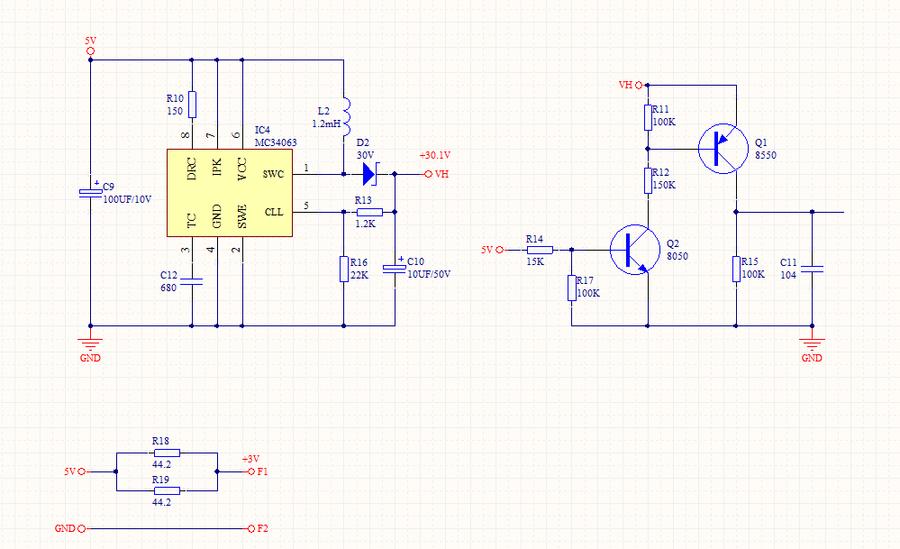

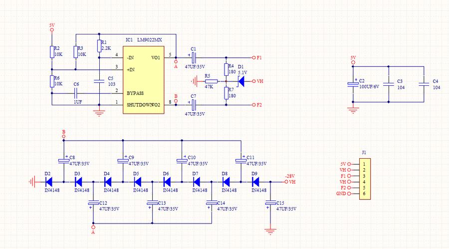

做过测试的电源方案
拆解成品三星16T202DA1J电源方案

jigsaw 发表于 2013-5-29 14:33
C5是4.7uF @ 50V的?
多少钱一粒啊
不是4.7uF 哦,是47uF的。
贴片电容1206  50V 10% TDK   100个50元
物料编号:
C3216X7R1H476KT000N

 楼主| 发表于 2013-5-29 15:47 | 显示全部楼层
josmith 发表于 2013-5-29 15:28
两个小意见仅供参考:
1.MC34063产生负压效率太低了,电感尺寸也降不下去;
2.LM9022在5V电压下怎么驱动3 ...
多谢你的意见
1.MC34063的垢病是众所周知的,同时其优势也是路人皆知的。5D28封装的电感尺寸为6*6*2.6mm在这里应用尺寸还是合适的。
2.LM9022MX的应用完全按照Datasheet所给的参数,振荡于25KHz左右,未刻意调整频率,其振荡声如我手头上的16T202DA1J、20T202DA1E上的一样很微弱。
3.不常上本坛,这个ID是我唯一的ID。
 楼主| 发表于 2013-5-29 16:08 | 显示全部楼层
josmith 发表于 2013-5-29 15:52
1.推荐你用LT的负压chip,电感可以使用CDRH2d14~2d16 10uH 3mm*3mm尺寸,高1.4mm/1.6mm;
2.LM9022MX的应 ...
1.LT1617系列负压芯片工作频率高,效率高,我也问了下,价格还是比较高。
2.由于INRC09SS49T无具体规格书,灯丝驱动电压只能是个经验值,我是以在点亮时微红为依据。
3.5V条件下实物测量,流过LM9022MX电流为150mA,流过MC34063为80mA,整个模块全点亮时电流230mA,如在LM9022MX两输出各串一只10欧电阻,亮度影响不大,整机电流下降30mA,即耗电200mA,考虑到VFD本来就是比较耗电的,适合于外接电源情况下供电,在这个地方未处理。
