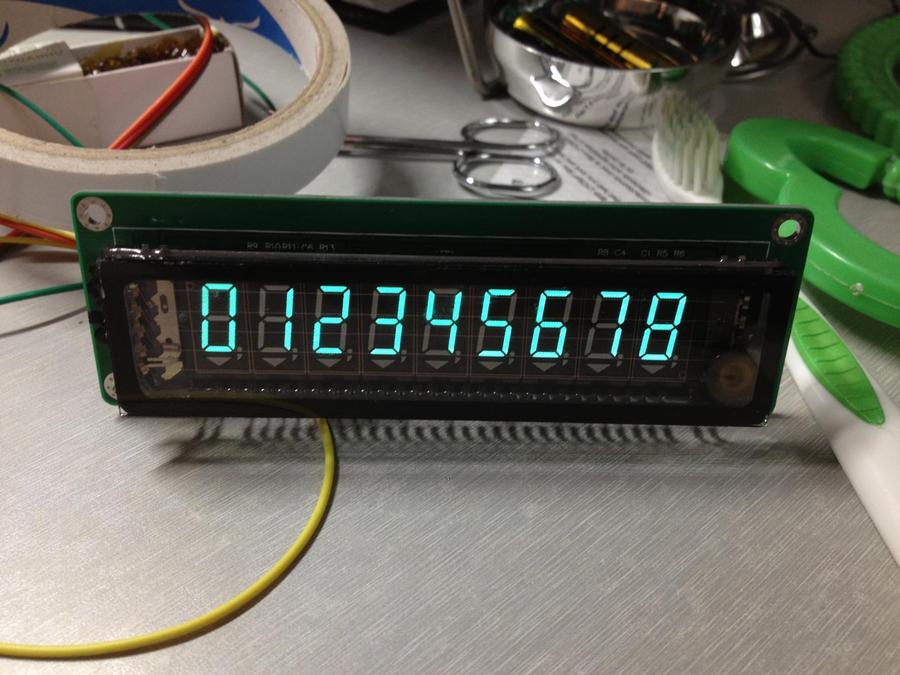

9位8字VFD数码管模块化(VFD-INRC09SS49T)

是啊,忘不了VFD幽幽的光,纯纯的色。做这个模块的目的就是应用于我的系列频率计,看到坛中有不少同好,就单独放出来,看看大家的看法,期望能有更好的改进。

发表于 2013-5-31 13:30 | 显示全部楼层
好像可以通过这个专用芯片的输出端加倍压整流的方法做负压,还能省去34063,难道是电流不够?
 楼主| 发表于 2013-5-31 14:12 | 显示全部楼层
经实际试验确实是这样的,倍压后输出的电流较小,亮度略显不足。

发表于 2013-6-10 00:51 | 显示全部楼层
今晚收到测试版,焊上VFD与插针。
上电,发现灯丝偏红。
上示波器观察灯丝电压,Vpp = 15V, f = 28kHZ;
福禄8050A测量,交流电压档,v = 3.660;
输入电压:4.993V;
整机电流:0.195A;
高压:-28.64V
