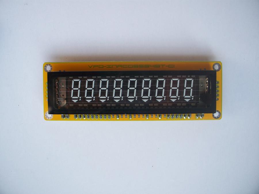

9位8字VFD数码管模块化(VFD-INRC09SS49T)

哇!不错,这下子王老板的货有人大量进了~~~

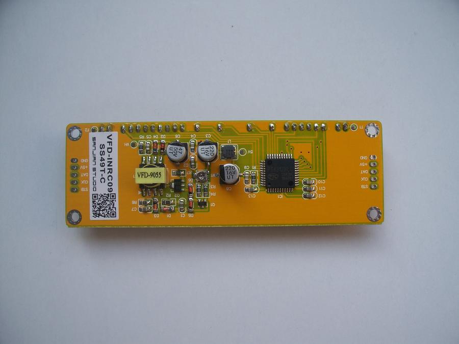

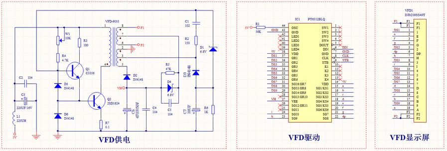

弄了个变压器版本的,功耗和成本进一步降低,性价比满意。

支持,出套件。
发表于 2014-6-10 22:21 | 显示全部楼层
28一片不便宜呀!

对数电不太懂,想用这个屏做时钟或电压表,还需要什么专用驱动吗?
只需外围一个单片机就可以了。  发表于 2014-6-14 08:28

变压器版本漂亮,支持。

请问变压器是自己绕的?还是买的?有详细参数吗?

变压器是定制的
