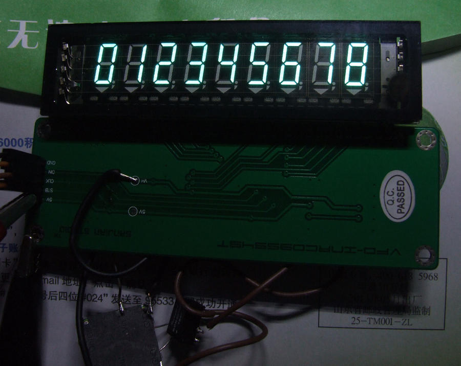

9位8字VFD数码管模块化(VFD-INRC09SS49T)

等pcb到了我换一种最高可以到32V的芯片试试。
嗯,这个高压我也是反复测试了的,越高亮就高,但最好不要超过30V,过高可能会影响屏寿命,我查看过类似的屏基本是低于30V的。

按楼主的方案我做了一个,但有个问题,就是两端的显示要暗一些,中间的要亮一些,我的屏负压是-20V,会不会是负压不够?
 楼主| 发表于 2013-10-8 13:07 | 显示全部楼层
fffofo 发表于 2013-10-8 12:20
按楼主的方案我做了一个,但有个问题,就是两端的显示要暗一些,中间的要亮一些,我的屏负压是-20V,会不会 ...
是的,负压有点低了,我做的都有-24V以上的,亮度都比较均匀。
发表于 2013-10-9 10:09 | 显示全部楼层
谢谢lZ,晚上回家把负压调整到-28.6V,屏亮了不少,不过感觉还是两端偏暗,后来调整灯丝电压到了3.9V亮度就很均匀了,原来是在静态情况下测试3.1V的灯丝电压就够了的,看来动态情况下有变,估计灯丝电压还可以降一些,3.5V也许可以。
发表于 2013-10-9 11:19 | 显示全部楼层
楼主您这板是怎么控制灯丝电压的?好像没有串入电阻或者调占空比之类的机制啊。
 楼主| 发表于 2013-10-9 17:33 | 显示全部楼层
用LM9022MX输出刚好适合INRC09SS49T,各方面性能符合要求,故不加输出电压调整。各同好可根据需要在LM9022MX输出串接电阻或降低工作电压。
