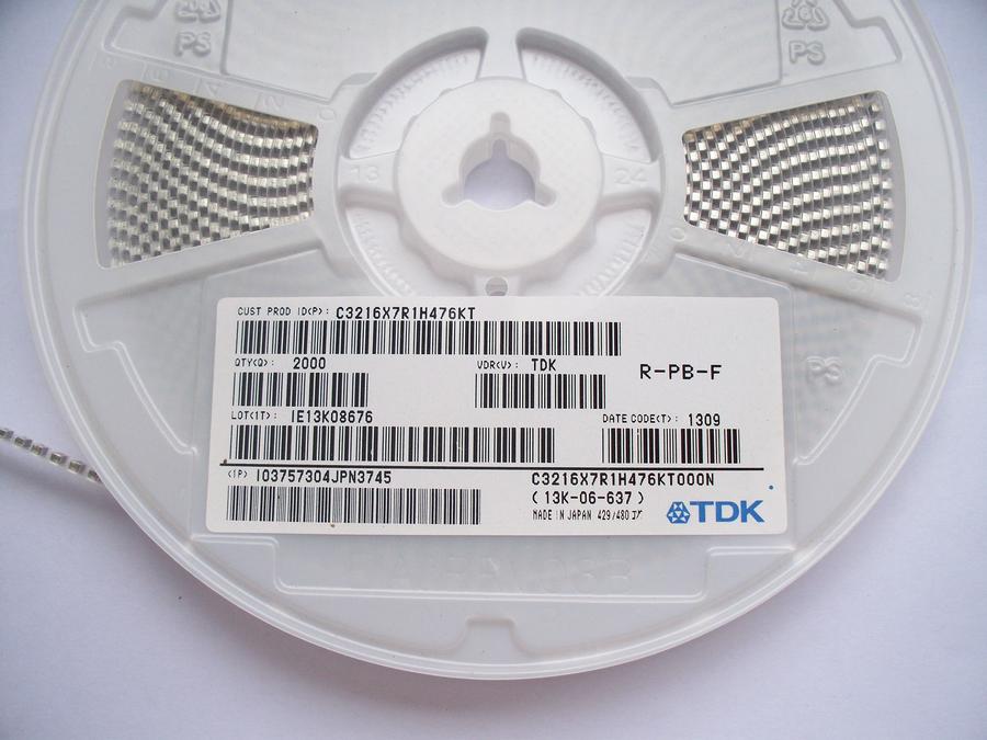

jigsaw 发表于 2013-5-29 18:24
1206能做到50V,47uF我倒是第一次看见,而且是X7R的材质
你这个物料号google不到哇, TDK的官网上也查不 ...
确实不常见,可能刚上市不久吧,我购了一盘备用。
 楼主| 发表于 2013-5-29 19:42 | 显示全部楼层
josmith 发表于 2013-5-29 19:36
1206封装的第一次看见这么大容量跟耐压的,还是x7r的,我仔细检查过tdk的产品目录,在最新的:
2013-04-12的 ...
嗯,大家关注这个电容我也去查了一下,真还查不到。
容量测过是足的,电压目前用到30V,暂未发现问题。

drsh 发表于 2013-5-29 14:43
不是4.7uF 哦,是47uF的。
贴片电容1206  50V 10% TDK   100个50元
1206的47uF,能做到50V耐压吗?
