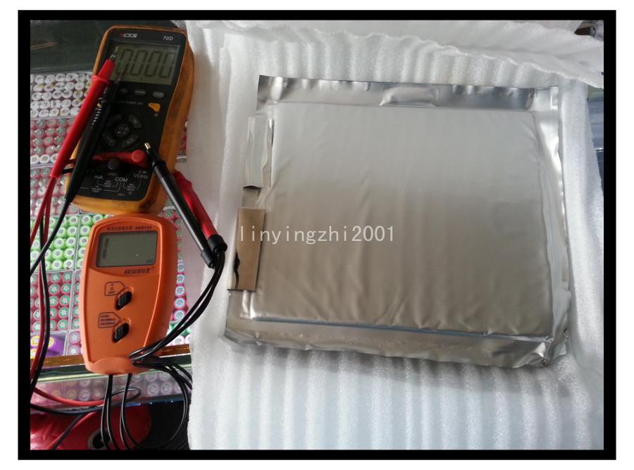

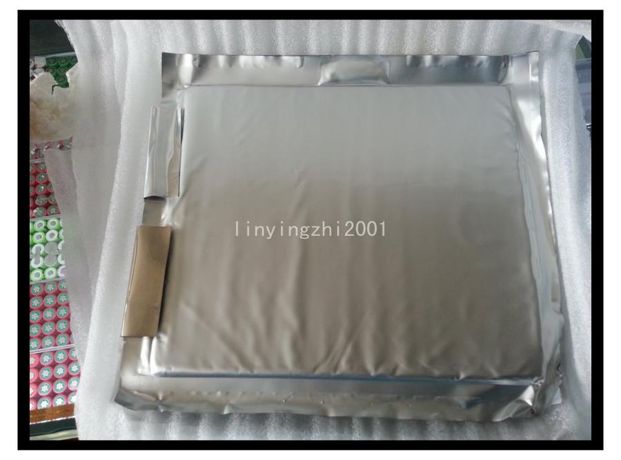

    我2010年11月买的电动车,车子自带天能60V 20AH的铅酸电池,历经3年多原本60KM的续航能力,现在所剩无几了,估计20KM左右,跑远路一个来回居然要花6元钱快充,实在是花了钱还耽误时间。
    年前是没时间了,忙的要死要活的,这不年后空闲些了,我自己是做18650型的锂电池的,锂电的特性当然熟知,铅酸就不考虑了,循环次数少,寿命实在是不行,尤其是冬天容量衰减的太多了,污染还严重。
    前几天买了些三洋的大单体锂电池,4.2V的三元材料,容量标36AH(容量未知,现在正在测试中,看最下面的图)。    尺寸(全围):310mm*250mm*7.5mm    主体尺寸:270mm*210mm*7.5mm
   我之所以选择三元锂主要的逻辑是这样的:
1.磷酸铁锂理论循环寿命是2000次,三元锂的循环寿命是1000次,虽然三元不如铁锂,再往下看。
2.价格方面20AH的磷酸铁锂大单体比如A123完美的锂电恐怕要65元-85元左右,同等价格范围的三洋的三元锂可以买到36AH。
3.再来假设单片价格一样的情况下(不考虑容量先)组60V左右的电池组,磷酸铁锂要20片,三元锂要17片,三元还要便宜些。
4.整组电池相同电压和容量的情况下,三元锂要比磷酸铁锂份量轻,体积小,能量密度大(意味着续航要有优势些)。
5.整组电池相同价格的情况下,磷酸铁锂只能买到20AH,三元锂可以买到36AH(这个数据不是绝对的,但是基本相差不大)
6.我们再回来谈循环寿命,两组同样价格的锂电池(我指的是铁锂和三元),假设20AH的磷酸铁锂电量一天刚好用完,那么需要一天一充,三元锂就还剩余16AH,就不必一天一充。相当于铁锂充3天,三元锂只要3天充2次。那么假设铁锂一年充300次的话,三元锂同样用法只要充200次。另外在紧急情况下要跑非常远的路,三元锂电充一次电,续航能力几乎是磷酸铁锂的2倍,路程也是就是几乎2倍的关系。
    最后我还是选择了三元锂,毕竟容量对我的诱惑更大些。

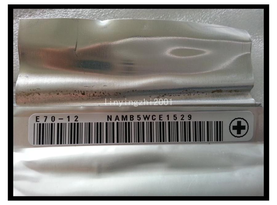

    我随意拿了一片这种电池出来,看外观不错,电极完美,电极是一体原装的,很多A123或三洋的大单体都是剪电极的货,卖出前是激光接的电极。

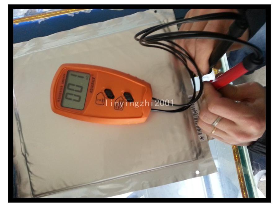

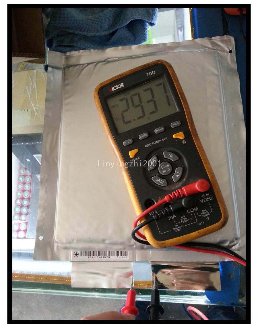

    电池的内阻很好,都是1毫欧的,电压2.9V左右(估计是大厂分容测试后的,否则应该3.7V)

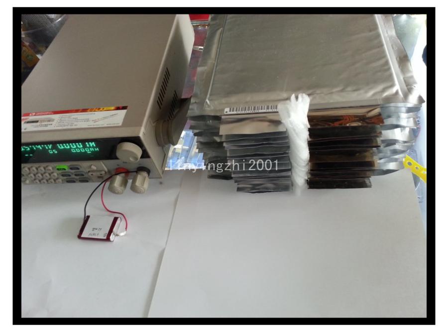

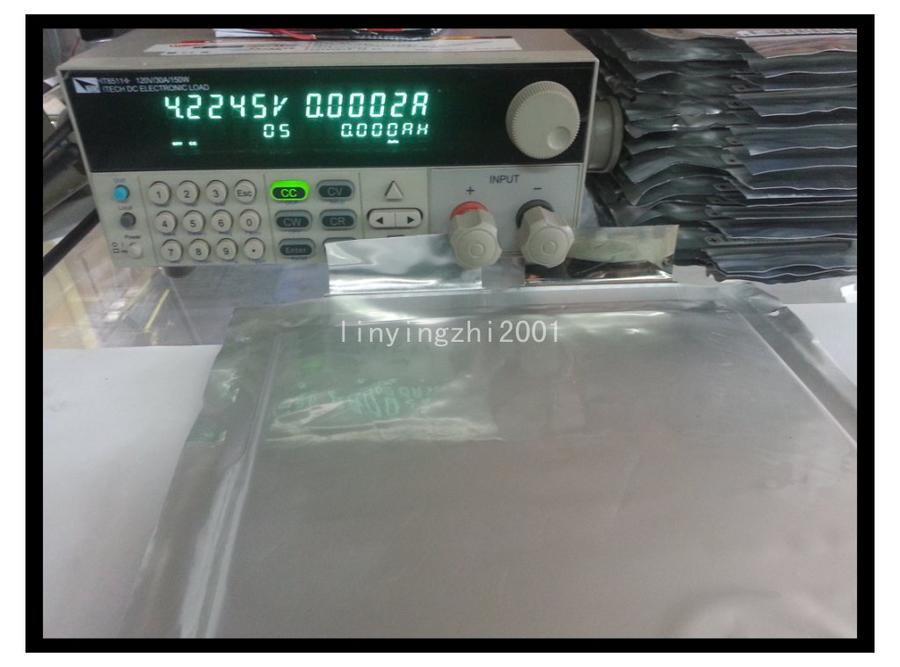

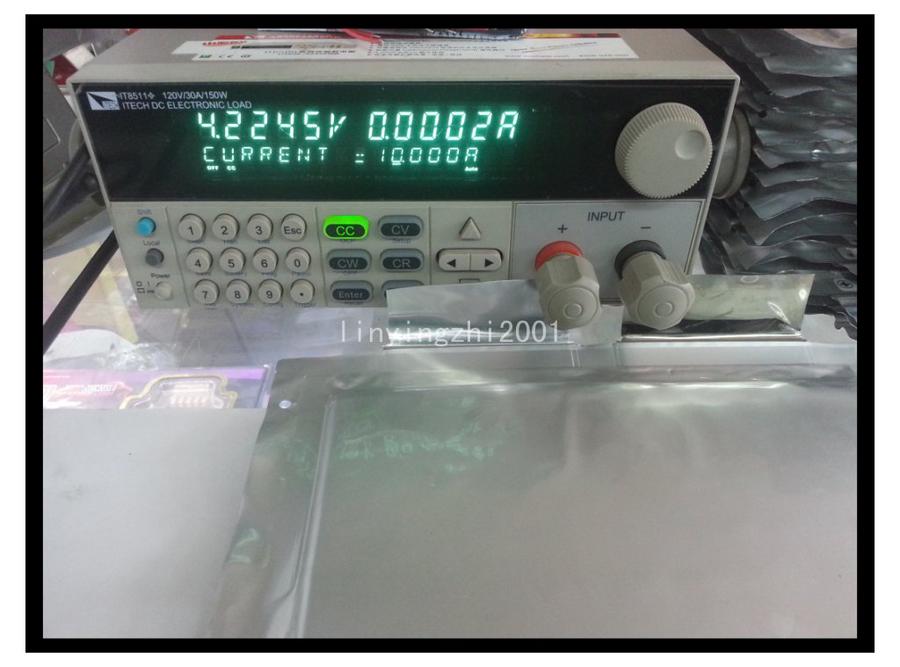

    我昨天晚上充了一片,先是用可调电源调节到4.2V直充电池数个小时(5A电流),再在下班前用MX1879充电板,前级限流到2.5A,怕出意外给板子使用了风扇冷却,充了一个晚上。

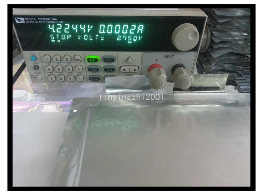

    今天到店里以后,测量电池电压为4.195V,我再用0.5A的小电流补充了1个多小时后电流降到0.2A,电压到了4.22V,额,应该差不多了。

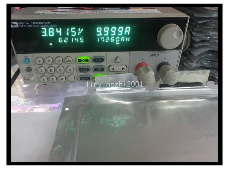

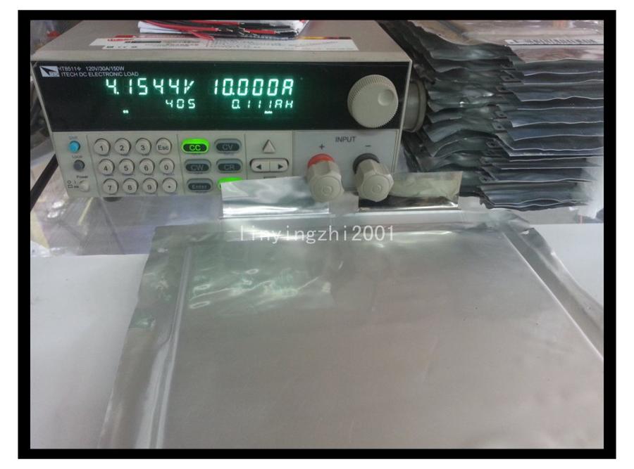

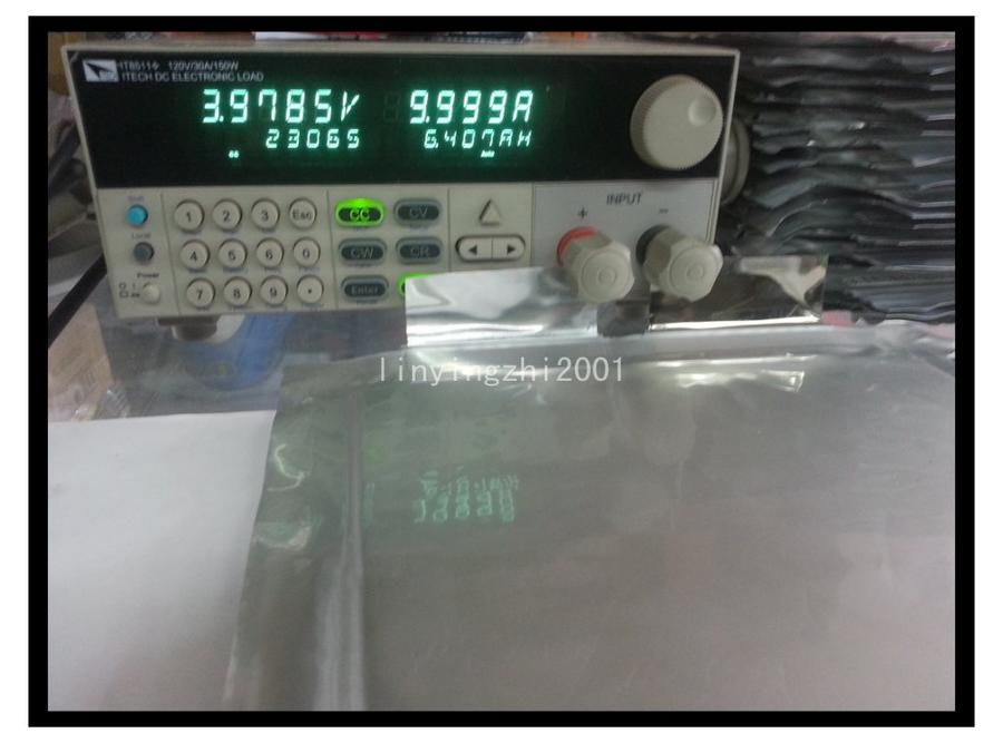

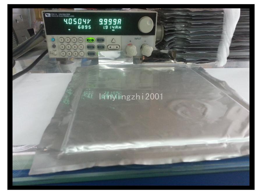

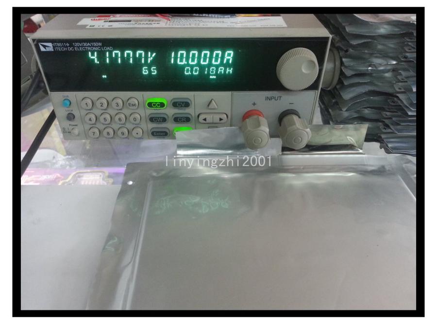

     从柜台下面翻出艾德克斯的电子负载,给设定电流10A,截止2.75V,放电测容量。。。。。
上图已经放出了17.260ah,电压还有3.8415V,截止目前还在继续放电中,不知道能不能达到36AH,今天气温在13-14(室内16度)样子。。。。接着我只能等待,再等待。。。。。。。

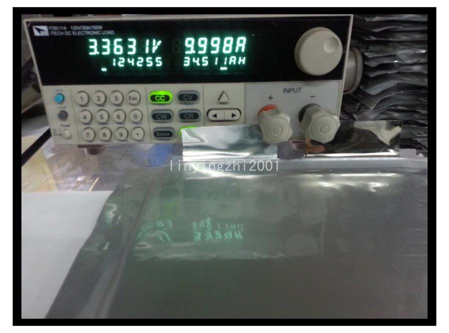

哇哈哈,快结束了,当前34.511AH了,破处(36AH)貌似非常容易啊!!!!
再等等。。。。。。。。。
