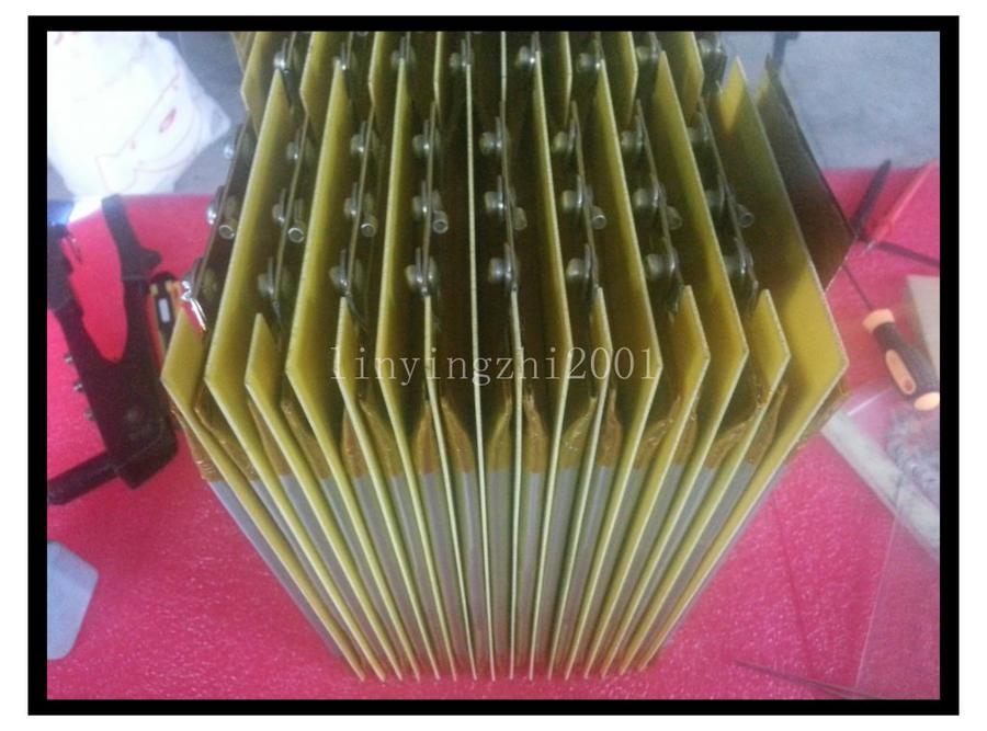

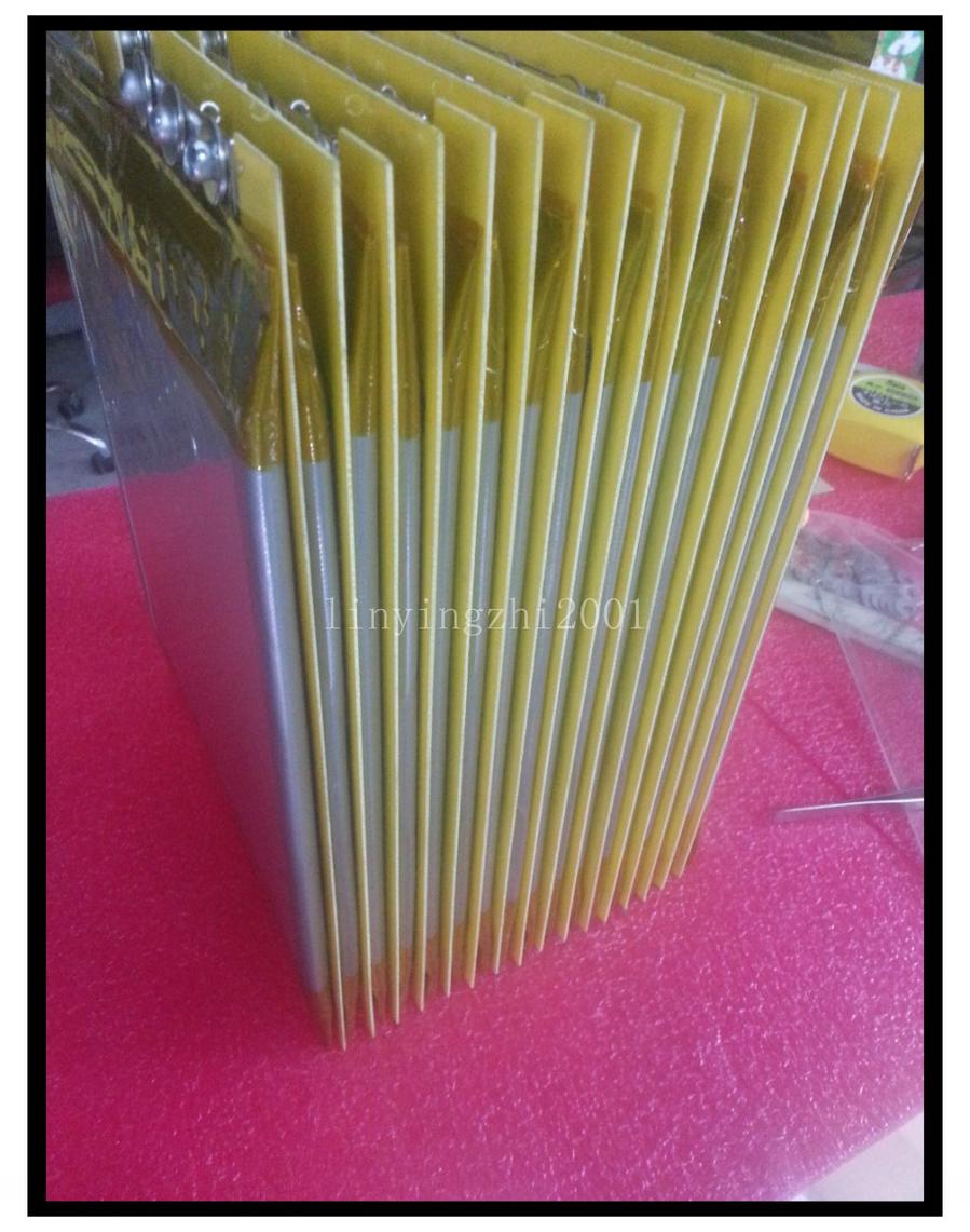

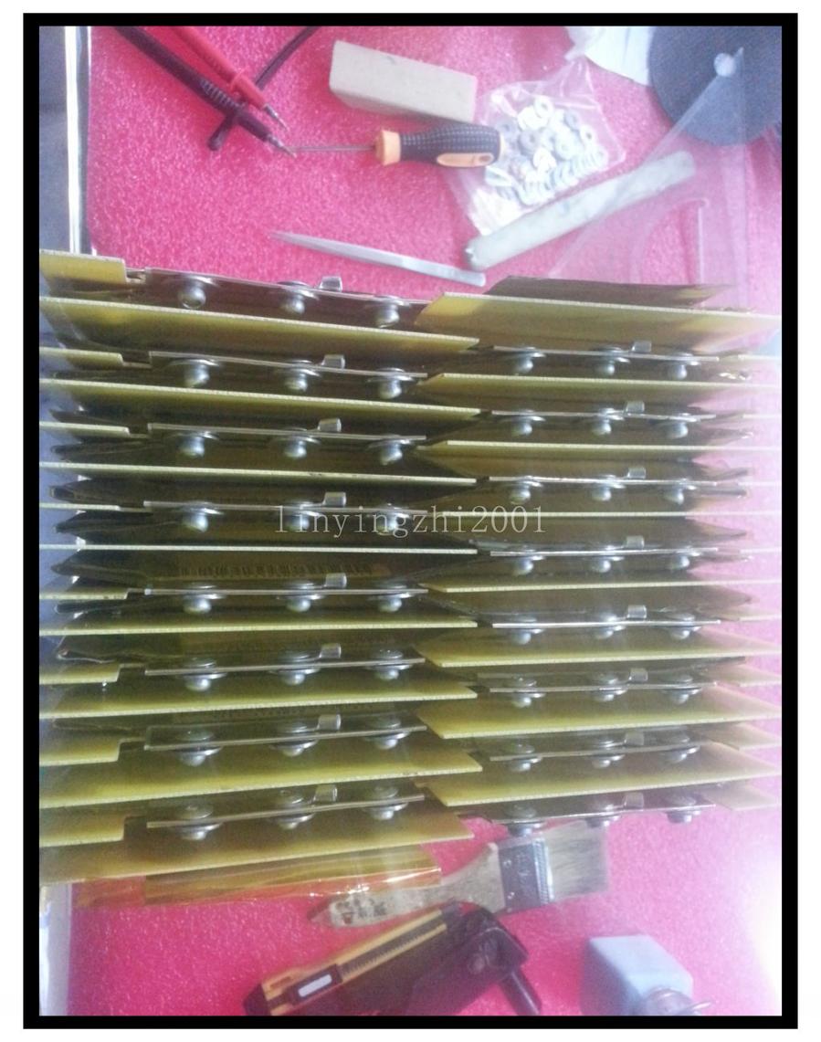

话说电池上次还剩一半没有做,那么我就继续吧。
从下午3点开始接着做的

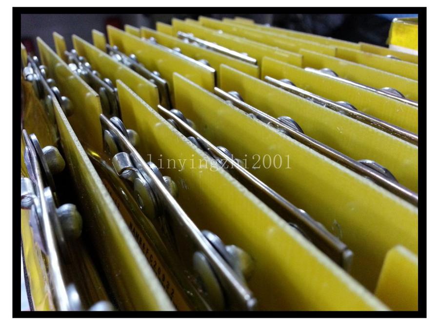

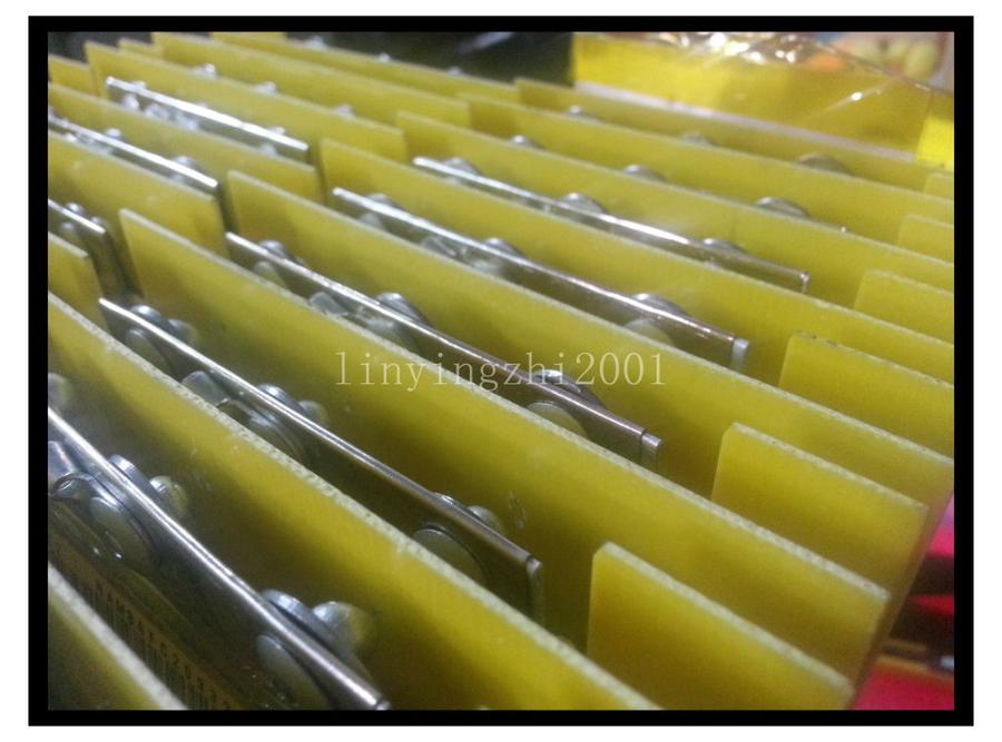

费了好大的力气,剩下的电池组电极已经全部连接完毕了。
吃好晚饭后.......

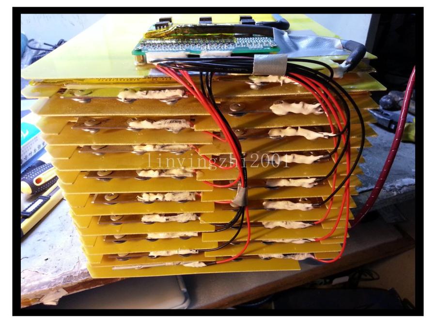

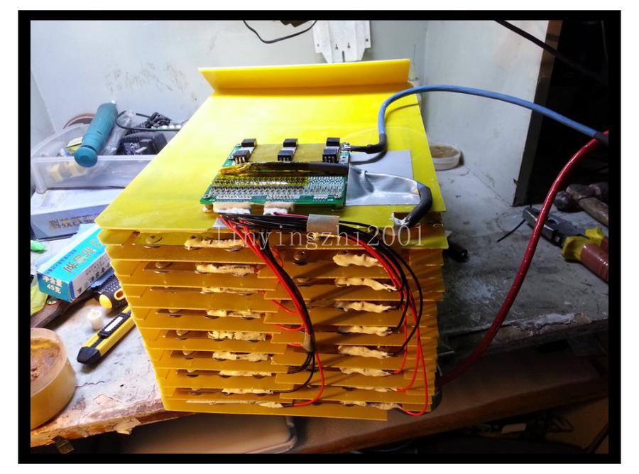

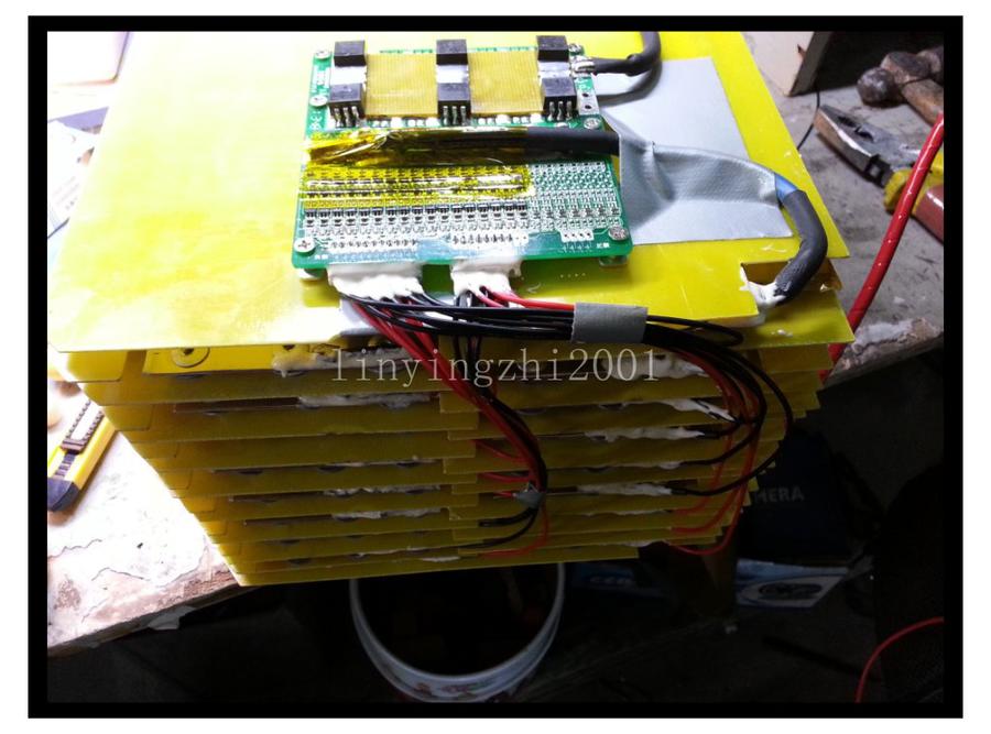

电池串联好,我开始为保护板装在哪一面犹豫了,估计花了2个小时的
时间,又一次仔仔细细的测量了电动车的铅酸电池铁箱尺寸。我现在的电池侧面竖起来放进去,
高度刚刚好,那么保护板只能贴在电池侧面了,不过我心里有点没底,不知道
长期使用中,保护板会不会被蹭到箱子外壳,目前也只能贴在侧面,不去想了,继续做!
电池组基本完成的图

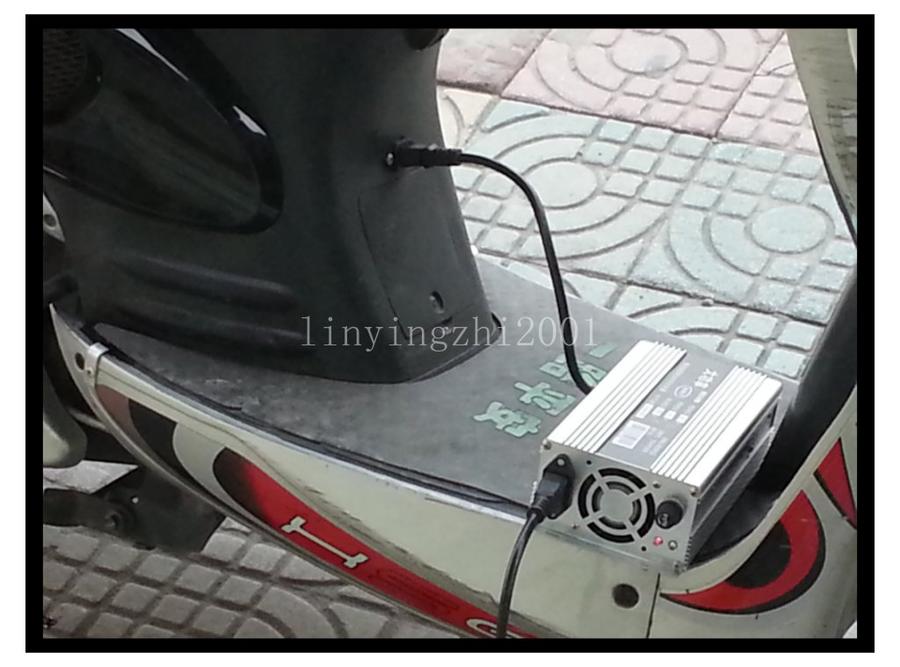

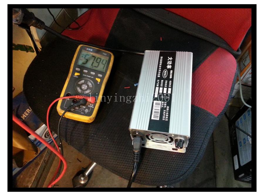

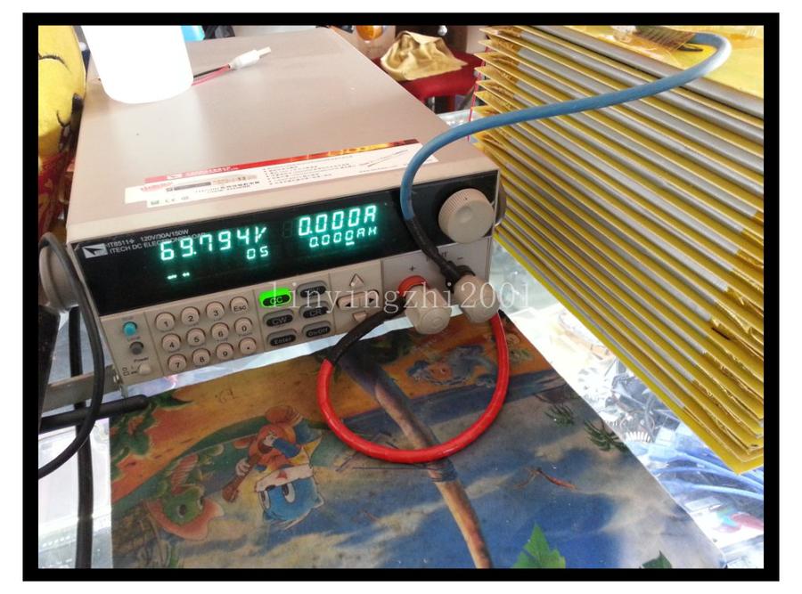

就这样煎熬到半夜才把活干完,洗洗睡吧。哦还要给电池组充电。
整个电池组装好后57.94V,基本是没电的状态。
用这个充电器充一个晚上,明天再看。。。。。。。
第二天。。。。{:3_468:}

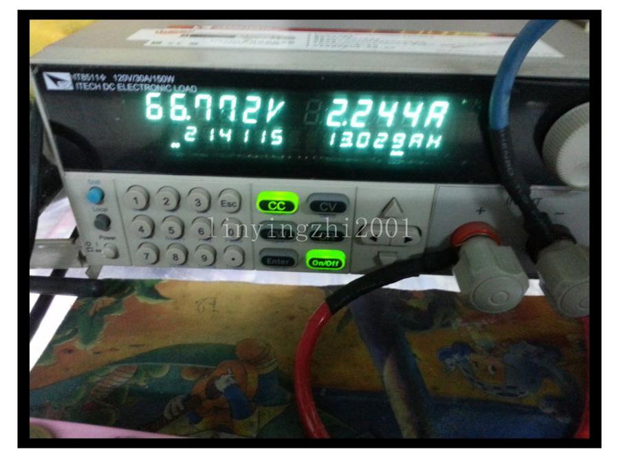

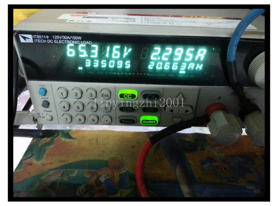

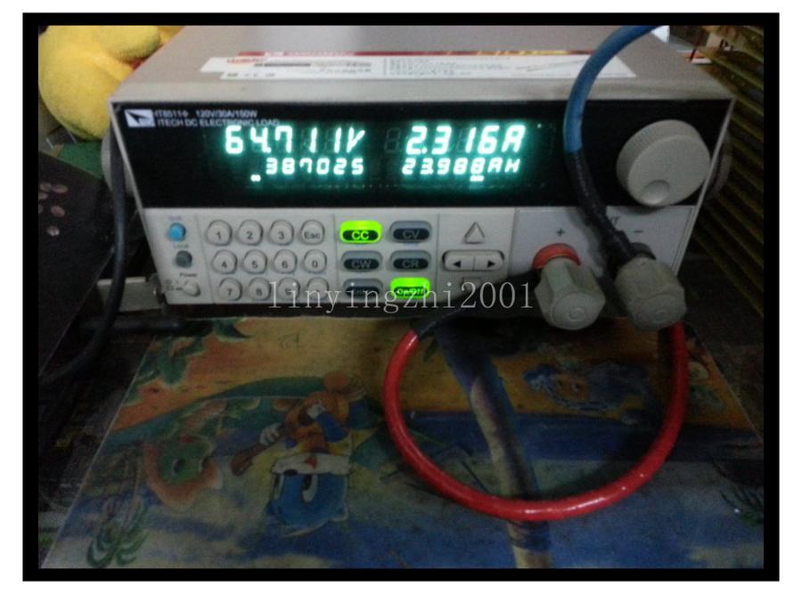

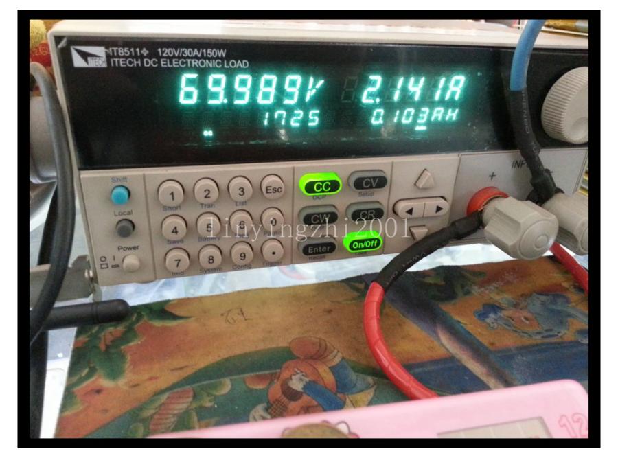

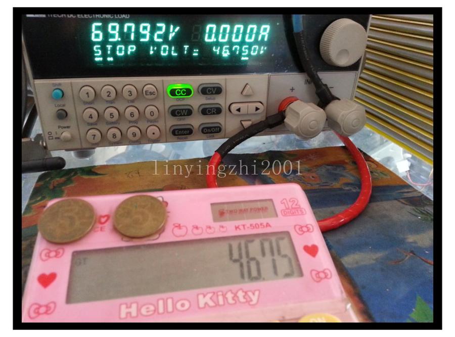

早上一来,我迫不及待的从充电器上取下电池,接好电子负载,电池组显示电压:
设定好最低截止电压后(17*2.75V=46.75V),开始放电,中间出现一些
小插曲,由于是第一次在高电压电池组上进行放电测容,我按10A的电流设定放电
却始终不能到10A的电流,电子负载电流一直在2A多,不知道是怎么个情况。
悲催的电池组,直到我下班前它还在继续放电......明天再看结果吧。。。。。

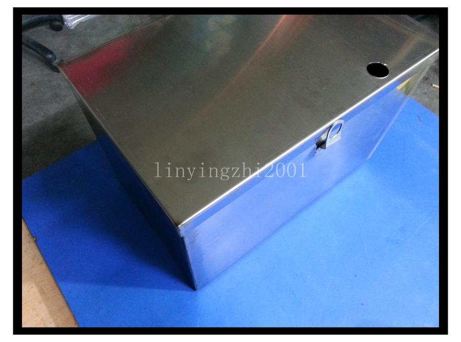

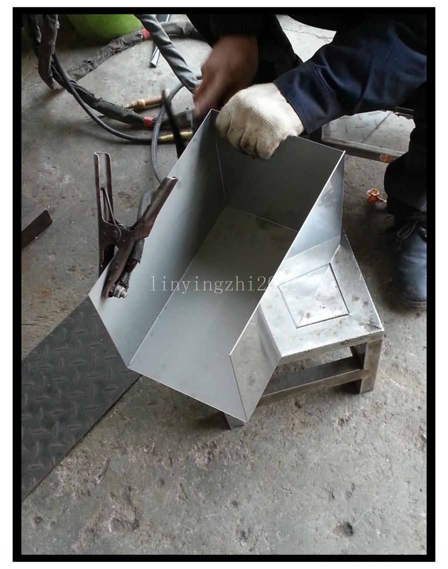

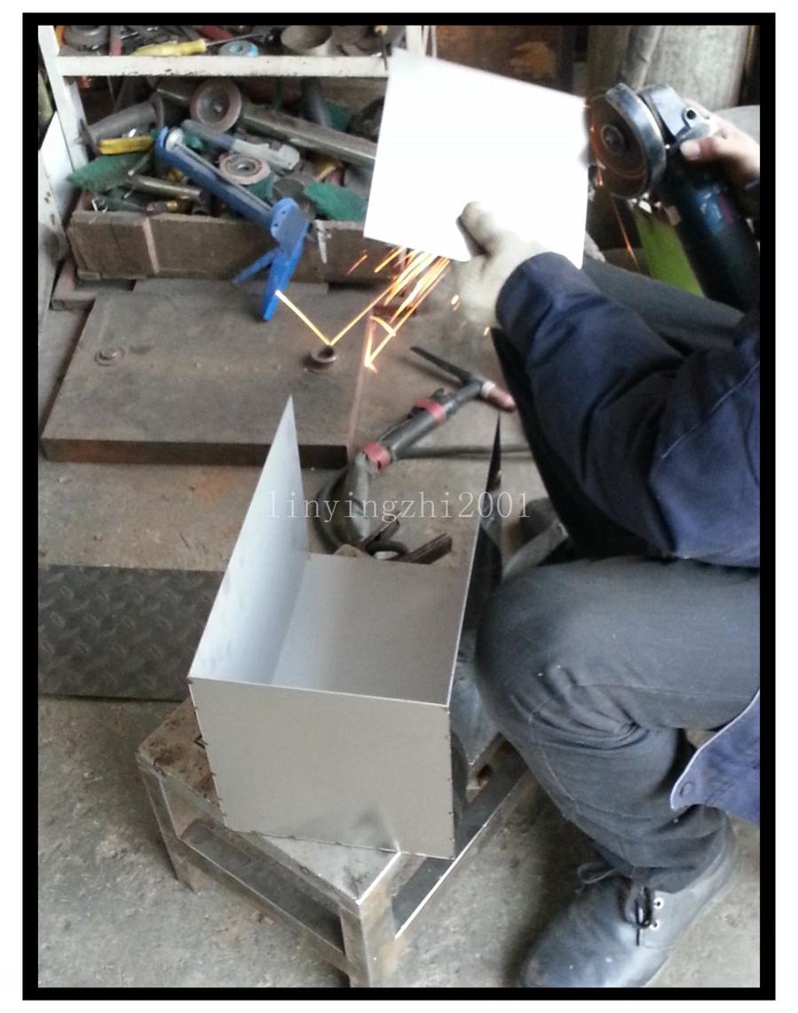

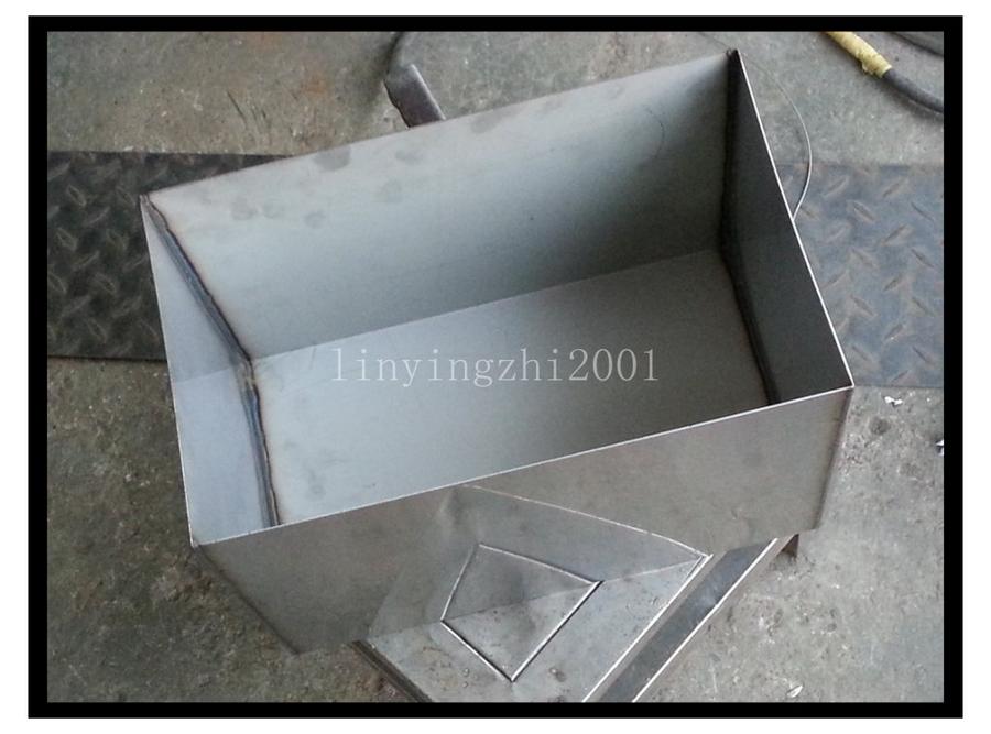

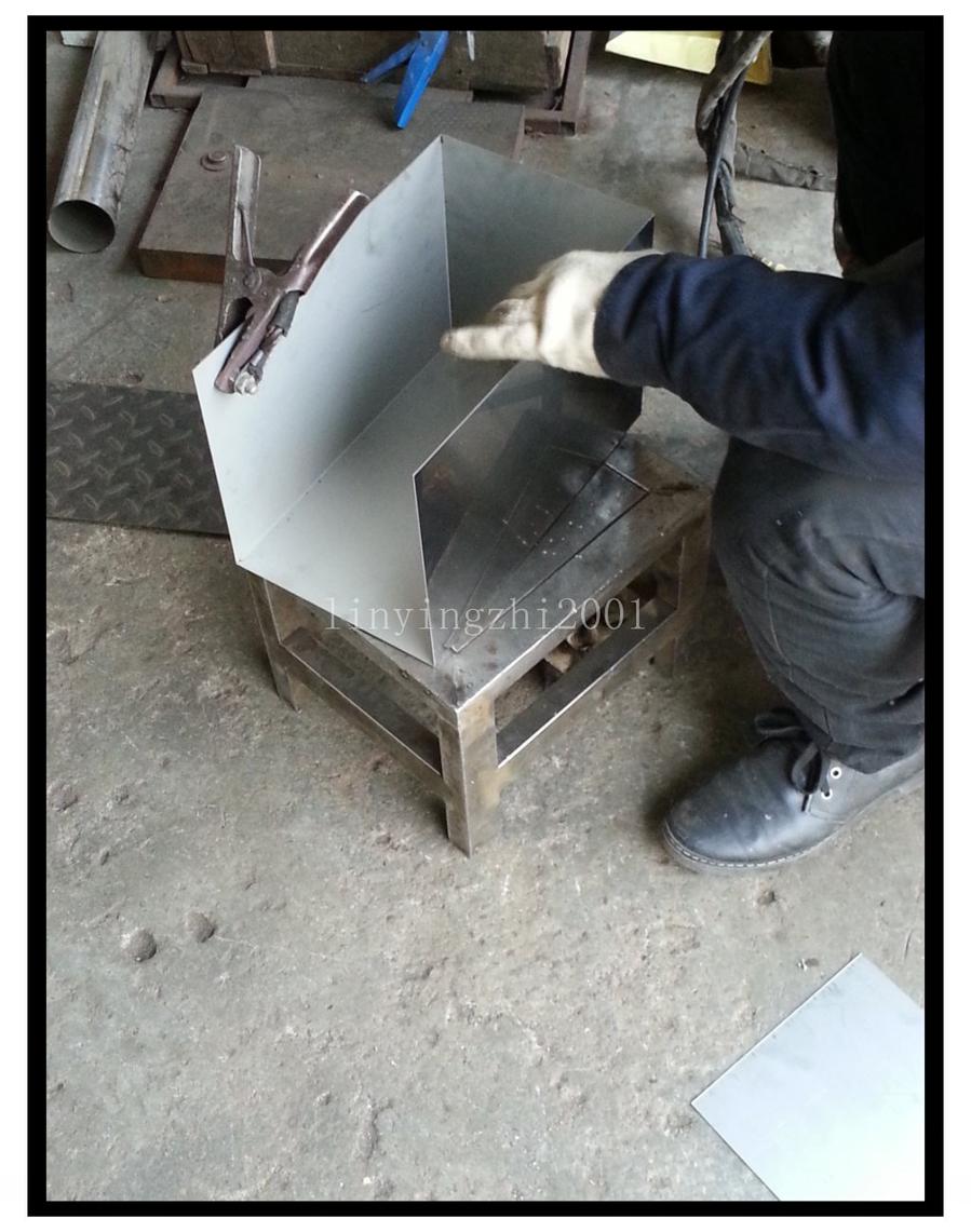

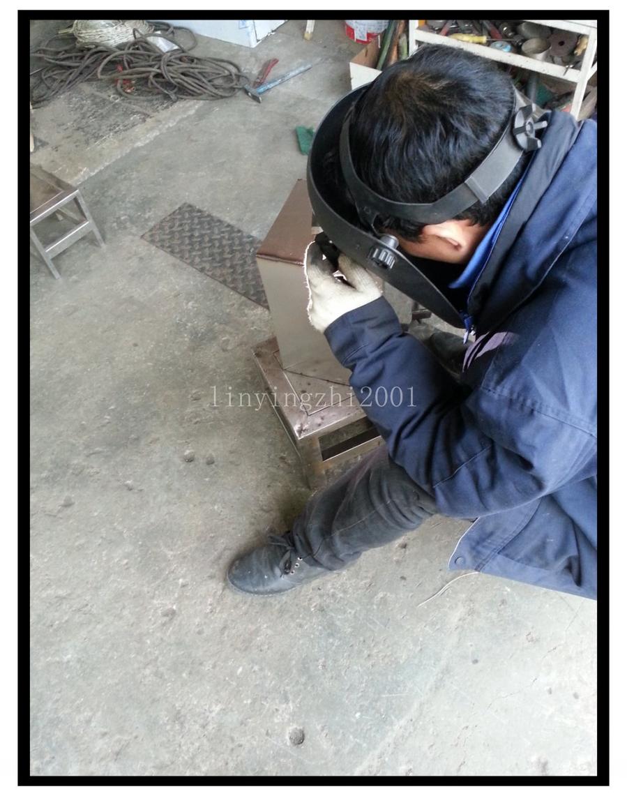

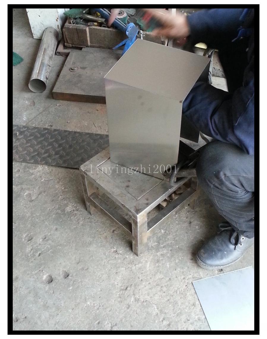

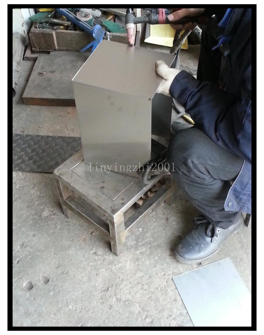

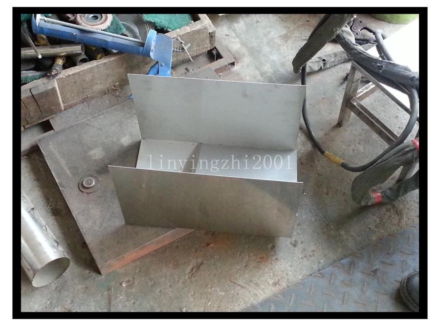

今天除了进行整组电池组放电以外,我还抽了个空,去做了个电池箱子。这主要是听了我朋友的建议,他今天
过来玩,看见我在改装电池,就询问了整个过程。虽然他不懂锂电池,但是他还是建议我对电池组进行防水保护。
下午,我看时间还够,就和他一起出去,找了个不锈钢折边加工店,花了一百多块钱做了个盒子。
盒子都是等在店里,叫他们现做的,我等了2个小时左右。

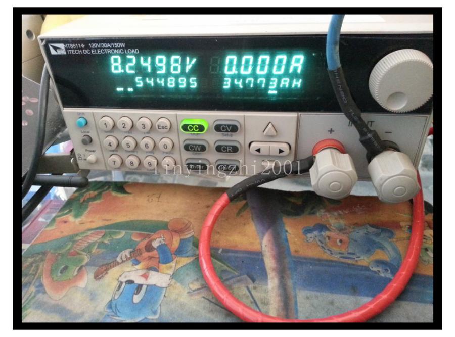

今天起早,电池组的容量已经出来了,34.773AH的总体容量,
数值已在我的预料中。前一天用锂电池充电器充了整组电池,发现原本充满
理论截止电压应该是71.4V,但实际充满电压69V多一点,另外加上
保护板在2.75V没到之前就保护了,所以总容量34.773AH与
之前测得的单个电池36.616AH的容量是有出入,但是在合理范围中!

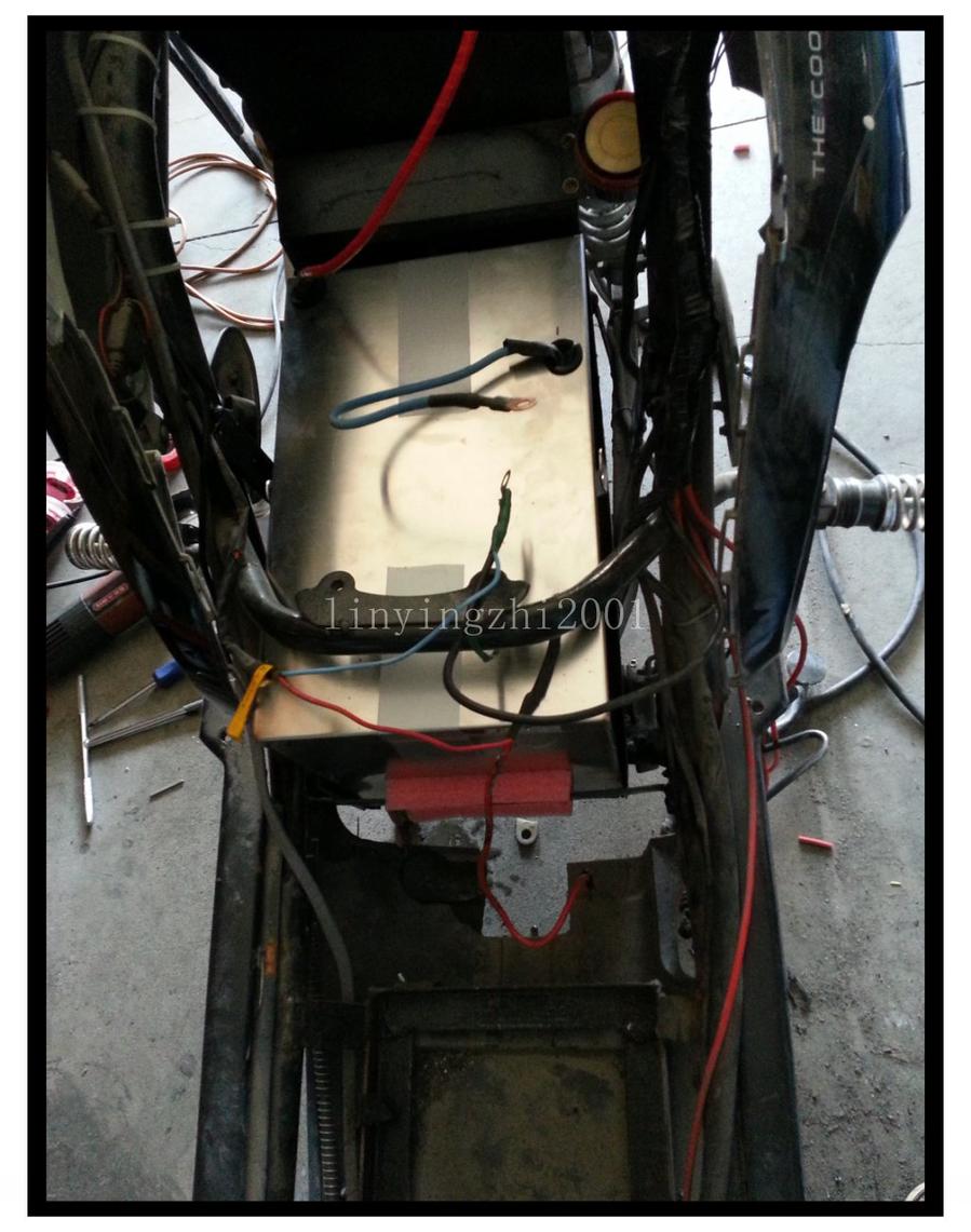

对于车体的改装,其间真是苦不堪言啊,中间漏拍了许多照片。

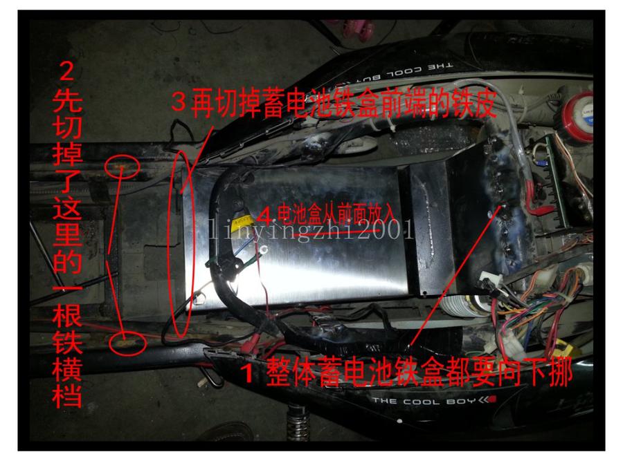

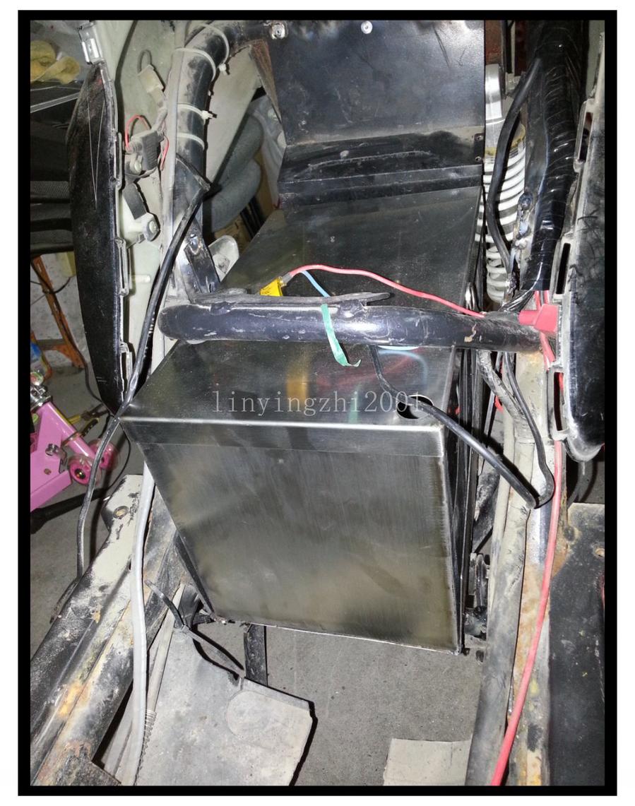

在改装前就对电池箱的长宽高进行了测量,锂电池盒应该完全能放下的,实际中
多了电动车上的铁件的阻挡,电池盒却变成了无法放进去了。
害得我拆了电动车边上的一圈塑件,研究了半天。
最后打算从前面放入电池盒,貌似也只有那里才能放进去。
我拆除了整个铅酸的铁盒箱,向下降低了近5cm才刚刚好
将锂电池盒从前面放进去。整个过程中切除了好几个地方的
铁件,而且在改装好以后还得给它们还原回去,不胜其烦。
不过最后发现一个可以自我安慰的地方,还原回去的铁件挡住
了锂电池箱子,使得它无法直接被偷走了。。。。呵呵。{:3_468:}

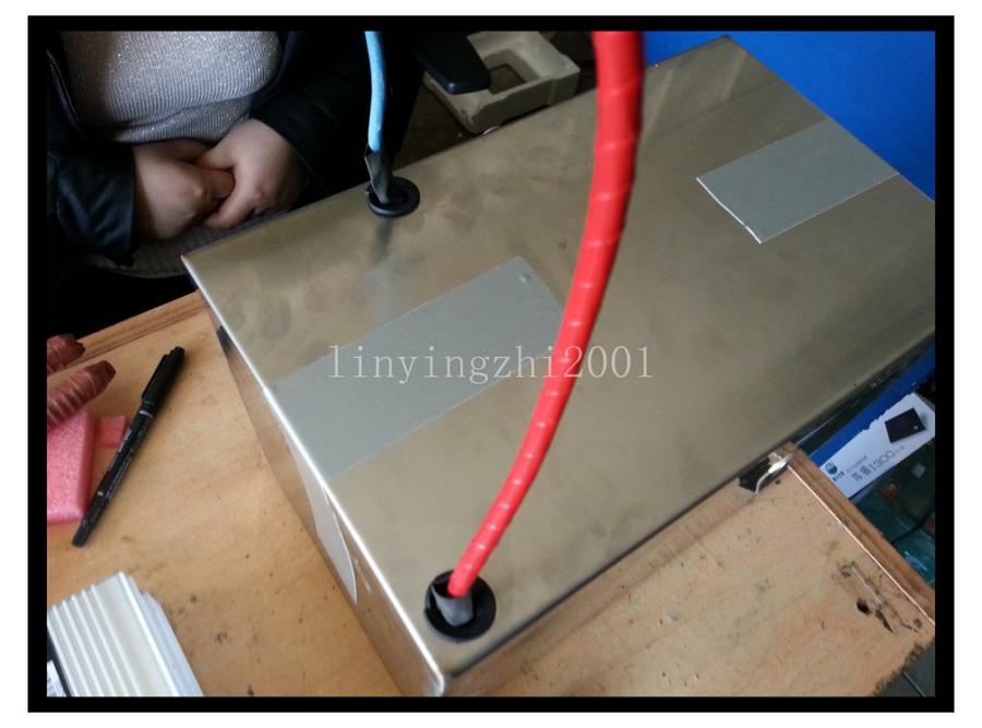

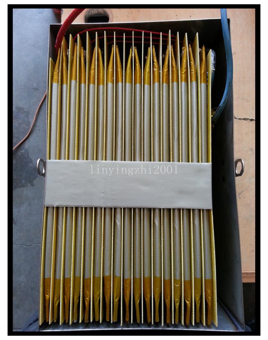

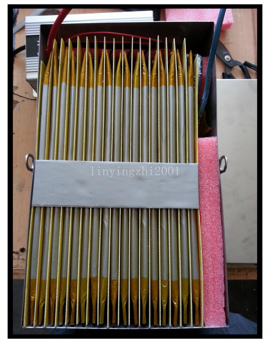

接着我给你们看看电池组放在不锈钢盒子里的样子,第一张是没有加泡沫的样子,摆个样。
这个已经全部垫好泡沫了。

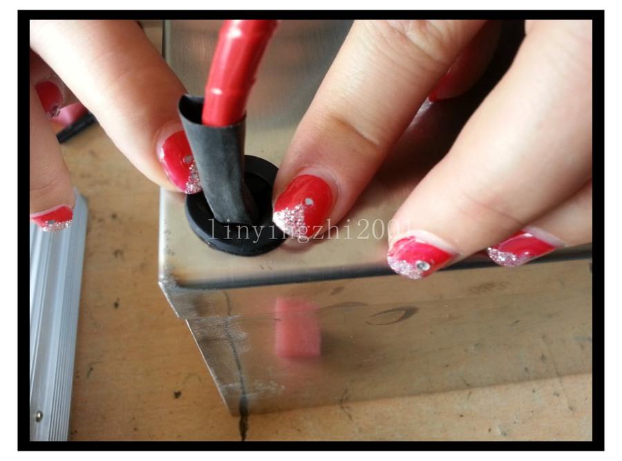

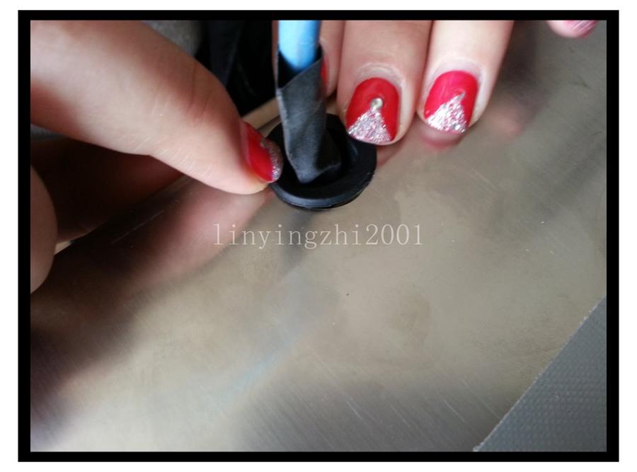

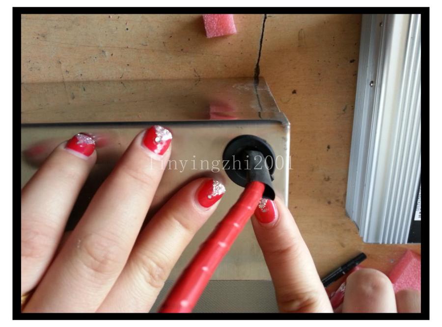

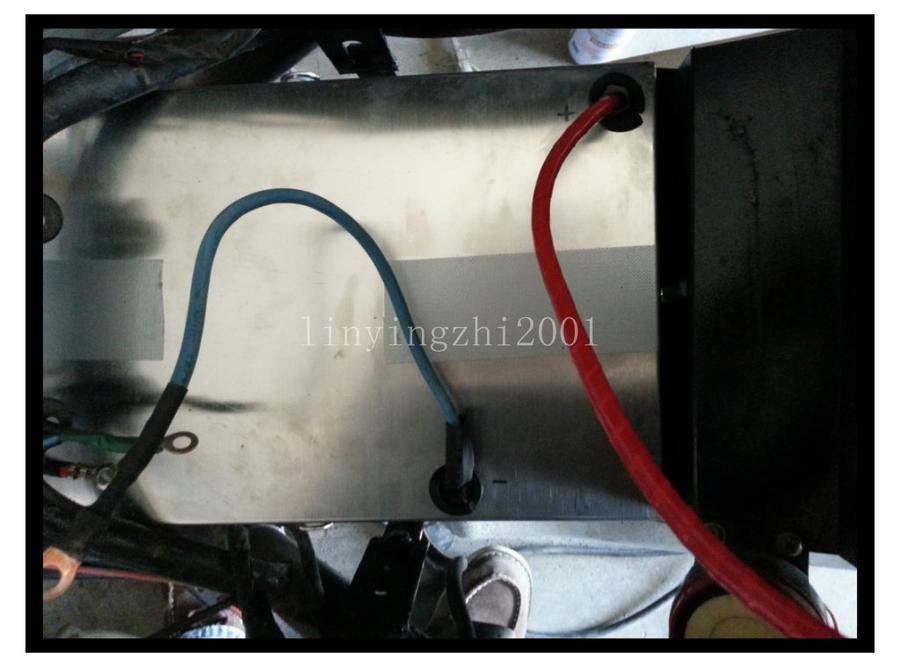

我的夫人帮我给锂电池盒盖上盖子,并给开孔的地方填上橡皮垫,防止长期行车颠簸
剐蹭损坏导线造成短路。
这个是成品电池了。

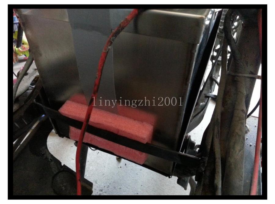

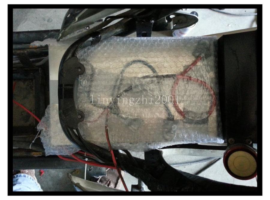

现在开始把电池放入车架里,为了防止电池滑出来,我在前面焊了根扁铁横档,垫上泡沫。还防偷!!!!
盖了层泡泡袋,防雨!
其间电动车装壳略。。。。手上好脏,又没时间拍照。。。。。。

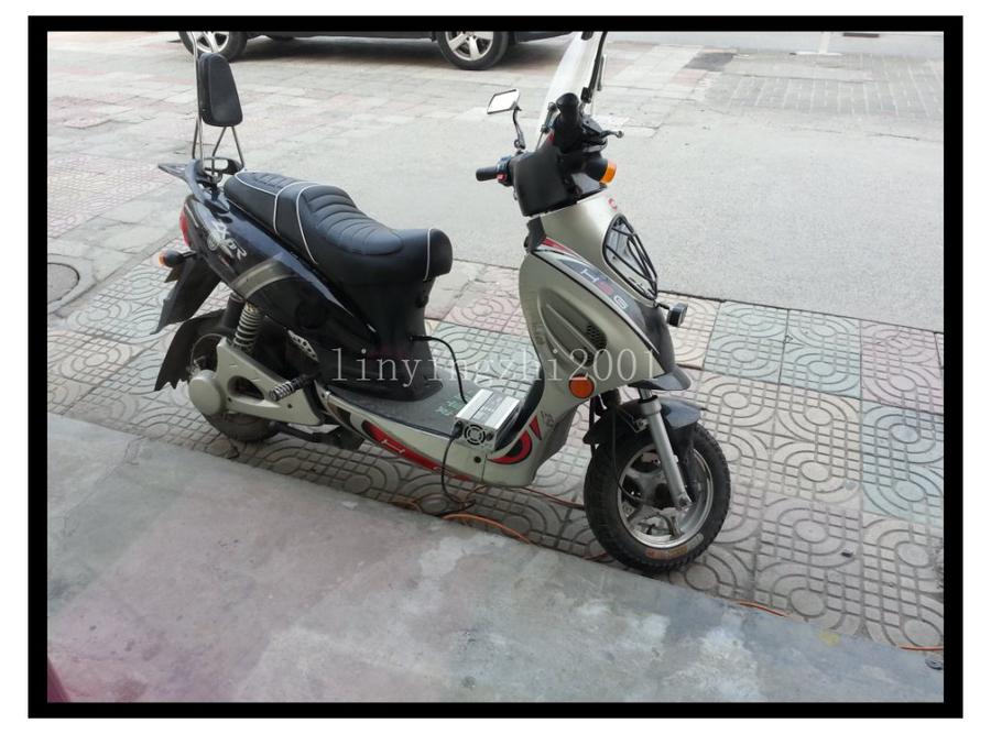

最后的最后,给张整机图。以此庆贺我的流水贴发布完毕。

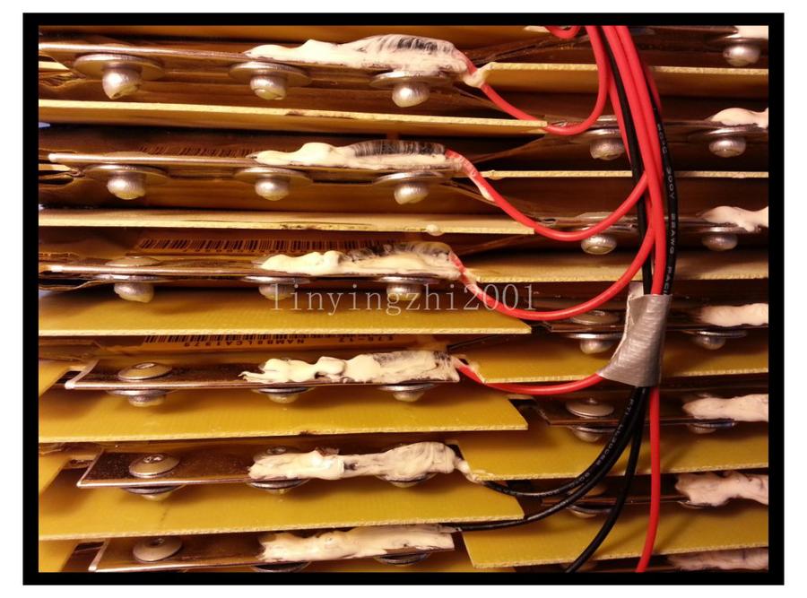

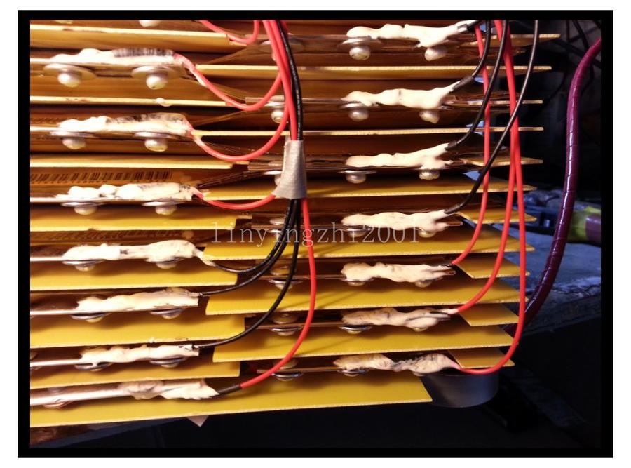

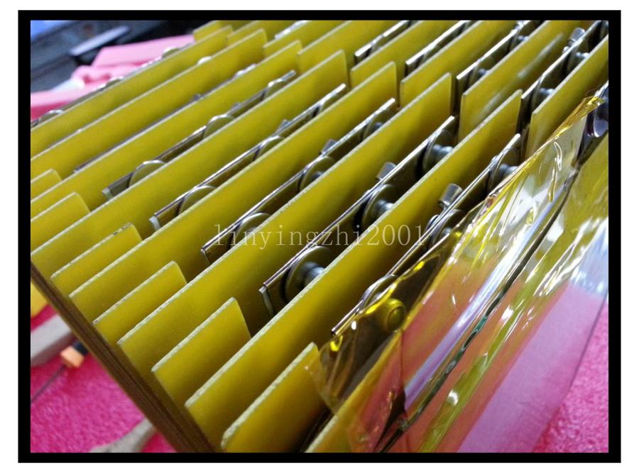

电动车铅酸改锂电总结:如果按照尽量标准的制作工序,去完成每一步的制作和改装,确实非常吃力。尤其是锂电池组的部分,从买来电池,到测量容量,容量满意后,接着考虑长期震动、雨水等恶劣使用环境下怎么样进行周全的防护,从材料准备到细节的处理等等都是繁琐的。举例比如:锂电池的平衡线,在长期的震动下,容易导致铜线断裂从镍片上脱了,为此我特意从电子城买了703硅胶进行加固处理。还有电池的正极是铝电极,表面有一层氧化铝,在测量内阻的时候就显现了它的电阻威力,隔着氧化铝测电池内阻,居然有20几毫欧,所以我进行组装电池的时候都用钢笔橡皮打磨电极,减少接触电阻。还有这种软包聚合物动力电池的结构比较软,还要考虑支撑和固定什么的。其它地方比如保护板的固定、输出导线要粗、不锈钢折边后要进行满焊接处理,不可使用点焊,不然会从接缝里渗漏进水。。。注意的地方确实比较多。

     装好锂电池的第一天,交作业来了。今天我要骑电动车出去办事。昨晚充了一夜电,今天查看充电器充电LED指示
状态已经跳绿灯,打开电动车电门,查看车子上的电压表显示69.8V,说明锂电
池组已经基本充满(说基本充满是因为充电器并没充到71.4V,而是大约少了5%
电压或电量,这样防止过充超压损害电池寿命。)
    今天我一共去了好几个地方,我让大家看下我电动车上车载的GPS定位跟踪器记
录下的运行轨迹,根据它的运行轨迹累计今天行驶了40多公里。
     晚上回到店里以后,电压表显示静止时的电压还有67V多(分摊到单体电池的电压还有3.94V),对比一下之前对单体电池放电时,相近电压下(3.9785V时)放出了6.4AH,那么今天3.94V下最多用掉10-12AH的电量。也就是还剩34AH-12AH=22AH,显然我觉得跑100多Km是最起码的,尤其是使用中速跑的话可以更远。
你的电子负载只是150W的,所以60v*2A=120W,只能放2A多正常  发表于 2014-3-14 13:38
