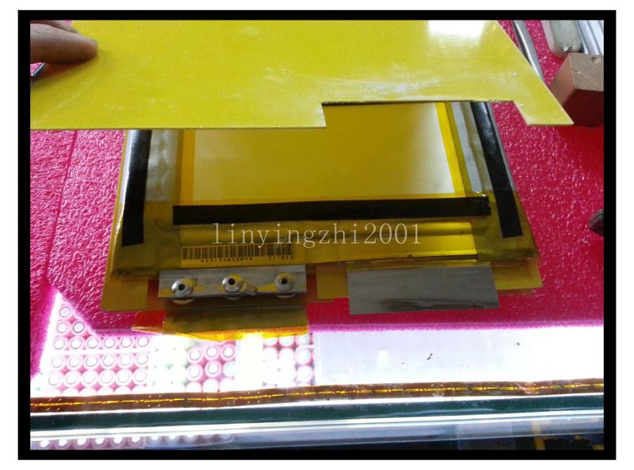

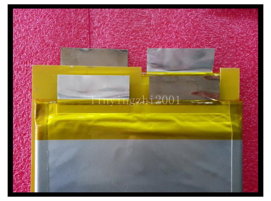

 楼主| 发表于 2014-3-8 00:01 | 显示全部楼层

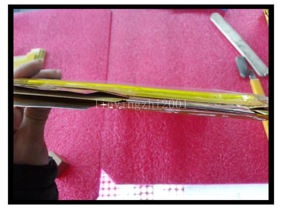

今天进行锂电池的组装,完工了一半,先发一部分上来。

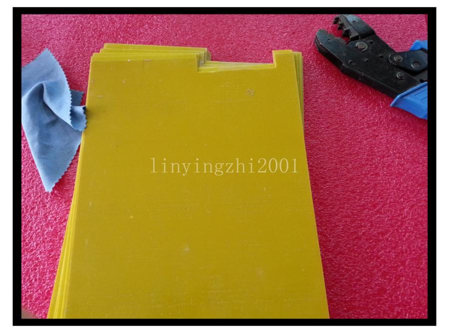

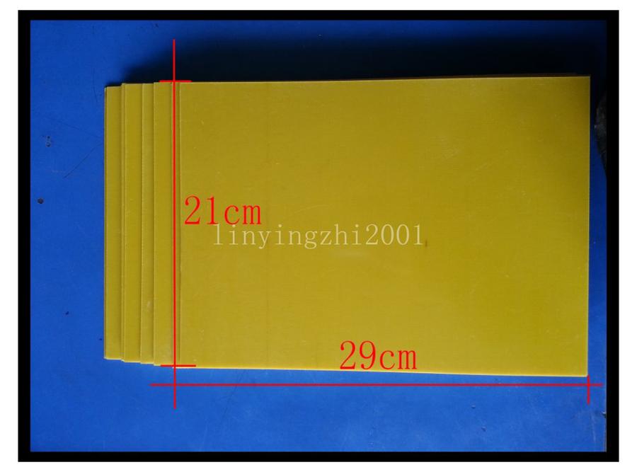

电池间的隔离和支撑使用这种绝缘板,厚度1mm。
尺寸的话参照电池,四边比电池大0.5cm就够了。

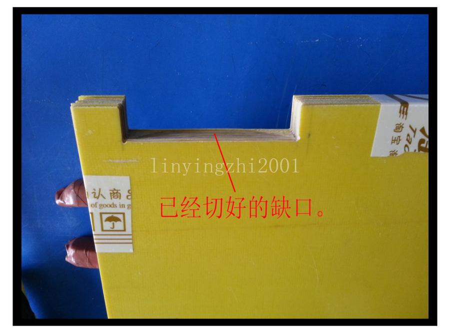

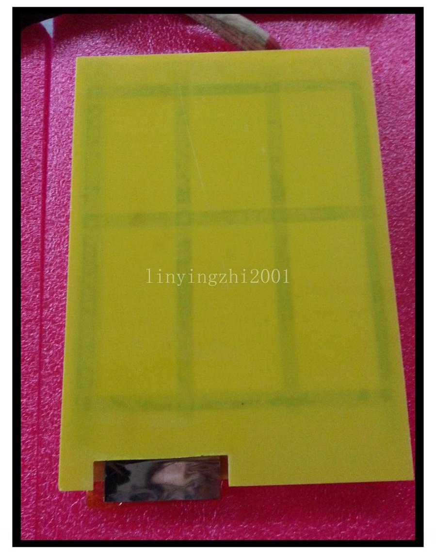

下面要切除的部分是用来容纳两块串联锂电池的连接极耳的。
右侧没有切除是隔离极耳,防止短路的,如果不明白再继续往下看。
这是我用角向磨光机切出来的口,稍微用锉刀修了一下就好了。
撕掉胶带后,一片一片的,下面开始制作了。

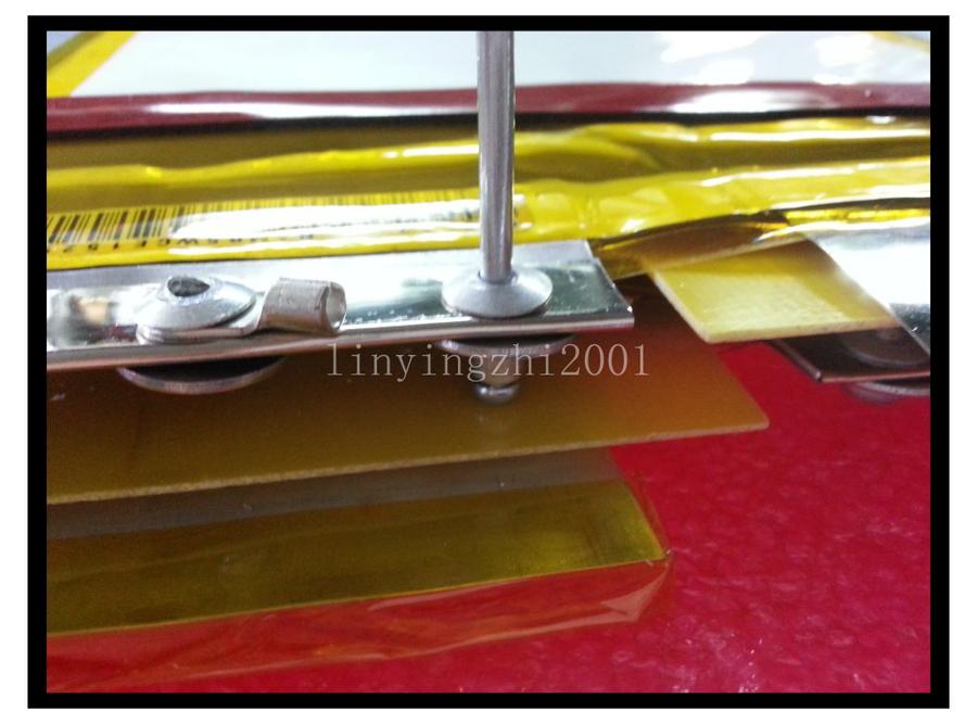

所有电池都如图这样交叉摆放,

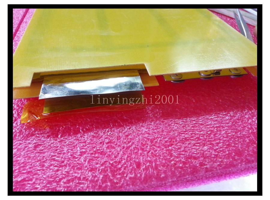

下面这块锂电池的正极穿过绝缘板缺口和上面这块
锂电池的负极进行串联,左边电极被绝缘板隔离开,防止短路。
这个角度是两片电池串联后的俯视图
第一块锂电和第二块已经用铆钉进行串联。
正面视图

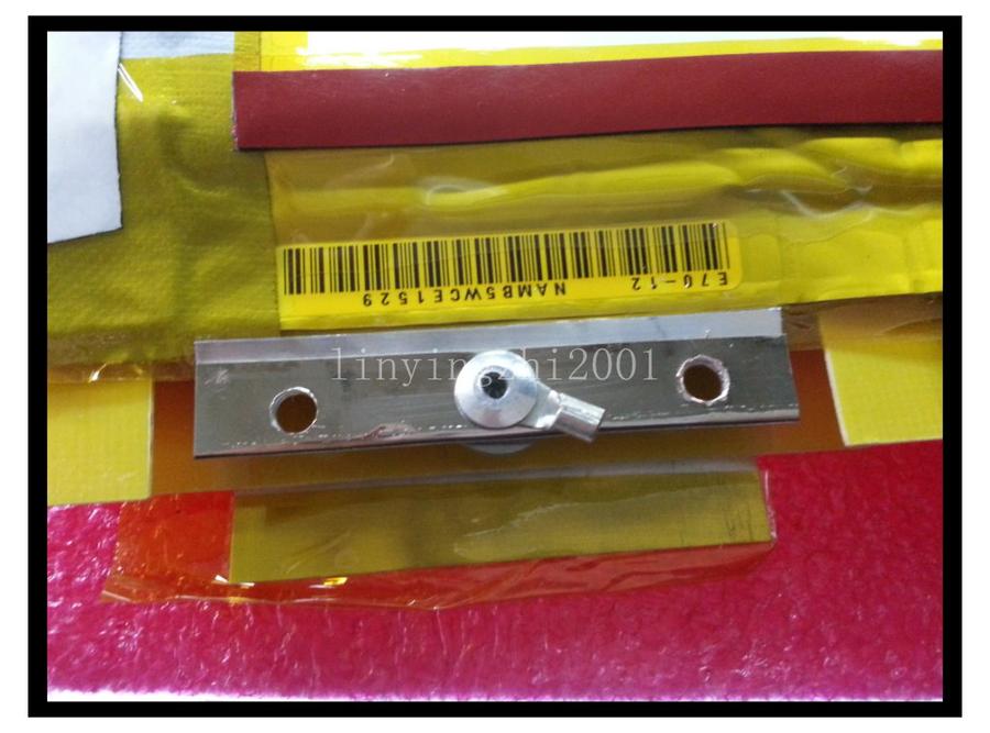

第二块和第三块锂电的正负极进行铆接,中间的铆钉上串的是接线耳,
它是等电池组完工后连接保护板的平衡线的。

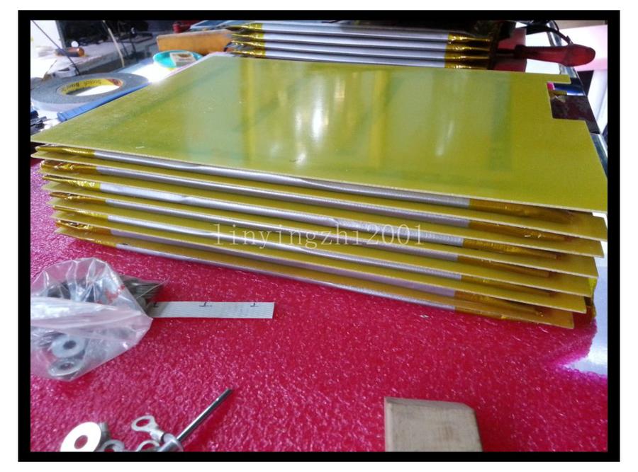

下图,铆钉加垫片,铆接中。。。

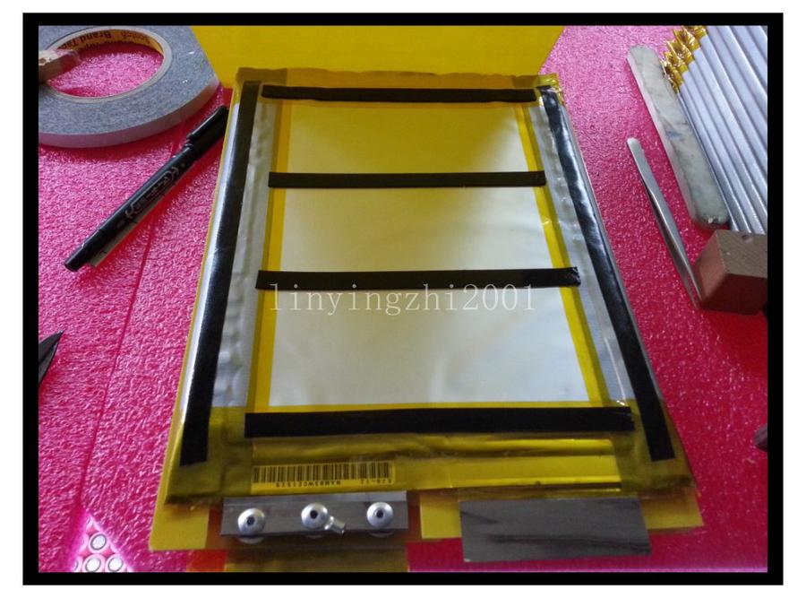

又做好了一片,继续放绝缘板。。。。
绝缘像这样盖上去,然后继续下一片电池。它们靠强力双面胶固定,而且极其牢固!
已经做好了1/3了。
今天下午就做了这么多,其余的明天接着继续做吧,手工的活需要慢慢来,着急了事情就做不好了。
