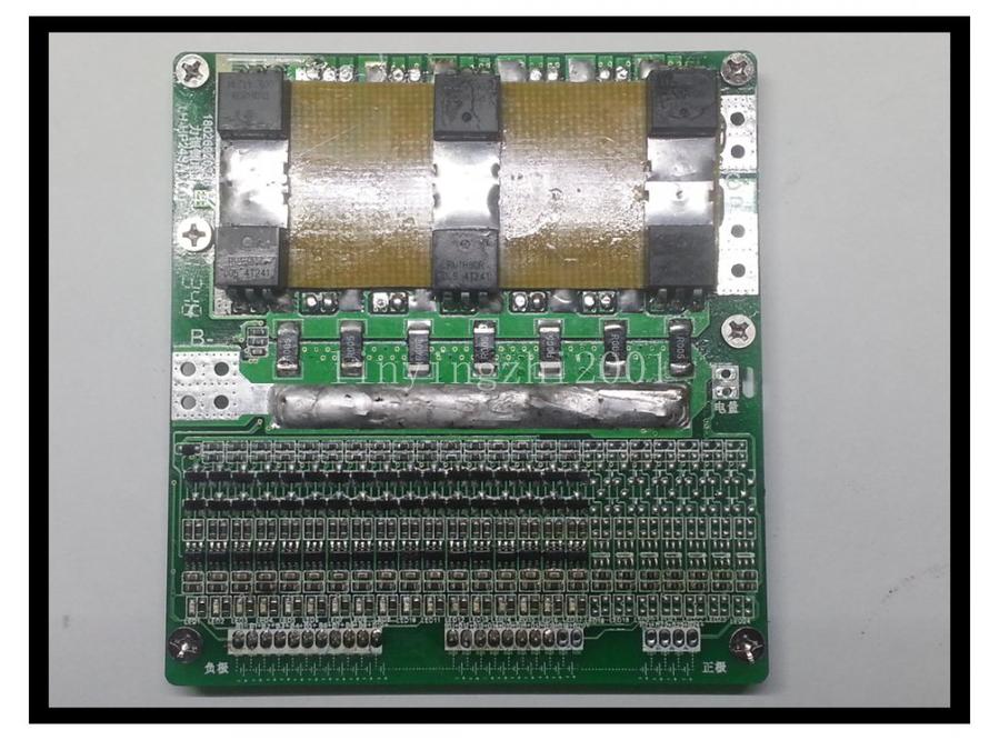

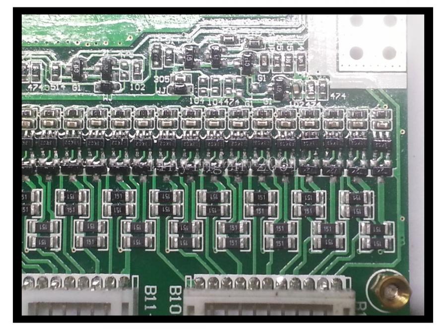

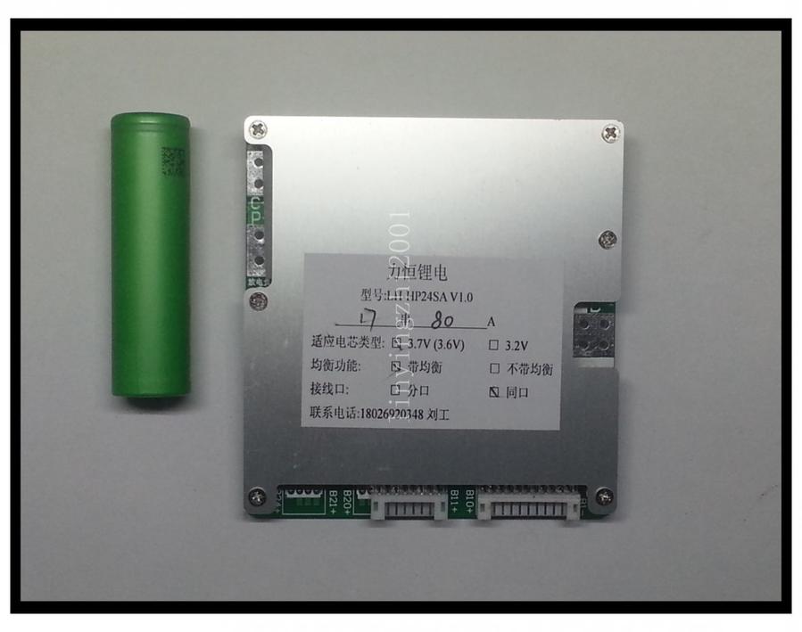

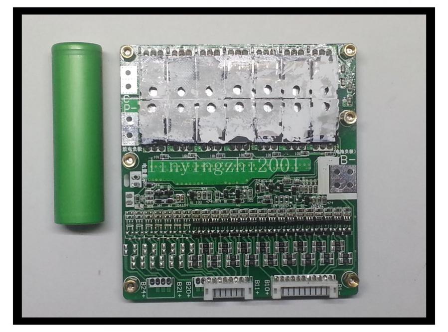

今天因为订购的布基强力胶带没有到,电池的两边封装边无法折叠粘贴了(把两翼封边折叠到电池上,用胶带粘好,这样做是为了美化处理和防护处理)。
下班前,我拿出17串的电池保护板,拆开看了看,没有看出什么门道来,也不知道算好不好。
晒几张图看看。
有谁知道这种保护板用的是什么类型的保护芯片?我看看都是分立的原件。
xwj
就是那5脚ic,检测可以无限级联的  发表于 2014-3-2 12:45

那些5脚管应该就是芯片或功能器件吧!
