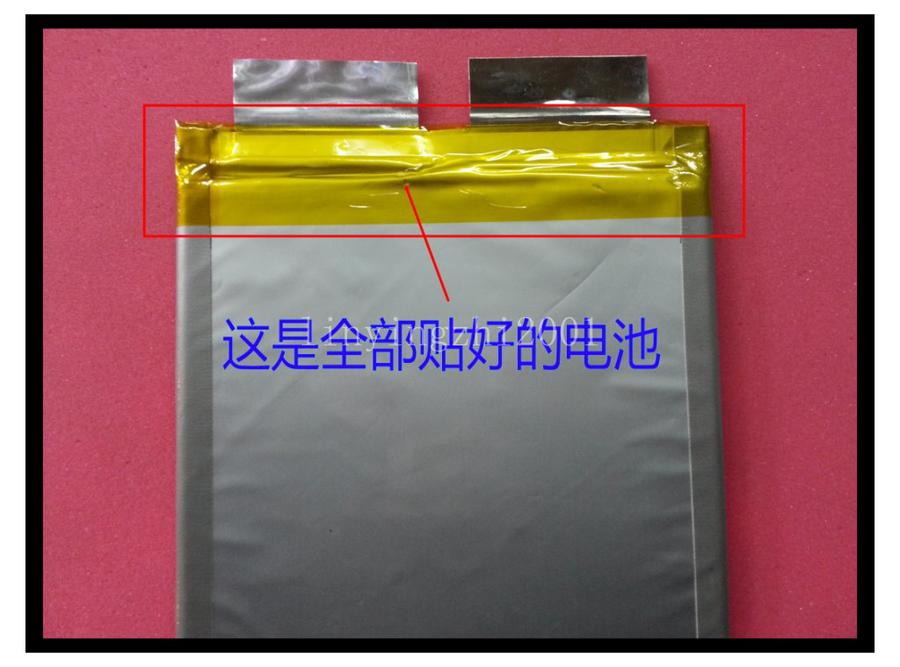

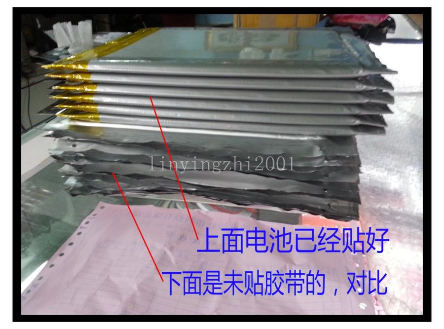

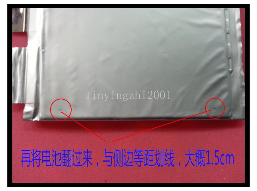

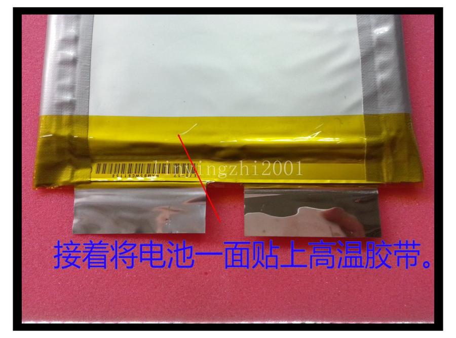

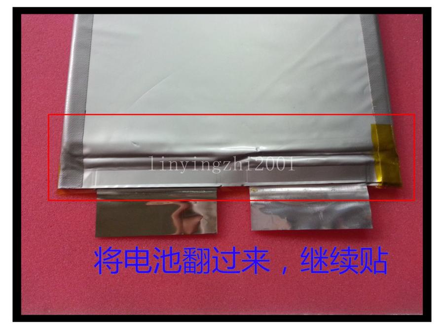

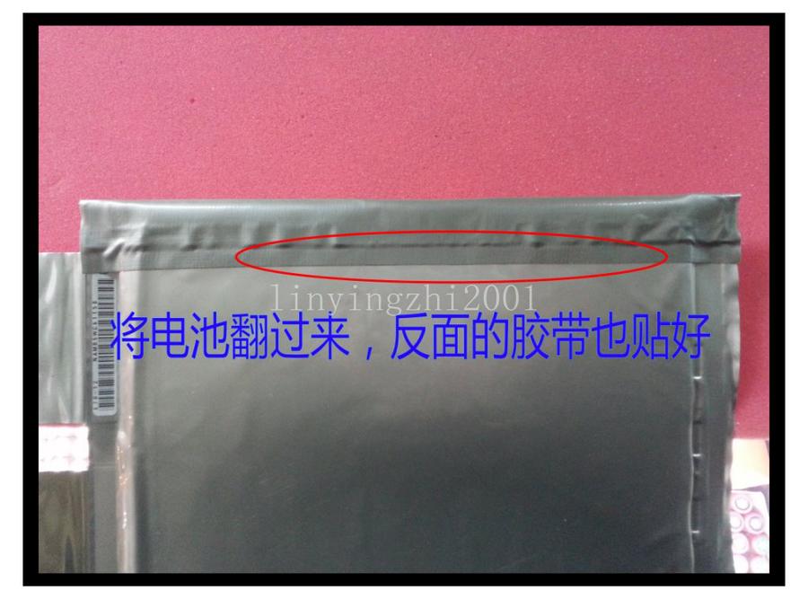

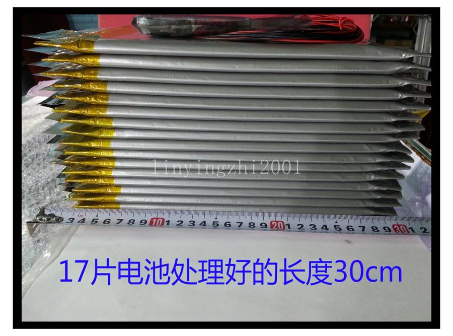

今天,我说说我的改装锂电池的行动进行到了哪一步,请往下看。

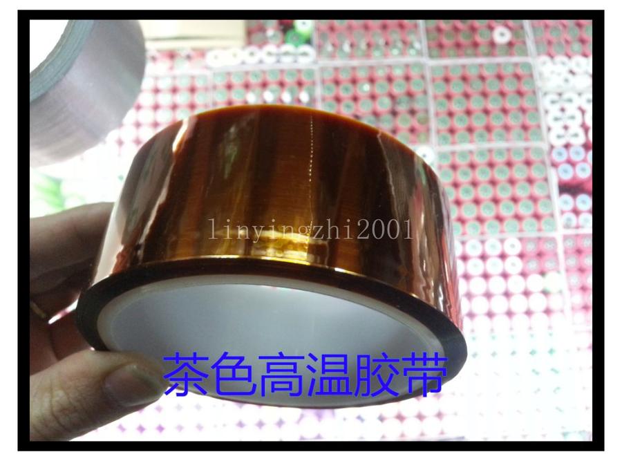

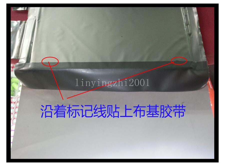

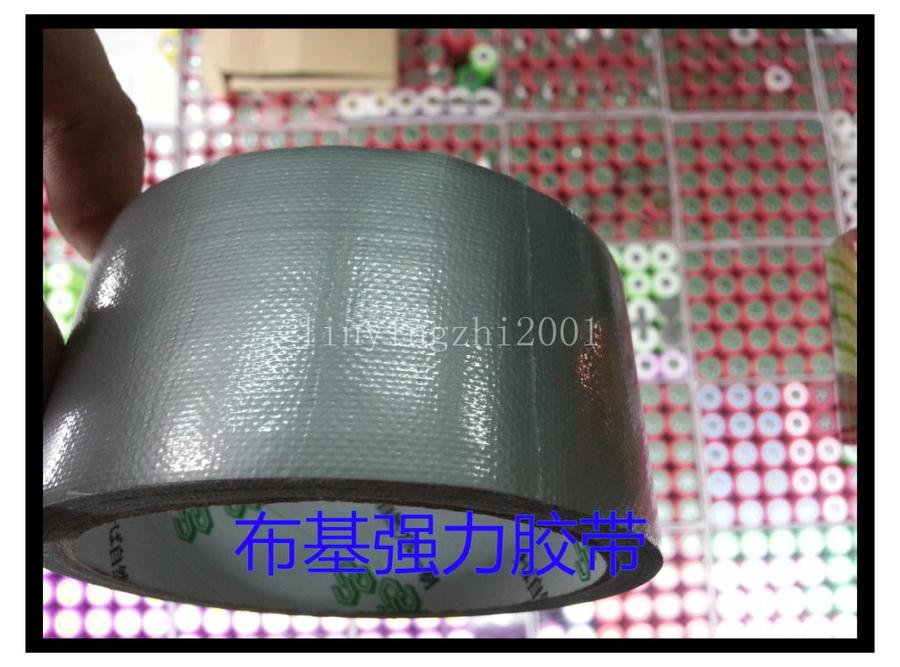

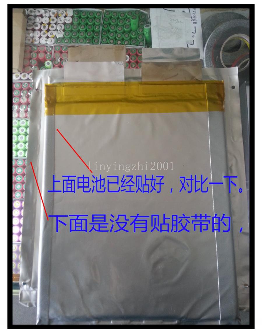

胶带到了,今天也没太着急要全部完工电池组,而是先做了个电池体防护和美化措施。
用到的胶带有两种,第一种是大家都认识的:茶色高温胶带,
第二种胶带不常见:布基强力胶带(银色款),一般用来补PVC布漏水等,非常黏不怕水。

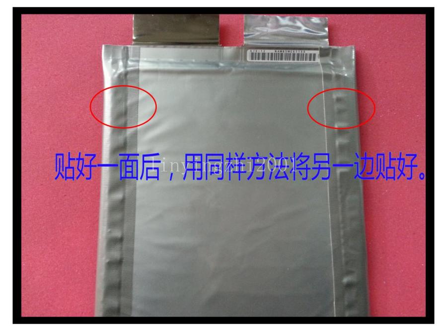

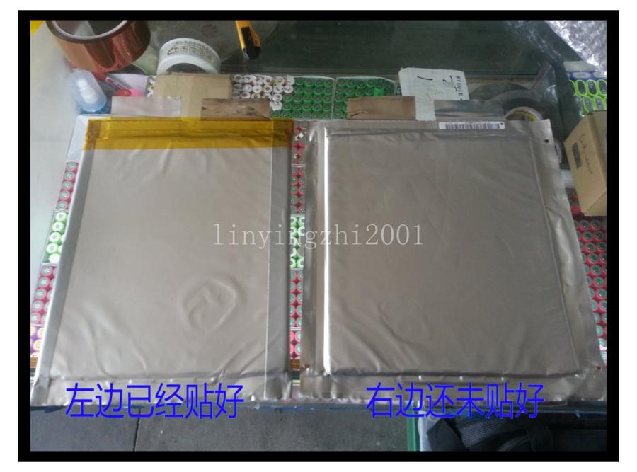

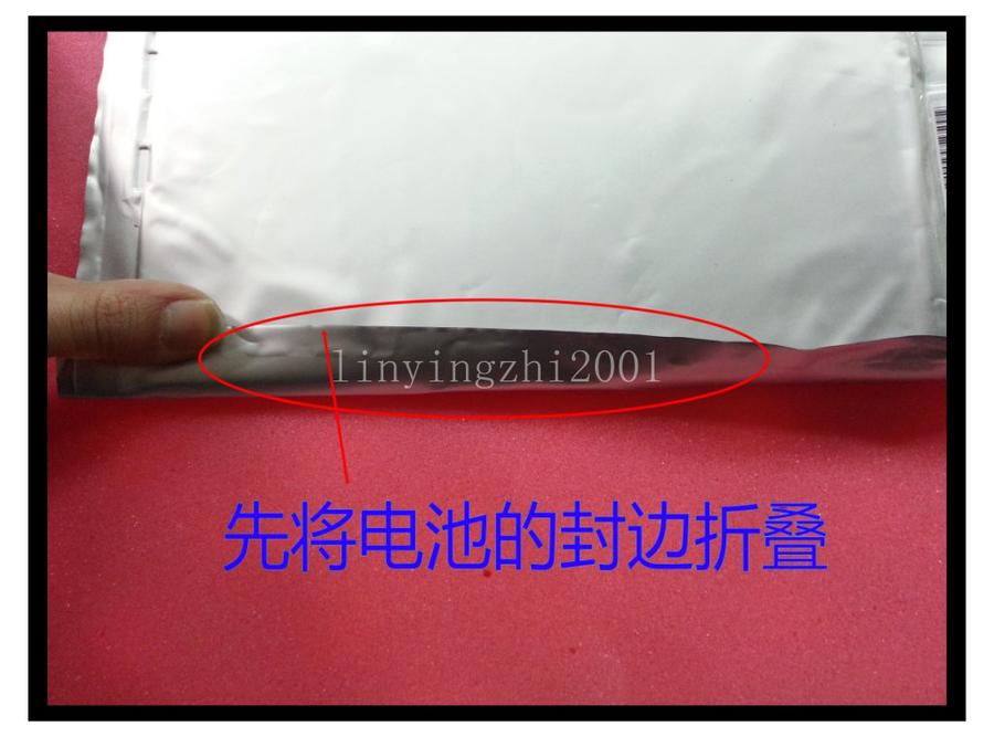

下面我介绍一下制作过程。(每个人制作锂电池方法不一样,不喜可以喷,我能理解)

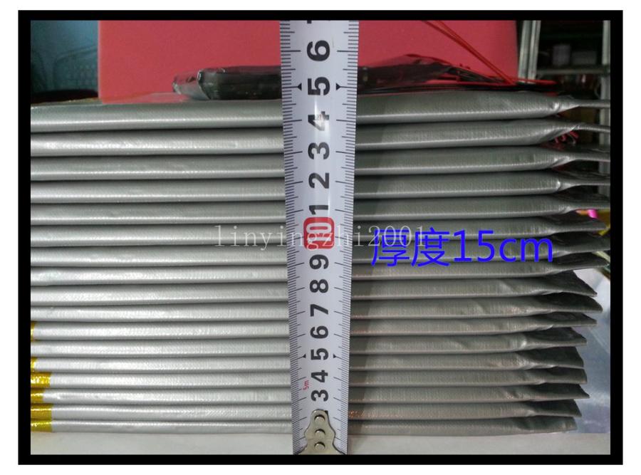

我持续做好几块以后,拍了张成品与未处理的对比图,大家看看一对比就明显看出差异。

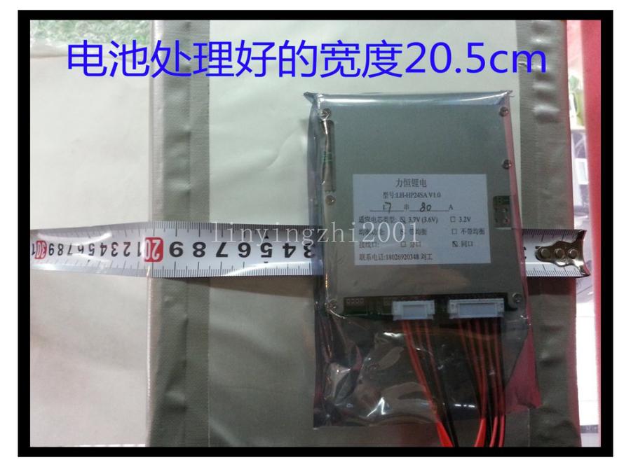

下面是电池已经全部贴好胶带,附上:长、宽、高。
统计好电池的尺寸后,我发现电池侧着竖起来,可以完美放进原来的铅酸电池盒子里。
但是这样直接放进去可不行,电池体长期侧着放置可吃不消颠簸,我接着打算将每一片电池之间夹一片1mm
厚的玻纤板(绝缘板),板子每边都比电池大5mm左右,这样子电池分量被玻纤板支撑,不会对电池
直接伤害。电池和玻纤板之间用强力双面胶固定,可以保证万无一失。
接下来几天就将把这个设想实施起来,直播将继续。。。。。。。。
谢谢关注,未完待续!

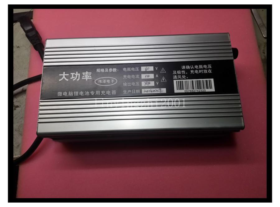

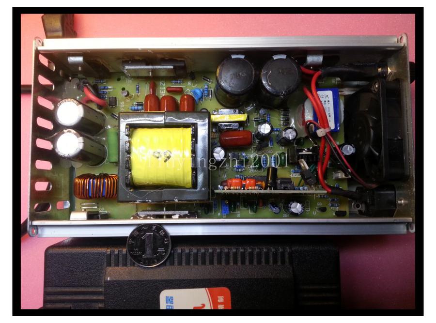

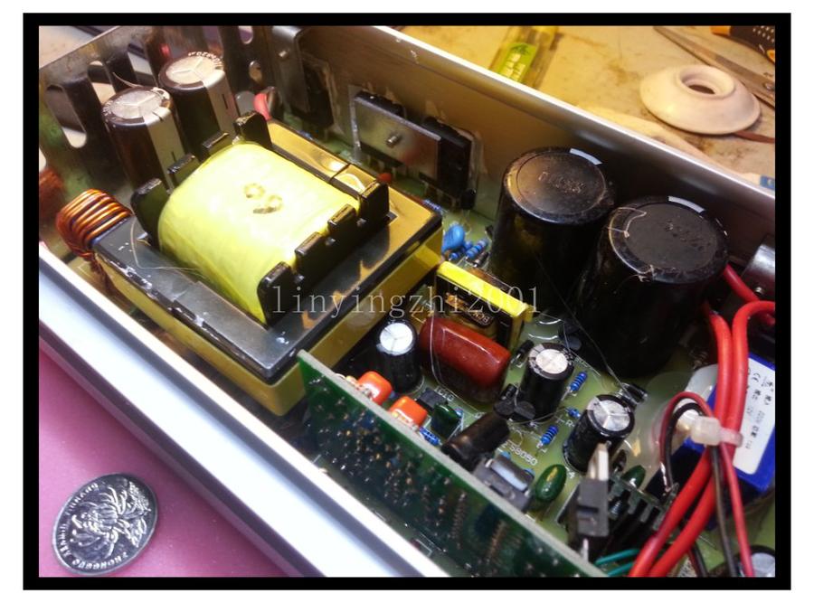

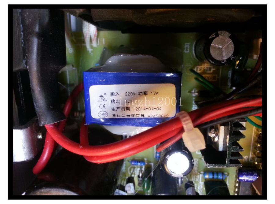

锂电池组装还需要几天后进行,整个帖子发表到这里,我们忘了聊一个关键配件,那就是充电器。
锂电池向来是以容量大,循环寿命长,还有一个就是充电快的特点,我的电池组如果装好,大电流
快速充电是必须的,我可不想像以前铅酸电池那样充电充一个晚上,可怜的2-3A的电流,慢慢的煎熬
那脆弱的铅酸极板,至于快充的话就更不争气,用不了多少次铅酸就大肚子了。

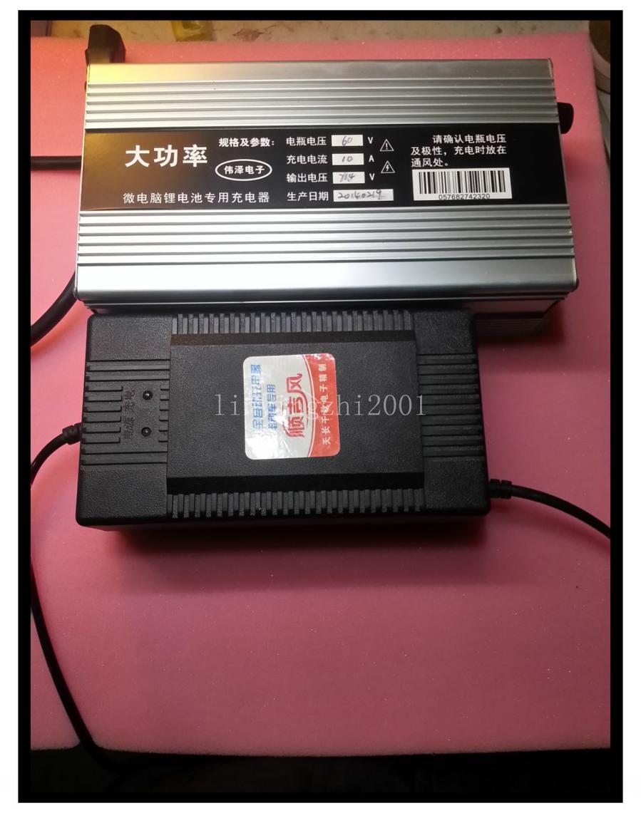

我看中了一款锂电快充:
参数是:71.4V,10A。
我弄了一个最最常见的体积的铅酸充电器和锂电快充对比了一下
(下面黑色塑料的这种充电器一般48V和60V的都是这个样)
对比一下可以明显看出体积有差别。

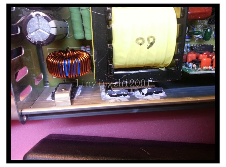

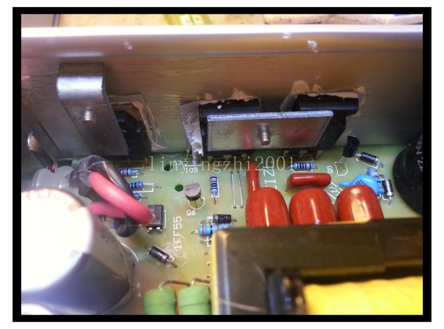

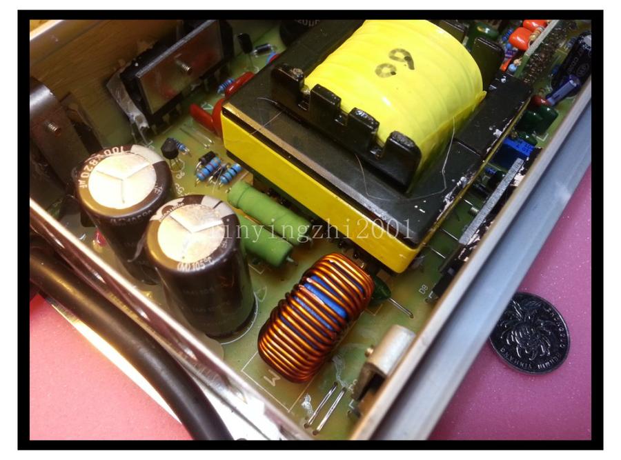

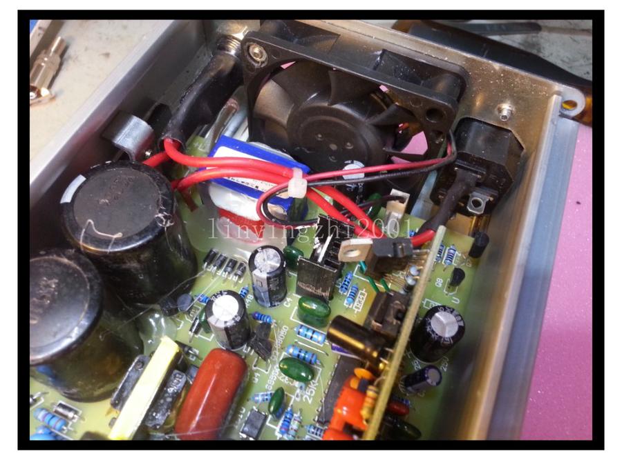

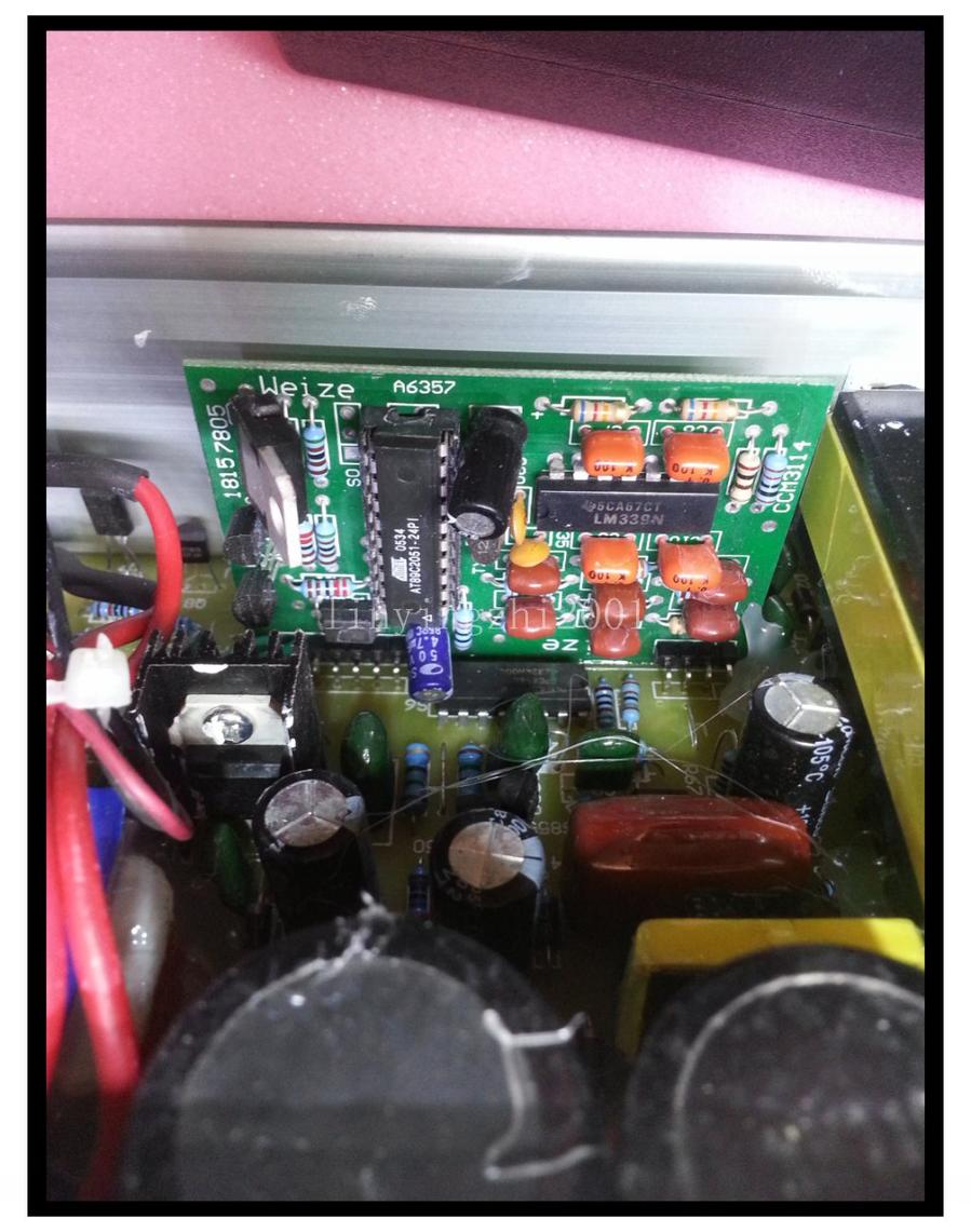

那我们把锂电快充拆解开来看看,里面到底是什么样子的
电源的用料还是比较充足的,特别是加入的单片机,它使得充电器有了更丰富的功能:过热、欠流欠压、过流过压、延时启动、充满自停、连续工作12小时自停等完善的保护。
